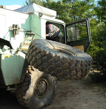

Das Teil ist vom KAT, für´s Ersatzrad.

Wie Brian schon geschrieben hat ist das die Ersatzradwinde vom KAT. Hab auch noch eine in einer Kiste liegen...
Eine Kurbel gibts nicht. Beim KAT ist in der runden Aufnahme eine Stahlstange drin, auf welche am Ende eine 27er (?) Nuß passt. Somit kann man das Ersatzrad hochrätschen.
Du musst also eine Kurbel selbst anfertigen. Rundstahl in die Aufnahme, durchbohren und verstiften. Auf den rundstahl dann eine Kurbel frickeln. Darf ruhig etwas stabiler sein. Die Übersetzung ist noch so berauschend, d.h. wenn man das Ersatzrad hochwuchtet muß man schon ordentlich zupacken.
