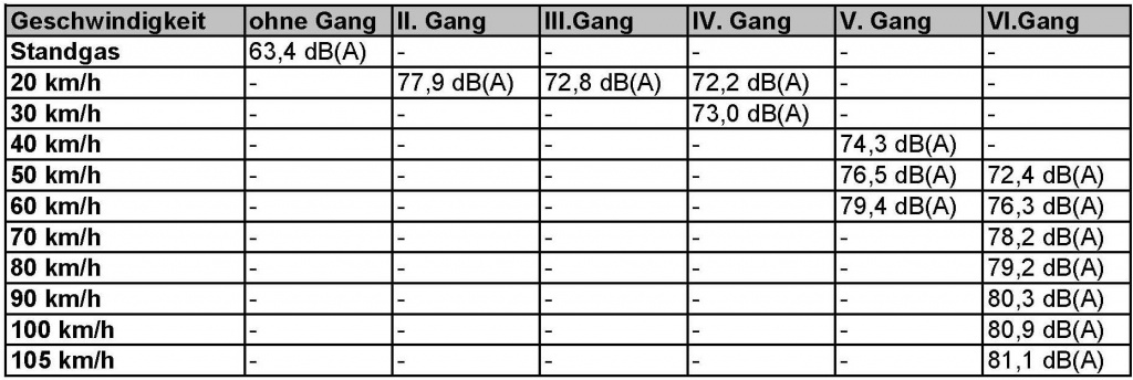

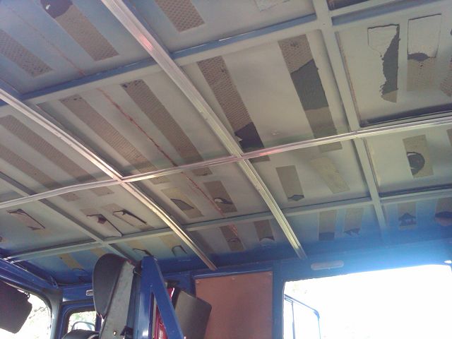

Also ich habe am Wochenende mal nachgemessen, dabei wurden die Messung an folgendem Versuchsfahrzeug durchgeführt:
Magirus 170D11, kurze Doppelkabine,
Baujahr 1985,
Reifen 385/65R22,5 von Bridgestone, Typ M478,
Felge 11,75/22,5,
Sechsganggetriebe,
Fahrerhaus mit Bitumen gedämmt, im hinteren Bereich mit Teppich ausgelegt,
kein Flexstück am Abgasstrag, original Ausführung.
Lüftung aus, Fenster zu, Radio aus.
Verwendet hab ich für die Messung ein Schallpegelmessgerät nach EN 60651
Ausgewertet wurde der Frequenzbereich 31,5 bis 8.000Hz
Zeitbewertung 125ms (also alle 125ms wird ein Messwert genommen)
Ausgewertet wurde ein 3 Sekunden Mittelwert
Fahrstrecke Landstrasse und Autobahn, fahrt unter Teillast, also zum rollen lassen.
Messpunkt war die Lenkradnabe, nicht aufgelegt etwa 10cm oberhalb ohne Kontakt des Messgerätes gemessen.
Die Messwerte bei höheren Geschwindigkeiten schwanken sehr stark, ich habe einen eigenene Mittelwert genommen, trotz Mittelwertmessung gab es hier Schwankungsbereiche von +- 2dB(A). Im Standgas habe ich eine Leerlaufdrehzahl von ca. 700-750 U/min eingeregelt, niedriger wird leiser, klingt aber dann nicht mehr so gut...
Ergebnisse:
Erstaunlich wäre noch das das schliessen der Feststellbremse (Federspeicher über Druckluft) im Fahrerhaus einen Schallpegel von 92,1dB(A) ergibt.
Soweit, geht also auch ohne Gehörschutz, wenigstens fast

#7 Beitrag von sugar » 2009-08-03 11:58:07
@wombi
also da hast Du sicherlich einen Fehler im Brief, mein 170D11 macht nämlich im Stand überhaupt keine Geräusche. Das ist erstmal Technik!
und wenn er fährt, dann schwankt es auch zwischen 30dB(A), Abwärtsrollen, Motor aus, 10km/h, und eben über 80dB(A).
Ich denke im übrigen das Messgerät stimmt soweit, im BMW (320d) passten meine Werte mit denen von den technsichen Angaben ziemlich genau überein. Im übrigen ist das ein Messgerät was wir in der Firma für Anlagen nutzen und keins von Conrad (o.k. es gibt auch gute davon...!).
Ich denke das passt, bin aber gerne bereit das Fahrzeug zu weiteren Messfahrten zur Verfügung zu stellen.
:D
Und die Dämung stammt von Aixfoam, Bitumenmatte, hinten Schaum 20mm und die Matten von Magirus sind ab 1982 dick gepolstert und bestehen nicht mehr nur aus Gummi. Im übrigen sind die vorderen Fächer mit Noppenschaum ausgelegt worden. Mehr nicht, ich denke aber, besser ich weiß das alles bringt ne Menge, der alte 170D11 war da wesentlich lauter, trotz Grasteppich im Innenraum, frag Uli!
sugar

#18 Beitrag von sugar » 2009-08-04 8:02:23
ich denke mal daß man in der Hütte überhaupt keinen aussagefähigen Wert messen kann,
dafür ist man mit dem Meßgerät viel zu nah am "Geschehen".
...sorry aber das sollte überhaupt keine wissenschaftliche Auswertung werden, geht ja auch schlecht bei den unterschiedlichen Modellen und Bereifungen die möglich sind. Es ging eigentlich nur darum wie laut ist es in der Kabine und zwar in der Nähe meiner Ohren (keine Anmerkungen wegen komischer Haltung beim fahren jetzt...).
Und wegen den Angaben im Schein, in meinem steht:
Standgeräusch 89dB(A)
Fahrgeräusch 82dB(A)
Passt doch mit 81,1dB(A), der Beweis ist somit erbracht.
q.e.d.
:D
sugar

#29 Beitrag von sugar » 2009-09-23 9:49:44

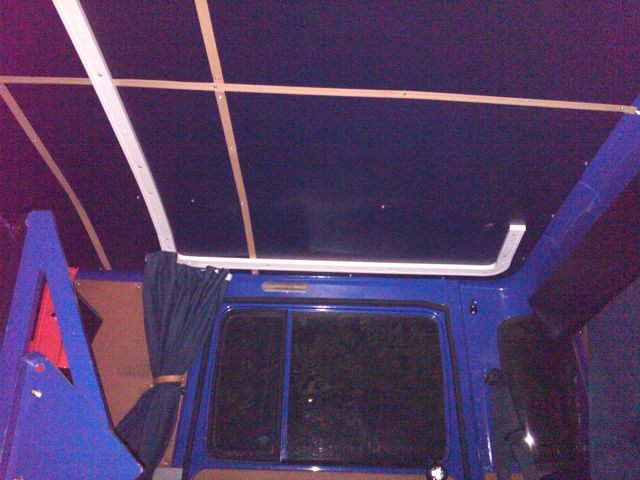

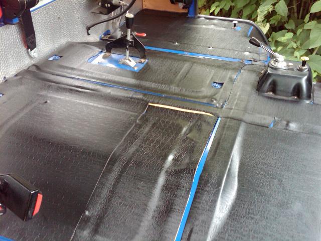

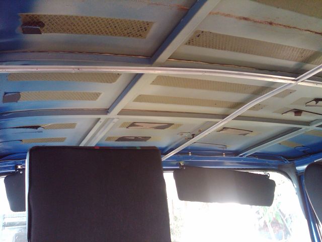

...ich hab noch ein Paar dB gefunden die man verringern kann. Gezeigt hat sich das wie bei vielen die beige Kunststoffoberfläche am Himmel sich langsam von der Presspappe ablöst. Am Anfang kann man das gut mit Kleber lösen, irgendwann wird es aber zu viel. Deshalb wollte ich den Himmel neu machen und hab die Platten ausgebaut. Danach ergibt sich folgendes Bild:
Ursprünglich wurde also der Himmel mit Streifen aus Antidröhn (Bitumen) beklebt. Dieser hat sich auf Grund der Hitze (Sonne von aussen) und auf Grund des Alters (wird spröde) fast vollständig abgelöst. Die Streifen selbst fallen zu fast 90% ab und sind völlig starr und brechen leicht.

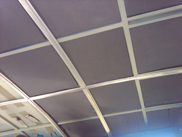

Ich habe die alten komplett abgerissen und neue Schwerlastfolie mit Dämmmaterial aufgeklebt.
Dann die alte Presspappe mit neuem Bezug beklebt. An dieser Stelle möchte ich darauf hinweisen das der UHU Sprühkleber einfach völlig ungeeigent ist. Zwar läßt sich der Bezug mehrfach neu ausrichten es kommt aber nicht zu einer richtig festen Verbindung. Man sollte hier Pattex nehmen, der Bezug kann zwar nicht verschoben werden aber die Klebung ist sehr stabil und dauerhaft.
Die alten Leisten aus Alu lassen sich nicht wiederverwenden, da die Nut nicht für die Presspappe und den Bezug ausreicht. Im Ursprung ist der Kunststoffbezug nicht umgeschlagen worden, sondern hört jeweils 1mm vor Ende der Presspappe auf, somit passt der in die ursprüngliche Nut, die neue Version ist so nicht einzubauen. Ich habe also die Verbindungsleisten für Schrankrückseiten verwendet und diese angeschraubt. Diese Nut war deutlich breiter und so kann man die Platten montieren. Die äußeren Blechschneidschrauben hab ich neu gesetzt, die alte Löcher findet man eh kaum wieder.
In Dunkelblau sieht es dann so aus (inkl. Leiste für die Kinderzimmervorhänge).
Sehr deutlich wird diese Massnahme beim zuschlagen der Türen merkbar. Sie schließen jetzt sehr satt und vor allem innen wird es nochmals ruhiger. Vor allem finde ich es sieht besser aus aus die alte Verkleidung.

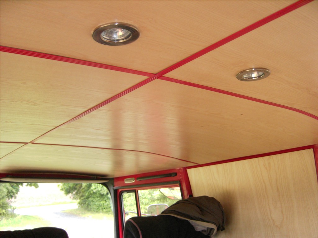

#30 Beitrag von Lasterlos » 2009-09-23 13:10:00
Hallo sugar,
hatte bei mir das Glück, das in der Kabine (Feuerwehr) alle Blechflächen mit Anti-Dröhn großflächig beschichtet waren (schwarzes Zeug, gespritzt). Nach 31 Jahren kein Vergang. Isoliert habe ich mit 20mm Trocellen. Die Dachverkleidung
aus 6mm furnierten Sperrholz hab ich auf der Rückseite etwas abgefälzt, damit sie in die original Schienen passen, Schienen vorher rot lackiert Bild
