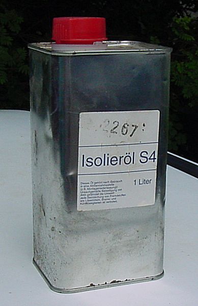

Ich habe einen Kanister mit originalverpacktem Isolieröl. Da ich das Öl nicht benötigte, habe ich es hier in der Lagerhalle irgendwo hingestellt. Werde also morgen mal nachsehen und dann Bescheid geben.

#9 Beitrag von crutchy the clown » 2009-05-19 23:32:59
Die Menge ist leider nur ein Liter.
Das Öl ist kostenlos, aber wie versenden?

crutchy the clown
#11 Beitrag von crutchy the clown » 2009-05-26 2:06:39
Das Päckchen ist unterwegs. Bei den üblichen 2 Tagen müßte es also am Mittwoch ankommen.
