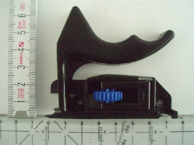

Hallo Zusammen,
meine Schubladenauszüge sind mit folgender Sicherung an den eigentliche Schubladen befestigt.
Jetzt sind leider einige der Sicherungen kaputt gegangen :angry: .
Kennt einer von Euch solche Schubladenauszugs-Sicherungen :eek: und weis vor allem, wo diese zu bekommen sind :blush: .
Danke vorab für Eure Hilfe.
Liebe Grüsse Jens

Hi Jens,
versuch es mal bei einem Eisenwarenhändler oder beim nächsten guten Schreiner. Bei uns wäre es Zweygart, ich weiß nur nicht wo bei Euch eine Filiale ist. Ansonsten gibt es in Woiblenga bestimmt einen Schrauben- bzw. Beschlaghändler. Im Baumarkt wirst Du nichts bekommen, aber vielleicht hast Du Beziehungen zu Hülsta, die verbauen diese Schnäpper auch.
Viele Grüße Armin

Hallo Jens,
die Schubkastenkupplung ist von der Firma Hettich,
Bestellnummer rechts 0075807, links 0075806.
Vertrieb über Beschlagshandel, z.B. R. Ostermann, Bocholt,
Katalogseite
( Stückpreis ca. 5,50€ netto )

Hallo ibkj,
wenn die Dinger wirklich von hülsta sind könnte ich mich morgen
mal bewegen.
Wohne am Hauptfirmensitz dieses Markenherstellers.
Brauchte Angaben über Stückzahl und ob das komplette Teil
benötigt wird.

Hi @all,
Danke für die superschnellen Antworten. Bin mit euren Infos weiter gekommen. Teile sind bestellt.
Auf Euch ist eben Verlass.
Danke
