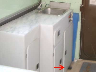

Mit Schrauben kommen meine zwei linken Hände nicht viel weiter. Der teure Elektropumpen-Krempel Marke Shurflo war schon nach dem ersten Winter nicht mehr zu gebrauchen, die neue Pumpe kostete um die 80 Euro.
Daher hat unser Primitiv-Womo und Weihnachtsmark-Laster eine mechanische Fußpumpe:
Es ist dies der schwarze Knubbel links neben dem Wasserschrank unter dem Heißluft-Auslaß der Heizung.
Bisher gab es damit keine Probleme.
