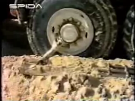

ich habe kürzlich in das KAT-Forum den folgenden Link zu einem Video zu Tatras gepostet:
http://www.youtube.com/watch?v=qoSSbg4y72k
Jetzt hat reo-fahrer darauf eine nach meiner Meinung nach geniale Form von "Sandblechen" entdeckt. Schaut euch den Film mal ab etwa 1:30 an.
Was meint ihr dazu?

Very nice. :-) Geile Idee - könnte theoretisch auch an einem Rad funktionieren. Die Frage ist nur, wie man an einem oder zwei Radmuttern sowas sauber befestigt und ob die das Gewicht des (gesamten) hinteren Fahrzeugs wirklich aushalten...
Sieht cool an
- aber ich frag mich grad wie man das Teil befestigt - weil wenn man da Halter schon angeschraubt hat in die man die Sandbleche Einbolzt, wie kriegt man die Hinteren Raeder syncron??? Oder muss man das Teil erst anschrauben???

ich würde sagen, du mußt die Halter schon extra anschrauben, bevor es in den Weichsand geht. Weil die Zeit der alten römischen Streitwagen mit Messern an den Rädern ist vorbei...
Wenn du Rally-mäßig unterwegs bist und einen ausreichend großen Schlagschrauber nebst genug Druckluft dabei hast, dann sollte es nicht so das Problem sein, 3 oder 4 Radmuttern pro Rad zu lösen und die Halter mit drunterzuschrauben.

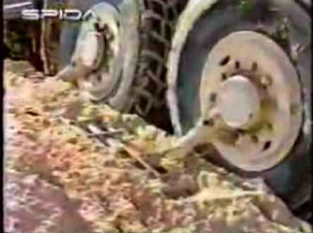

ich versuchs mal zu beschreiben. Der Tatra hat hinten eine Doppelachse. An jedem Rad ist dann so eine art L-Arm angeschraubt der dann mittelts Haken das Blech einhakt. Es sieht dann so ein bischen aus wie das Pleul einer Dampflok. Das Blech wird also immer wieder in den Sand gedrückt. Ich hoffe man verstehts. Vielleicht kann ja noch jemand ergänzen.

Moin moin,
ich denke mal, an einer Einzelachse ist dieses System nicht so einfach zu installieren.
Bei der Doppelachse einfach den zwischenachsausgleich, soweit vorhanden sperren und dann geht es los. Ohne diese Sperre ist es wahrscheinlich auch schwierig, die Bleche zu nutzen.

aaaaah ein watschelnder LKW, und ich dachte immer, die Bleche gehören UNTER die Reifen.

Das müßte sich auch für 1-achsige Fahrzeuge realisieren lassen. Das Sandblech mit einem Bolzen an die Achse montieren. Dieses dann am 1 1/3 des Bleches, so daß dieses hinten (von 2/3 der Länge) nach unten gezogen wird. Sieht dann in etwa aus wie so große Schneeschuhe die hinten immer auf dem Boden schleifen.
Stabilität. Die muß halt dann echt heftig sein. Da liegt dann richtig Belastung drauf.

und spätestens beim Rückwärtsfahren ist der Knoten im Blech perfekt.
Plattfuß und leichtes Auto statt Sandblech !!
Gruß Ulf

OK. Ist schn richtig. Rückwärts gehts hat nicht so ganz gut. Ich dachte ja auch eher, das es vorwärts gehen soll, wenn die Dinger drauf sind.Ulf Helle hat geschrieben:@michael
Gruß Ulf
Oder für Rückwärts einen Gummi/Federzug,der das Teil entsprechend hochhält.
Und zum Plattfuß und leichtes Auto. Hat ja nicht jeder das Glück und die Würde eine Hano zu besitzen. Manche müssen halt mit sonem Kat auskommen. Echt arme Schweine diese anderen Lasterfahrer.
Gruß Michael

Das "Blech" wird krumm und krümmer da die Belastung immer am Ende eingeleitet wird. Irgendwann ist es ein Knoten und man kann es nicht mehr montieren, da der Abstand der Halter zueinander zu weit auseinander ist.. Jetzt weiss ich wo der Begriff U Stahl herkommt.. :-)
Dann schon lieber der Hydraulische Schieber von Landscaper.

Wie stark sich das Teil durchbiegt hängt alleine von der Konstruktion ab:JStefan hat geschrieben:Das "Blech" wird krumm und krümmer da die Belastung immer am Ende eingeleitet wird. Irgendwann ist es ein Knoten und man kann es nicht mehr montieren, da der Abstand der Halter zueinander zu weit auseinander ist..
- - Man muss die Kraft ja nicht am Ende einleiten sondern kann das "Blech" über die beiden Halter hinaus soweit verlängern dass sich der Druck ausgleicht.
- Man kann das Teil mit aufgeschweissten Profilen soweit versteifen dass es sich kaum verbiegt.
- Man kann Halterungen auf beiden Seiten anbringen damit man ein leicht verbogenes Teil auch umgekehrt montieren kann so dass es bei Nutzung wieder gerade wird.
- Man kann soviel Toleranz bei der Halterung lassen dass auch noch leicht verbogene Bleche montiert werden können.

Also ich finde die Konstruktion genial. Technisch wenigstens einfach und ohne Hydraulik und Gedöns, was auch futsch gehen kann.
Wofür das ist, ist ja wohl klar. Für weiche Untergründe wie Sand oder vieleicht auch Schlamm. Auf Beton wird das Teil wohl weniger benötigt. Da funktioniern ja auch die Reifen ganz gut.
Thema Praxistauglich. Wofür verwendet ihr denn alles Sandbleche. Wohl kaum um auf einer Autobahn den richtigen Vortrieb zu bekommen. Wobei, wenn man ganz schnell ist .......

Die gute Frage ist, wie stabil das alles sein muß.. Bei 4 Radbolzen mag das gehen, alles darunter wird schwierig..
Das Konzept wär aber problemlos auch für 4x4 zu adaptieren, solange die Arme des Teils länger als der Reifenradius sind und die Biegung der Auftandsflächen elliptisch mit kurzem Radius gleich dem Radius der Reifen... sprich einzelne Druckplatten, die den Druck langsam aufbauen..
Eine andere Lösung wäre es, Beinchen zu bauen, deren Füße auf der Lauffläche aufliegen, ähnlich wie diese Schnellwechsel-Spikes für Pkw. Druck runter, Arme montieren, Druck anpassen, bis die Laufflächen tragen, vorwärts.. Die Arme kann man ja dann wahlweise mit Spikes, Baggerschäufelchen, Kettenlaufwerken, Schwimmflügeln usw versehen..

Ich glaube das entspricht in etwa einer Schneekette. Hier hat man ja wieder das Eingrabproblem. Das will man ja auf alle Fälle im Sand umgehen.osterlitz hat geschrieben:Eine andere Lösung wäre es, Beinchen zu bauen, deren Füße auf der Lauffläche aufliegen, ähnlich wie diese Schnellwechsel-Spikes für Pkw. Druck runter, Arme montieren, Druck anpassen, bis die Laufflächen tragen, vorwärts.. Die Arme kann man ja dann wahlweise mit Spikes, Baggerschäufelchen, Kettenlaufwerken, Schwimmflügeln usw versehen..
Zu einer 4*4 Lösung. Die Beinchen für das Sandblech müssen nicht umbedingt länger als der Raddruchmesser sein. Das Teil wird ja nur gebraucht, wenn die Karre im Sand versinkt. Also wenn Reifenkante unter NN liegen. So könnten auch langsam kurze Passagen mit festen Grund überwunden werden. Die Bleche werden dann halt hinterhergezogen.

Sind denn unsere HA untereinander gesperrt.. ich denke Nein. Ergo kann sich die 2. Achse gegenüber der 3. unterschiedlich drehen.... auch dies müsste MAN berücksichtigen....Denn sonst käme diese Problematik auf die Konstruktion auch noch hinzu.

Meiner Meinung nach müssen die Achsen nicht gegeneinander gesperrt sein. Im Prinzip ist die starre Verbindung zwischen den Räder ja schon eine Sperre. Die Achssperre selbst sollte man normalerweise wohl nicht drin haben damit sich noch ein Ausgleich zwischen den beiden Seiten ergibt.JStefan hat geschrieben:@egn
Der Motor hat ca 1000 Nm, mit Wandler dann vielleicht 3000 Nm. Wir haben eine Übersetzung von 6,37, d.h dann rund 20.000 Nm. Bei einem Radius von nur einem halben Meter sind es nur die Hälfte. Damit muss man ca. 1 t. Zug bei den Blechen zwischen den Rädern beherrschen. Duralminium hat ungefähr eine Zugfestigkeit von 500 Nm. D.h. man braucht mit Sicherheitsfaktor mindestens 100 qmm Querschnitt um die Belastung zu beherrschen. Und wenn ein Durlaminiumblech eine Biegebelastung von mindestens 5 t aushalten muss dann braucht man diesen Querschnitt sowieso. Durch Vierkant/Rechteckrohr auf beiden Seiten aufschweissen. Für eine bessere Traktion auch noch Querlamellen. Das Gesamtgewicht des Sandblechs dürfte dann auch nicht wesentlich höher sein als bei einem normalen Sandblech.
Das einzig problematische das ich sehe sind die Befestigungsarme. Hier muss man die Belastung sicherlich sehr gut verteilen. Und zur Sicherheit sollte eine leicht ersetzbare Bruchsicherung eingebaut sein so dass am bei Verklemmungen keinen Schaden am Antriebsstrang verursacht.
Ab man sowas ausser bei Sand auch noch in anderen Situationen wie z.B. Schlamm einsetzen kann muss man sehen.
