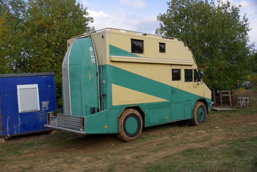

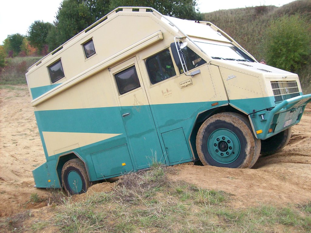

Wen es nur um die Bodenfreiheit geht , ist ein 4x2 den 4x4 nicht unterlegen .
Die Bodenfreiheit hat nichts mit dem Antrieb zu tun , sondern mit dem Aufbau .
Es können beim 4x2 die gleichen Felgen und Reifen Montiert werden .
Die gleichen Federn und Klötze montiert o. untergelegt werden .
Es können 4x4 durch Stau kästen und Rahmenheck Verlängerungen die Bodenfreiheit genauso reduziert werden wie sie 4x2 schon Serienmäßig hat .
Von Joe Franken treffen 2008 geklaut
Von dd99sg Franken treffen 2008 geklaut

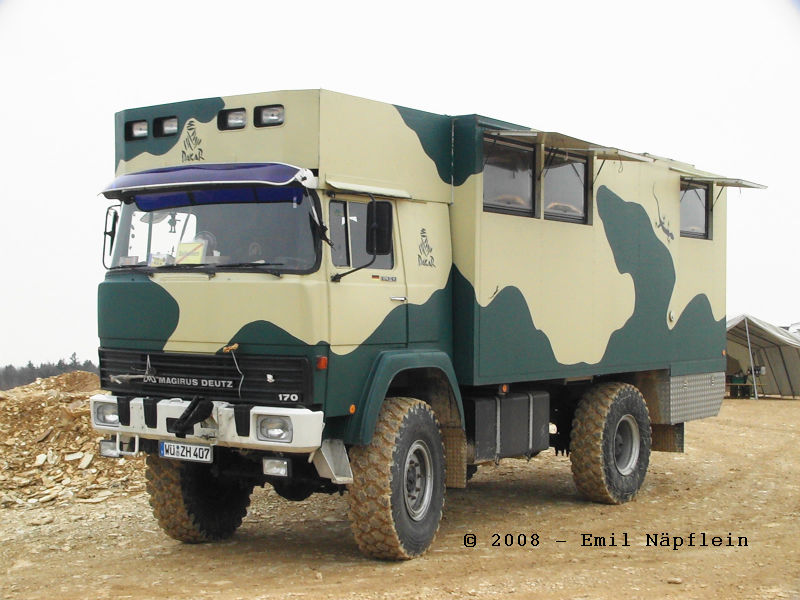

Ein 4x4 auf Rundhauberbasis der seine Geländegängigkeit fast komplett verloren hat , und es im Gelände auch bewiesen hat .
Von maggi1967 Franken treffen 2008 geklaut

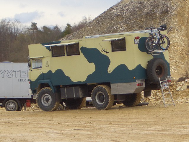

Hier noch einmal ein Negativbeispiel in Sachen Überhang .
Von egn Franken treffen Frühjahr 2008 geklaut
Von ktm4x4 Franken treffen Frühjahr 2008 geklaut
