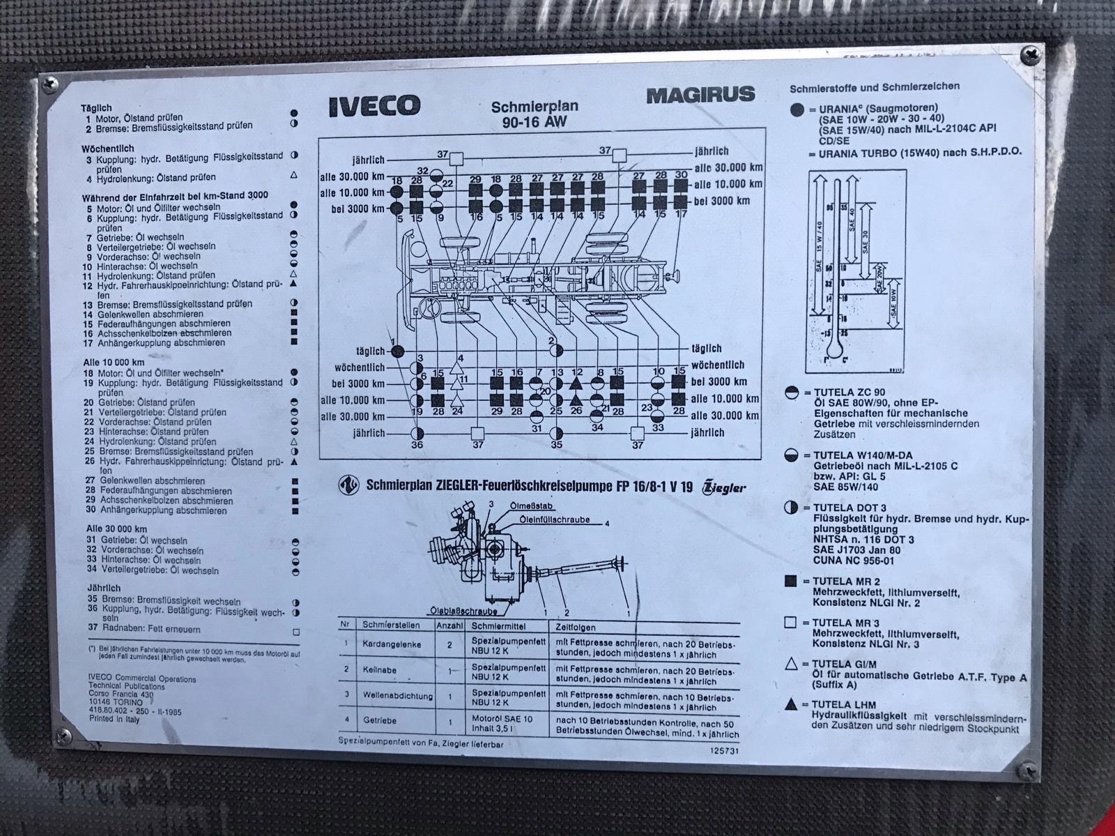

bin auf der Suche nach einem Schmierplan mit und ohne Zeichnung der Schmiernippel Standorte.
Hat wer sowas und oder kann da weiterhelfen???
Suche einen Schmierplan für einen Iveco-Magirus 90-16

Sollte doch in der Gebrauchsanweisung stehen?
Ansonsten in der Tür?
Sieht so aus:
Sieht so aus:

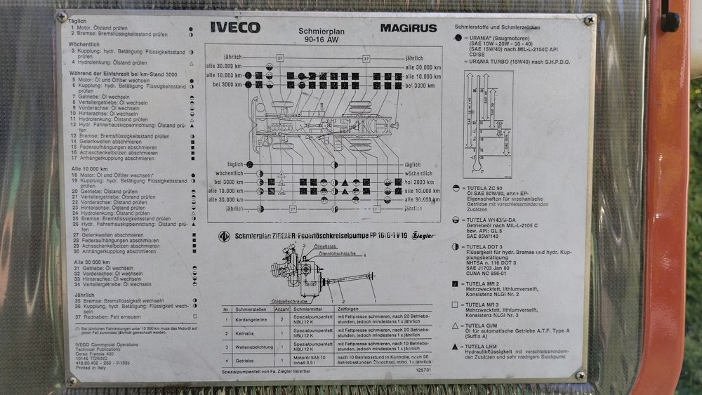

Re: Suche einen Schmierplan für einen Iveco-Magirus 90-16
Steht bei mir in der Beifahrertüre.....
EDIT: ehrlich jetzt.... 9sekunden????
Super, Danke!
Da mein Fzg umgebaut wurde ist der Schmierplan leider nicht mehr in der Tür und die Bedinungsanleirung habe ich beim Kauf nicht dabei bekommen!
Danke auch für den Tip mit den Kreuzgelenke in der Vorderachse.
Genau da bin ich auch ins Reden mit einem Bekannten gekommen.
Nach dem Motto wo keine Schmiernippel da auch nix Schmieren
Also Herzlichen Dank euch allen.
