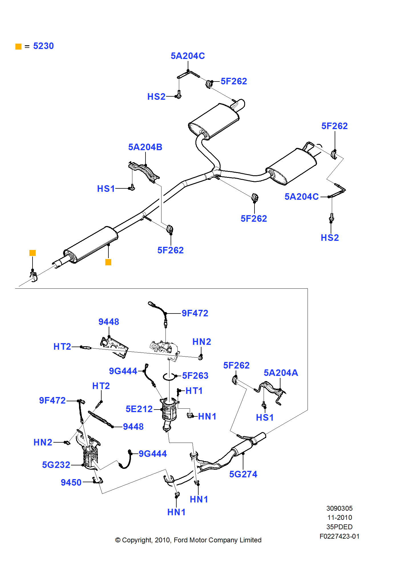

Bei unserem Explorer Gen 5 habe ich vor einiger Zeit das Hosenrohr getauscht. Das wird an die zwei Kats geschraubt. Einmal ohne Dichtung und einmal mit Dichtung. Vorn am Kat, da wo die Metalldichtung zwischen kommt, wird es nicht dicht (sind zwei grade Flansche die gegeneinander geschraubt werden)
Hier sieht man das mal schematisch:
5G274 ist das Hosenrohr
HN1 sind Muttern mit Kupfer
9450 ist die Metalldichtung (so sieht die "in echt" aus https://www.autodoc.parts/elring/18365860)
Hab schon verschiedene Dichtungen probiert und sogar diese "Auspuffdichtpampe" dazwischengeschmiert, aber nie ist das blöde Rohr da dicht. Bläst immer zwischen den Flanschen ab. Nervt total, weil der Wagen an sich mal total leise war, jetzt hört er sich ständig nach kaputtem Auspuff an.
Jemand ne Idee, was man da machen kann?

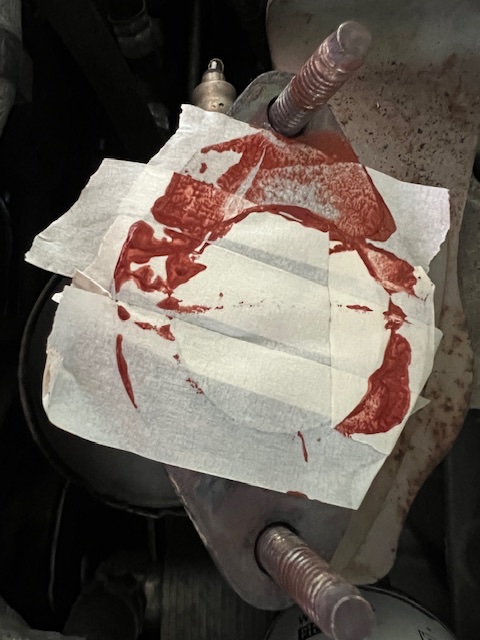

Kleb mal Krepp-Klebeband auf die dichtfläche und zieh die Schrauben an.
Dann siehst du ob der flansch gleichmäßig anliegt...

je nachdem wie gut man beikommt eine Glasscheibe nehmen, die ist immer eben und sehen ob die am jeweiligen Flansch dicht anliegt oder wackelt. Geht auch mit Farbe und Abdruck. Kleine Unebenheiten mit Schleifpapier auf Scheibe gut zu glätten, größere nur maschinell. Gerade zu dünne Flansche verziehen oft die "Ohren" rund um die Schraublöcher und können mit der Plattenmethode gut erkannt werden. Kalt jetzt anzuziehen brint nix, warm wird das dann doch wieder krumm und pfeift ab.

So heute mal auseinander genommen. Und den Abdruck gemacht.
Das Ergebnis ist überraschend, wie ich finde, an der Stelle hätte ich es nicht erwartet.
Habe jetzt drei Dichtungen übereinander, scheint dicht.

#19 Beitrag von querys » 2025-06-16 22:03:13
Ist tatsächlich immer noch dicht, und das nach einer quälend langen Anhängerfahrt nach Stuttgart und zurück.
