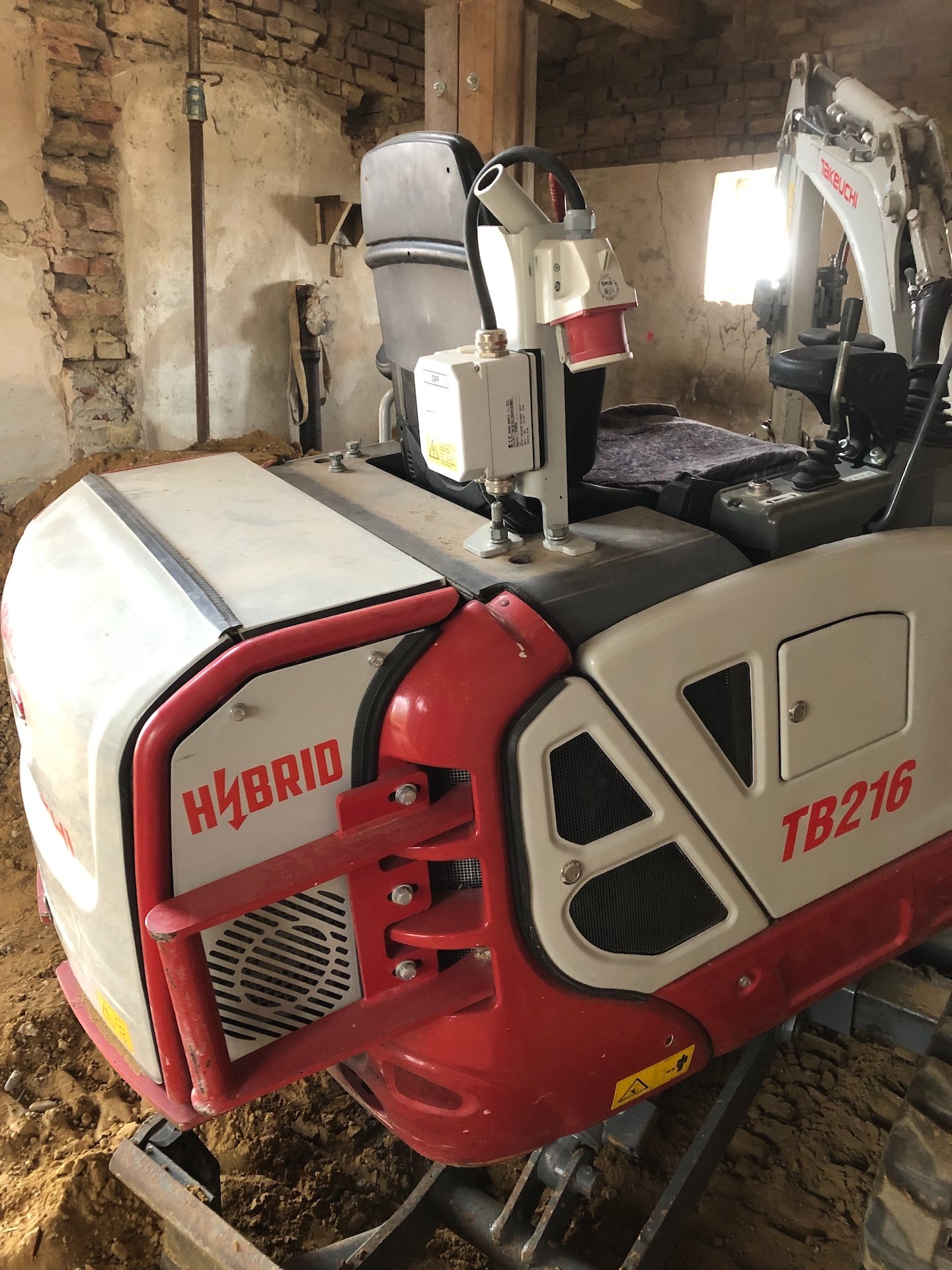

solche sinnvollen Hybridlösungen gibts ja schon; bei mir steht grad der:

kleiner Nachtrag:
Dem Takeuchi-Minibagger reicht eine 16A Kraftstromdose;
der Liebherr braucht schon eine 125A Leitung.
Gruß Claus

ein freund von mir hatte mal einen mercedes mit einem ladekran, der vom vorbesitzer auf "hybrid" umgebaut wurde. für den stationären betrieb war eine hydraulikpumpe eines holzspalters eingebaut.
was ist denn im dem minibagger für eine hydraulikpumpe bzw elektromotor verbaut, weiss das jemand?
