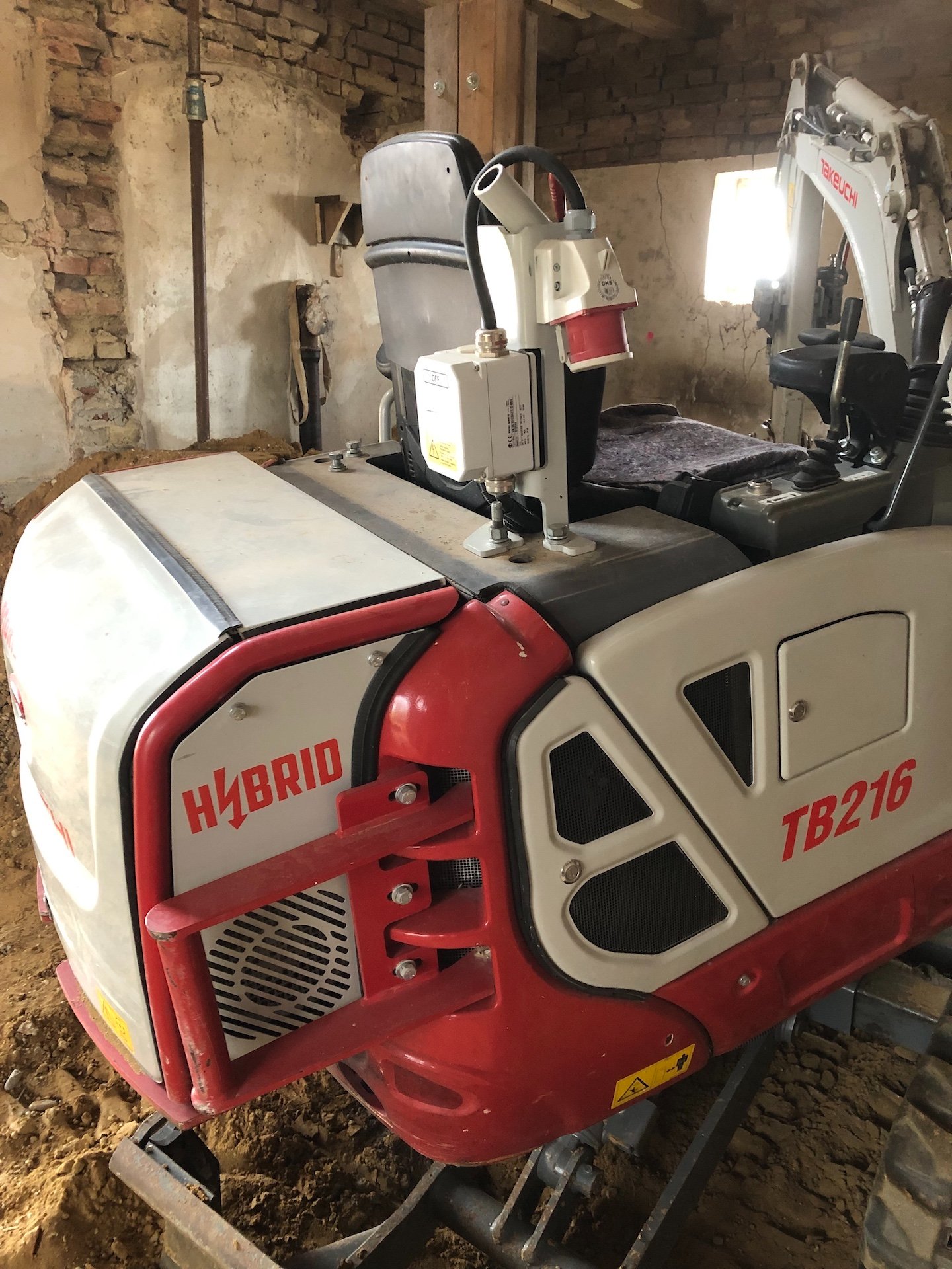

solche sinnvollen Hybridlösungen gibts ja schon; bei mir steht grad der:
Oder wenns etwas grösser sein darf:
https://www.liebherr.com/de-de/mobil-un ... 1e-3823805
Beim reinen Ladekran erschliesst sich mir die Sinnhaftigkeit nicht so recht, dazu ist die Nutzung i.d.R. zu kurz, dass das den ganzen Aufwand rechtfertigt.
Wenn der Ladekran als Montagekran verwendet wird, dann schon eher...
Gruß Claus
ClausLa
Beiträge: 2163
Wohnort: Lkr. Landshut
Re: Ladekran als Hybrid bauen
#9 Beitrag von ClausLa » 2025-03-23 12:56:35
kleiner Nachtrag:
Dem Takeuchi-Minibagger reicht eine 16A Kraftstromdose;
der Liebherr braucht schon eine 125A Leitung.
Gruß Claus

ein freund von mir hatte mal einen mercedes mit einem ladekran, der vom vorbesitzer auf "hybrid" umgebaut wurde. für den stationären betrieb war eine hydraulikpumpe eines holzspalters eingebaut.
was ist denn im dem minibagger für eine hydraulikpumpe bzw elektromotor verbaut, weiss das jemand?
