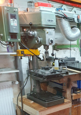

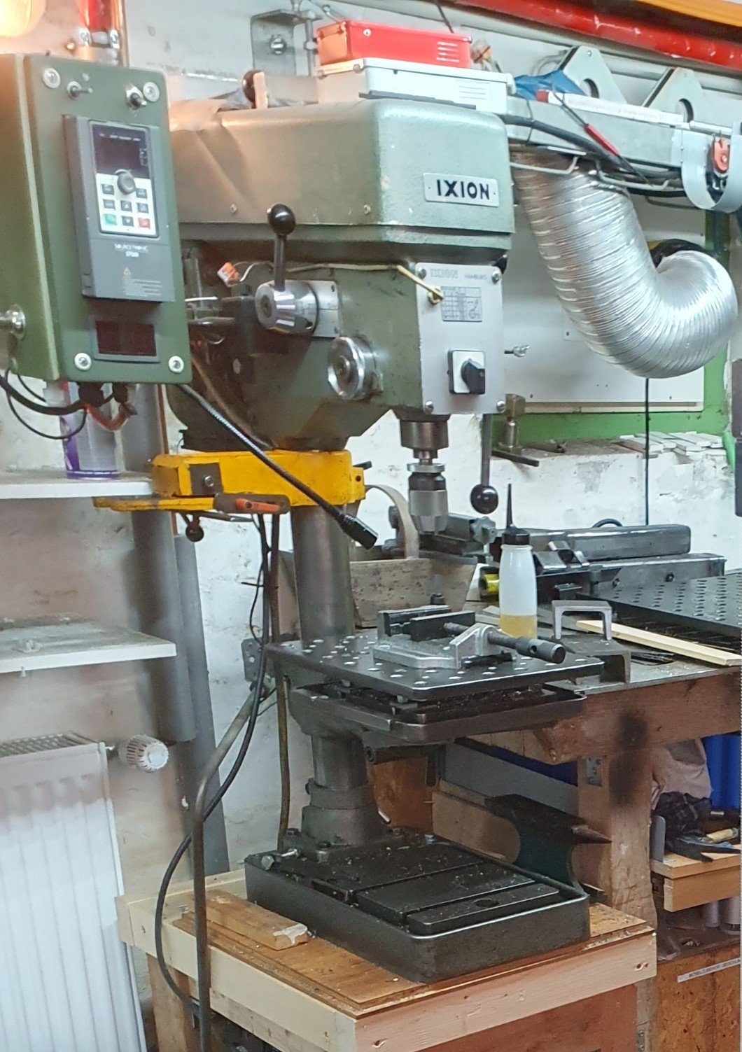

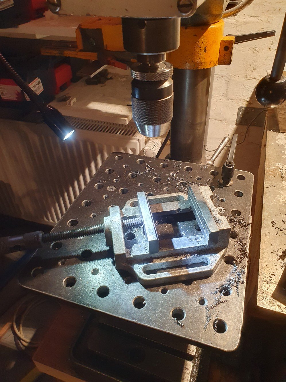

Ich habe die hier und liebe sie. 16er Löcher in 355, bohre ich ohne Vorbohren einfach durch.
https://www.kleinanzeigen.de/s-anzeige/ ... 4-84-20812
Es gibt auch noch alle Ersatzteile: https://www.kleinanzeigen.de/s-anzeige/ ... 2-84-26064

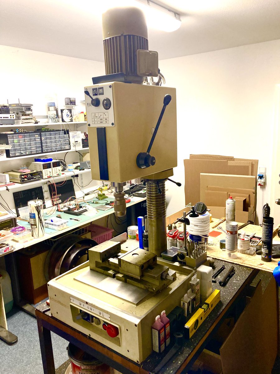

ich hab vor einem Jahr meine Flott (weil zu klein) verhökert und für ein Drittel des Erlöses sowas:
https://www.kleinanzeigen.de/s-anzeige/ ... 65-84-7783
(falls das Ding mal nimmer da ist, es handelt sich um eine WMW BT10/I von Knorr)
angeschafft, selbst mit Spediteur war das noch ein Geschäft
Das ist eine Maschine, die auch die geforderten 16mm spielend schafft, bei der man keinen Riemen umlegen muss und die im Fall der Fälle auch reparabel ist.
Das Trumm wiegt 180kg, gebaut für die Ewigkeit.
Alzmetall sind meist entweder überteuert oder völlig durch, zumindest meiner Erfahrung nach.

Ich kann die alten Ixion auch sehr empfehlen. Habe eine BTB15ST mit Vario-Antrieb. Gab's mal auf Kleinanzeigen für 750 Euro. Leider ist sie schnell übersetzt, kleinste Drehzahl war knapp über 500 Umdrehungen. Also habe ich ihr einen Frequenzumrichter mit Bremswiderstand spendiert. Ich bin total glücklich mit dem Gerät, den Varioantrieb nutze ich gar nicht mehr, da sich meistens alles unterhalb der 500 Umdrehungen abspielt.
Über den Frequenzumrichter ist ein Betrieb auch in Linkslauf möglich sowie kleinste Geschwindigkeiten (unter 10 U/min) bei vollem Drehmoment. Ich nutze die Maschine auch zum Gewinde schneiden (habe am FU ein Doppelfußpedal für bequemen Links- bzw Rechtslaufbetrieb). Dank des Bremswiderstands hält der Motor unter 1 Sekunde an.
Große Löcher sind auch entspannt, die Lochrasterplatte auf dem Bohrtisch D=15mm) hat 42 Stück 16mm Löcher und 30 Stück M10 Bohrungen. Da kann ich bequem Sachen mit den Schweißwerkzeugen oder nem Klemmhebel festklemmen. Die Löcher in der Platte habe ich auch auf der Maschine hergestellt. Für Löcher über 13mm nutze ich dann zumeist MK-Bohrer. Das Einzige, was ich wirklich nochmal machen müsste ist, einen vernünftigen Tisch für das Gerät zu bauen. Manchmal träume ich auch noch von einer Kühlschmiermittelanlage
Ich kann die alten Industriemaschinen wirklich empfehlen, die gehen normalerweise nicht kaputt. Man muss halt schauen, dass man eine gute findet. Aber Cordia, Flott, Ixion sind schon gute Stichworte.
