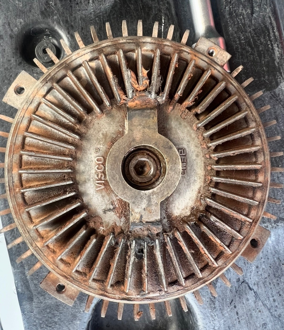

Kann mir jemand eine Artikelnummer und/oder Bezugsquelle für einen Viscoelement für einen Unimog u435 nennen?
Es geht um einen Ersatz für das Element, was seinerzeit von Franz Murr vertrieben wurde.
Unser visco hat sich in Südamerika verabschiedet und ich musste ihn festsetzen. Nun suche ich Ersatz
Auf dem Behr Lüfter ist keine Nummer zu finden und all meine Nachfragen hatten bislang keinen Erfolg.
Möglicherweise kann mir ja jemand weiter helfen.

ich habe damals einen UNIMURR Umbausatz vom Franz bezogen und gerade in die Unterlagen bzw. Einbauanleitung geschaut - es ist eine Behr Viskokupplung aber keine Typennummer oder sonstiger Hinweis darin vorhanden welche es ist....leider.

hier die Teilenummern vom Unimurr Umbau:
Lüfter: A002 205 88 06
Viscokupplung: A000 200 38 22

Der Lüfter stammt aus den Unimog-Baureihen 405, 408 und 418.
Die Viscokupplung kommt wohl aus dem Sprinter.

Der Lüfter ist bei MB nicht mehr lieferbar.
Unter der MB-Nummer gibt es verschiedene Ausführungen von Fremd-Herstellern
mal mit 3 Aufnahmen und mal mal mit 4 Aufnahmen wie bei dem alten Behr.
Mal schauen was ich auftreiben kann.
