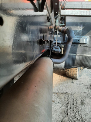

Nabend zusammen! Ich hab ein problem mit dem auspuff auf der rechten Seite ( v8) . Vielleicht hat ja jemand den passenden rat für mich. Der auspuff auf der rechten Seite verläuft anders wie der auf der linken seite , nicht symmetrisch zum rahmen. Das heißt nach hinten hin kommt er weiter raus. Er müsste ca 90 mm weiter nach innen, damit ich den tank dran bekomme. Ich kann ihn nicht viel weiter rein setzen, da dort eine strebe zum verteilergetriebe verläuft. Mein jetziger gedanke ist es den auspuff durch einen kürzeren zu ersetzen. Gibt es auspuffvarianten die kompakter sind oder allgemein eine andere form besitzen für den mercedes ng.

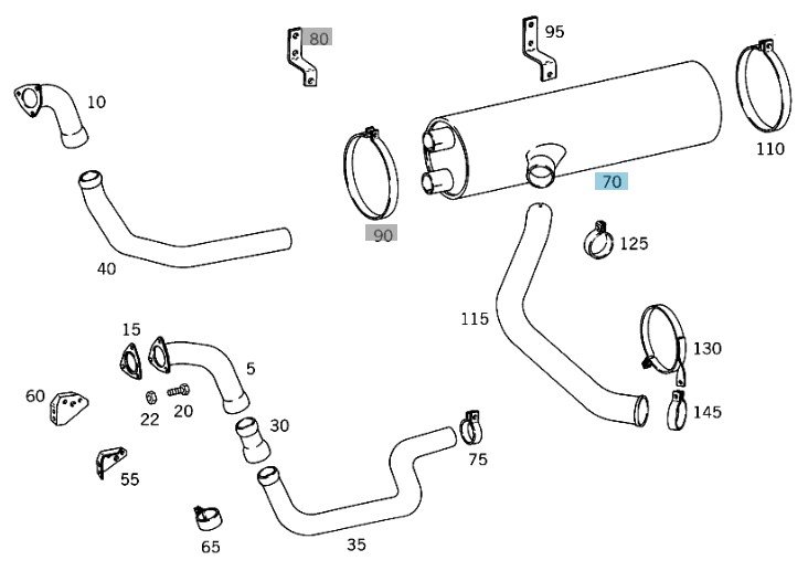

Doppelendschalldämpfer auf einer Seite? Oder ist die auch belegt?

#3 Beitrag von Pirx » 2025-03-10 15:01:50
"Mercedes NG V8"
Geht's noch ungenauer?
Aber bitteschön, es gab/gibt so was dafür, wie w3llschmidt schon geschrieben hat:
Dann hättest Du nur auf einer Seite einen Topf.

Die auspuffanlagen die ich im netz gefunden habe ( ähnlich wie das bild ) geht nach rechts raus und sieht vom verlauf aus wie meine. Da würde sich wahrscheinlich nichts ändern. Ich wollte wenn dann auch nur den rechten endschalldämpfer ersetzen.
Deshalb die frage, ob es den auspuff auch in anderen bauformen gibt!?

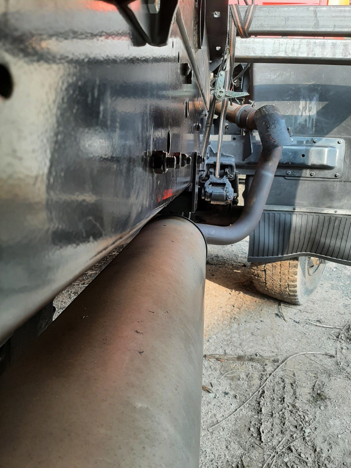

Bleibt der hohe kostenfaktor von 1800 € die ich nicht ausgeben will. Eine anderer punkt ist, dass die anlage auf dem bild von unten lang verläuft. Ich habs jetzt nicht genau im kopf aber meine ölwanne vom Getriebe könnte im weg sein.
Ich mach mal ein paar bilder wenn ich zeit habe.

#11 Beitrag von Tobi0106 » 2025-03-11 17:41:20

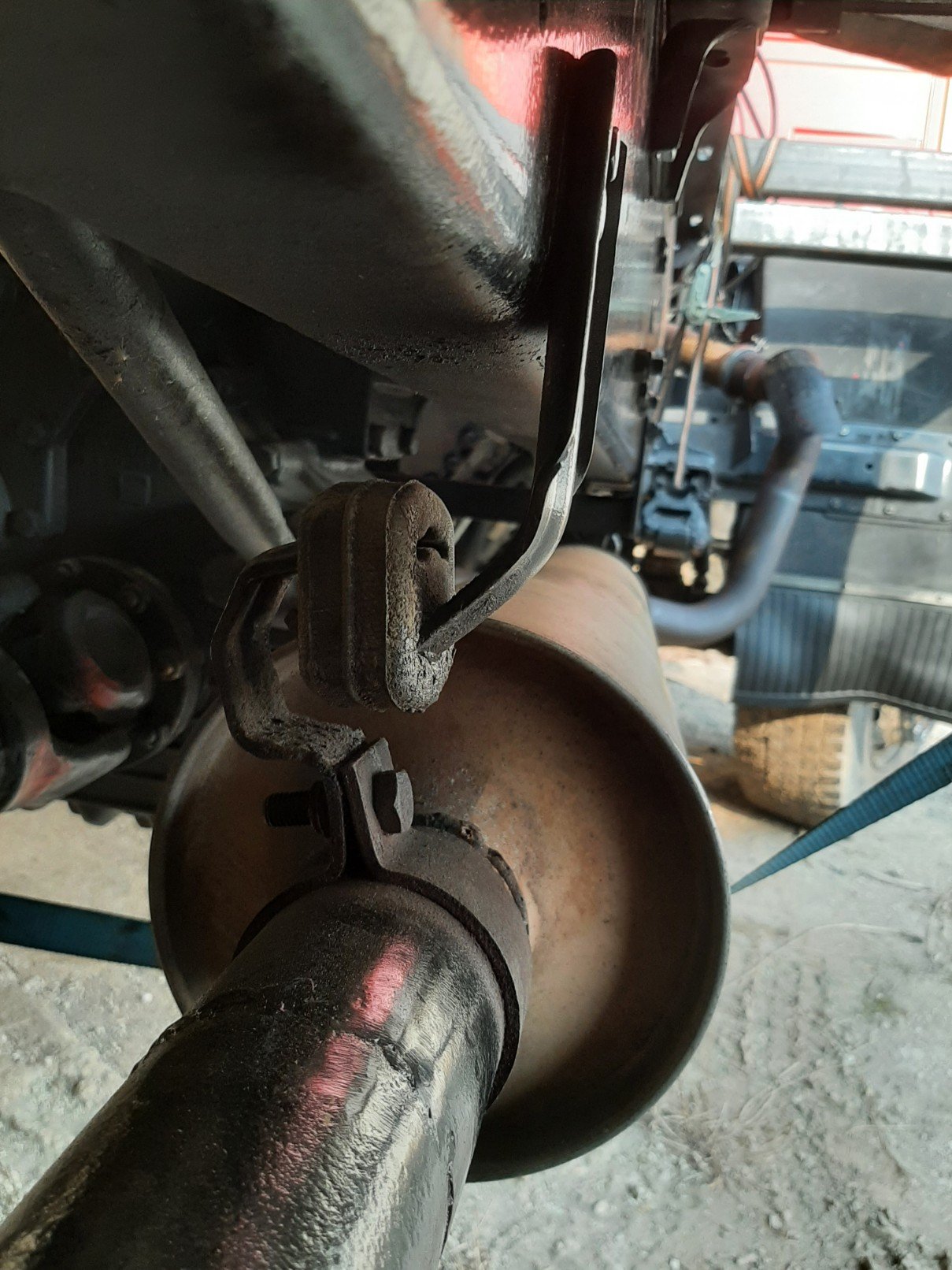

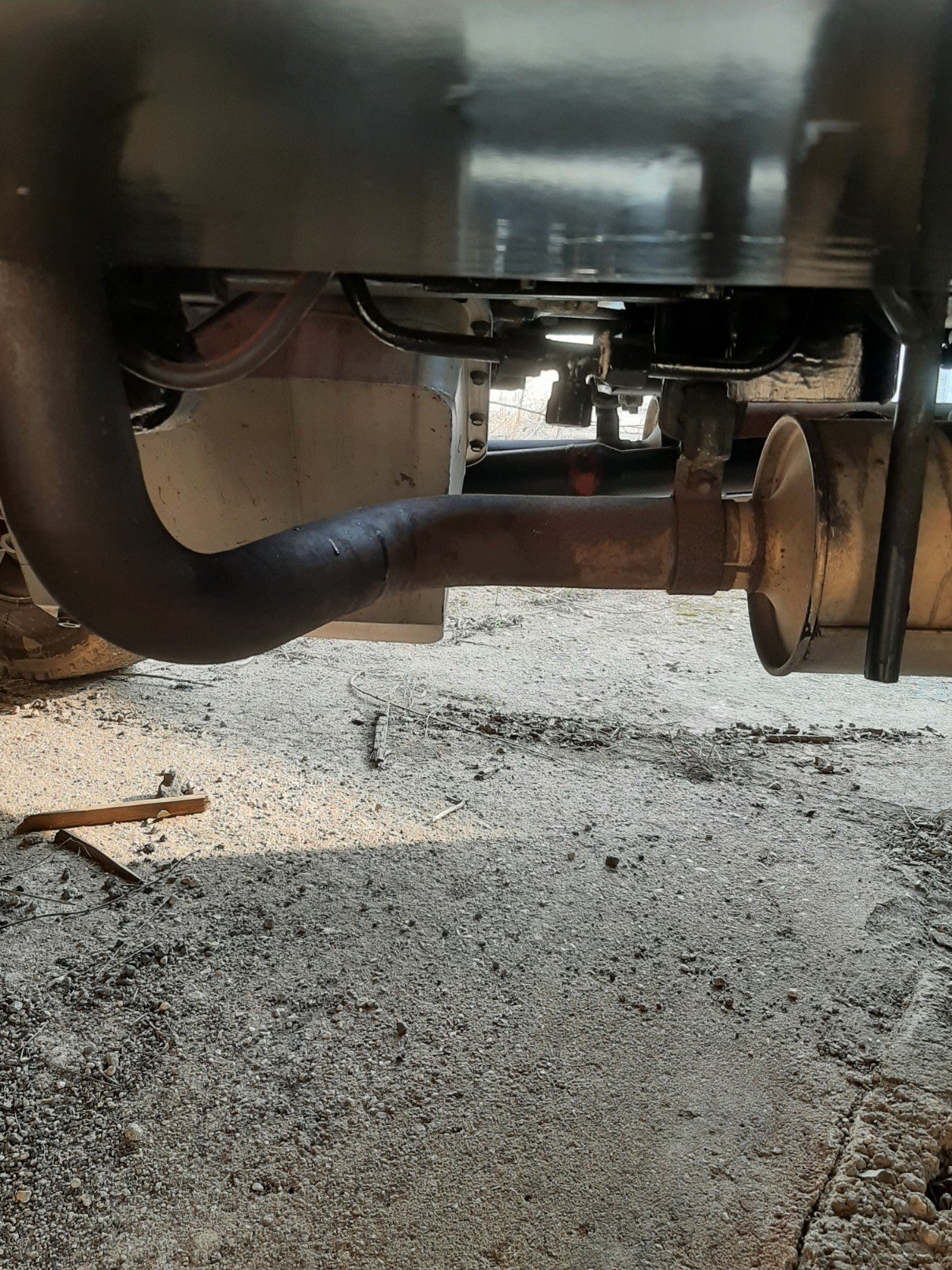

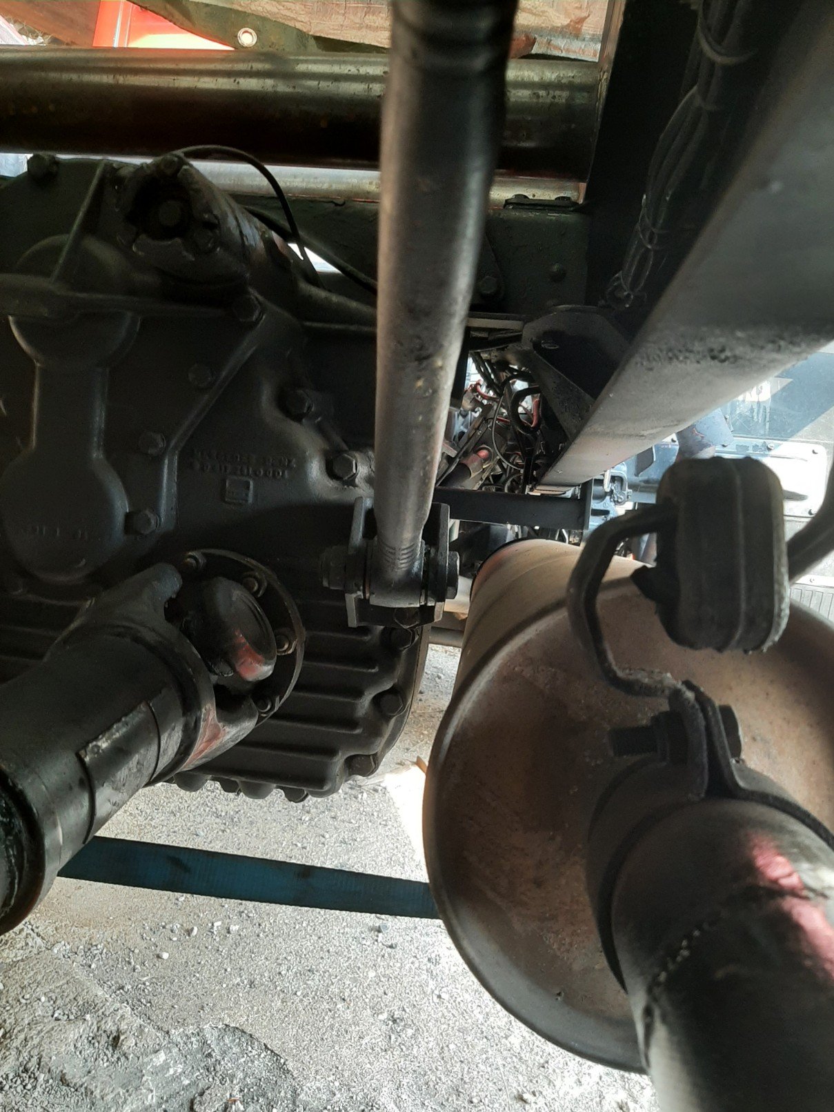

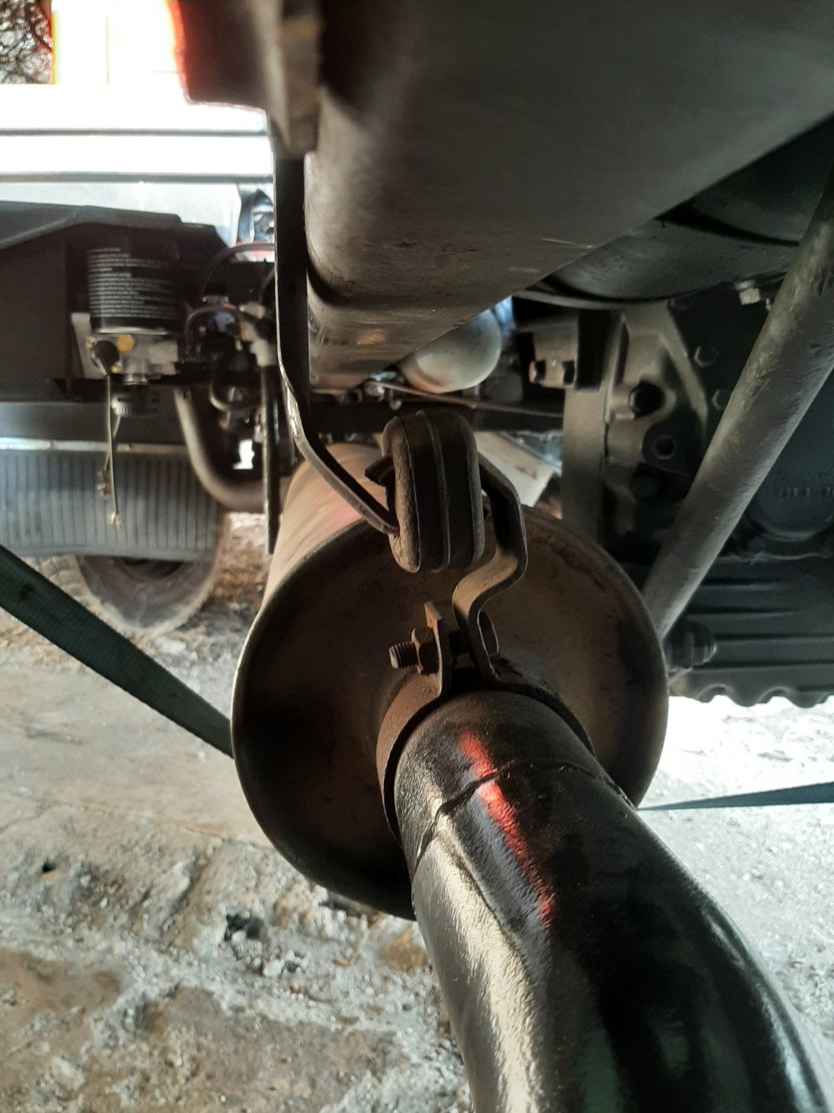

Auf einem Bild sieht man wie tief die ölwanne vom Getriebe ist. Auf einem der anderen Bilder sieht man eine strebe an das getriebe geht. Der auspuff kann daher nicht viel weiter nach innen versetzt werden. Auf den anderen Bildern sieht man den Unterschied zwischen der linken und rechten Seite.
