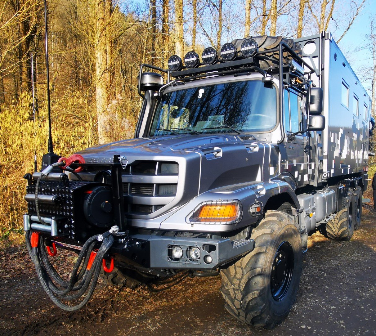

Ist mir am Wochenende über den Weg gelaufen: Zetros mit MTU Motor, 510 PS, Bereifung 495/70R24 Ackerstolle. Ehemals als Sattelzugmaschine für ausländisches Militär produziert, jetzt mit Rahmenverlängerung im zivilen Einsatz.

OK,
Das ist ein amtliches Gerät. Mit der Winde kommt der auch voran, wenn er bis zum Dach im Schlamm steckt, oder?
P.S.: Wäre mir zu wenig dezent.

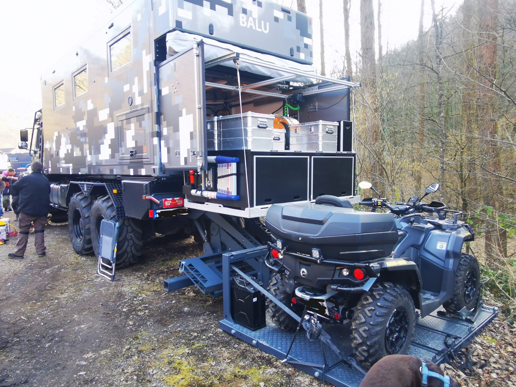

Wie viel Überhang möchte man haben?

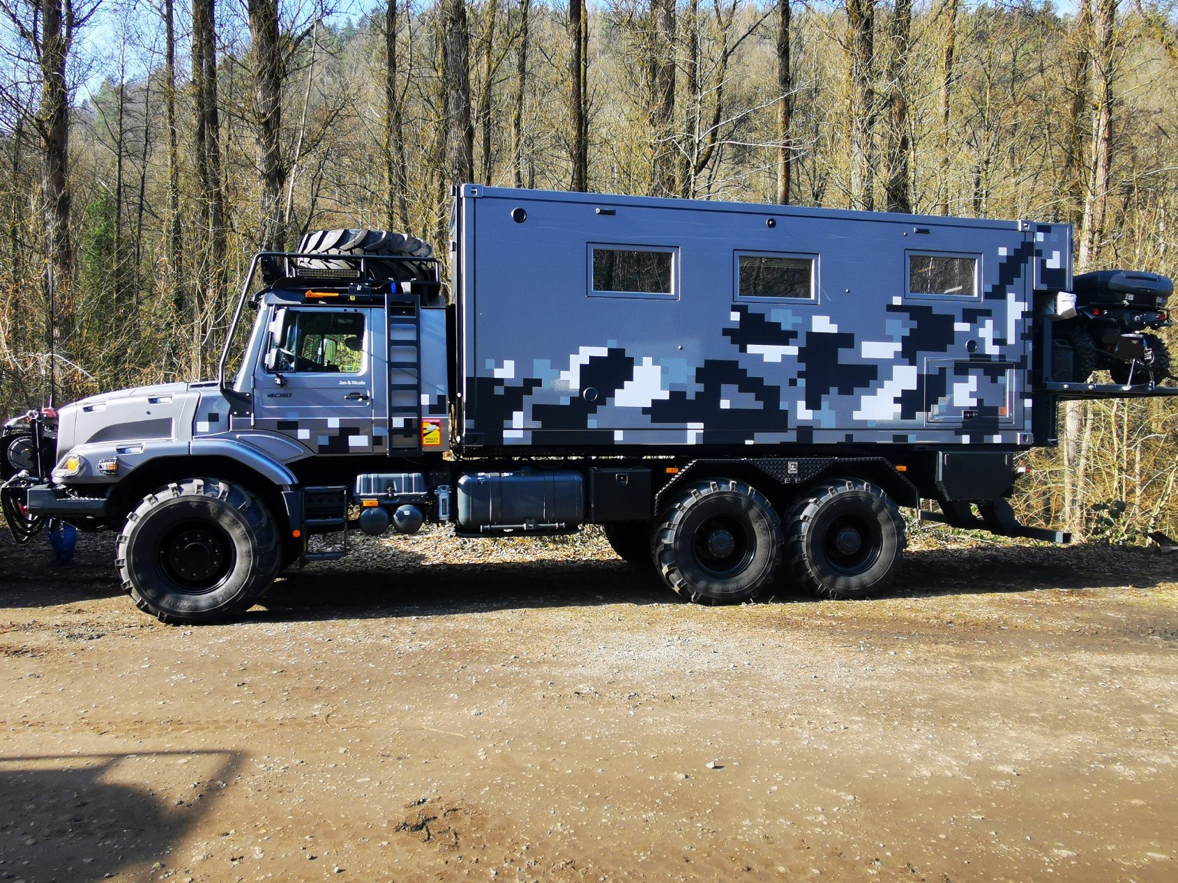

Das Farbdesign hat große Ähnlichkeit mit einem anderen Zetros:https://www.mbl.is/frettir/innlent/2023 ... ja_thetta/

Extrem aus Wuppertal und Leichtbaumanufaktur aus Berlin haben sich ja auch schon am Zetros 3 Achser versucht. Ersteten habe ich schon live gesehen und hier auch mal gezeigt.

meines Wissens kommen alle Motoren welche MTU in der Grösse welche man in den Zetros implantieren könnte anbietet kommen aus dem Hause Daimler.

Genau. Ich gehe mal von nem 1800er aus, wie im serienmäßigen Lineup des Zetros. Der 1300er würde leistungsmäßig auch passen, passt imho aber nicht unter die Haube.

Einbaumotore, speziel ohne Verbindung zum Fahrzeugsteuergerät werden über die MTU-Schine vertrieben. Egal ob V12 oder 4-Zylinder, Daimler will sich nicht mit dem Rumgeklecker von Einzelstücken oder Kleinserien beschäftigen.

Hi Marcus,Bahnhofs-Emma hat geschrieben: ↑2025-03-09 18:29:52OK,
Glaub ich nicht…..
Wenn der geeignete Anschlagpunkt fehlt der so eine Zugkrauft aushält ist es nur eine Verschwendung von Kalorien das überhaupt auszuprobieren….
Ja, Reserverad eingraben, usw… Klappt evtl. beim Land Rover Defekter den unsere Kinder haben… Aber wenn der Zetros im Schlamm „bis zum Dach“ steckt kannst du auch das Reserverad wahrscheinlich nur im Schlamm eingraben… Bei der Zugkraft oder dem Gewicht was die Winde rausziehen soll? Good Luck…
Winden sind keine Garantie für`s Fortkommen, können unter Umständen schon helfen… Der Anschlagpunkt, Umlenktechnik, Zugwinkel, usw… sind wichtig und muss man verstehen…

Wurden wohl 13 Fahrzeuge dieser Art hergestellt. Der Besitzer ist guten Mutes, das Fzg auch mal zuzulassen. Aktuell fährt er auf roter Nummer.

Sind die Rückleuchten auch für LKWs / Zugfahrzeuge erlaubt?
Ich dachte, daß die Leuchten mit dem Dreieck nur für Anhänger sind.

Nein, das ist hier aber denke ich eines der geringsten Probleme mit Blick auf die Zulassungsfähigkeit...

Das mit dem MTU-Motor ist kompletter Unsinn, da ist ein ganz normaler OM460LA drin. Vielleicht erhofft sich der Besitzer über die Geschichte irgendwie die Zulassung zu erreichen.
Original sieht das so aus: Link

Das mag sein, ich habe diese Info nur vom Besitzer übernommen.

Du musst mal drauf achten, viele Sprinter/Movano/Master etc. mit Ladebordwand und Junge Aufbau fahren solche Rückleuchten. Wenn man dann ganz genau hinsieht, ist das Dreick kein Reflektor, sondern darauf klebt ein rechteckiger Reflecktor bzw. die reflektierende Fläche ist rechteckig.
Hier ist so ein Beispiel dafür:
https://www.truck1.li/img/xxl/9041/Merc ... 922687.jpg
hier alle Bilder des Fahrzeuges.
https://www.truck1.li/leasing/transport ... 98685.html
