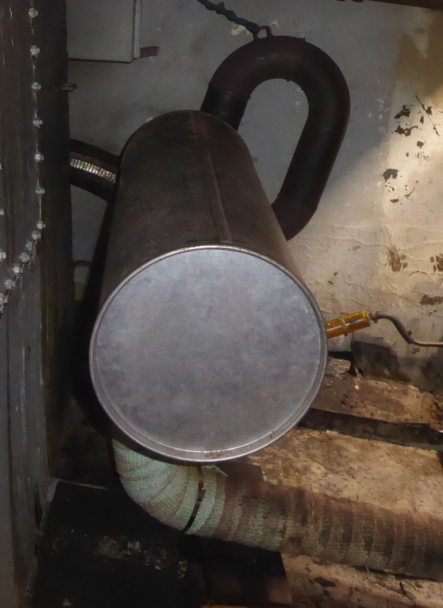

Ich habe in meinem Boot einen trockenen Auspuff. Weil es in meinem Maschinenraum im Sommer sehr heiß wird, möchte ich den Auspuff isolieren. Die Rohre zu umwickeln, das ist nur eine Fleißarbeit, aber die Enden des Auspufftopfes machen mir Schwierigkeiten. Da ist nämlich die Fläche deutlich tiefer als der Rand
Womit kann ich die Fläche auffüllen, damit die Streifen, die ich darüber lege, nicht eingedrückt werden können? Erst dachte ich an GK-Platte, aber was sagt die Pappe zu der Hitze, hält die das aus? Die selbstklebenden Hitzeschutzmatten, die ich bei ebay finde, sind alle nur für die zu schützenden Bauteile gedacht, nicht für die wärmeabstrahlenden. Hat eins eine Idee?

Die Vertiefung auffüllen mit Glaswolle?

Gute Idee, danke. Da könnte ich sogar noch etwas im Keller haben, was ich passend machen kann.

für Turbolader gibt es hitzeschutzhüllen. Vielleicht kann man daraus was basteln.

wie wäre es den mit einem rundem Lochblech mit vier Beinchen (Beinchenlänge = Vertiefung), Beinchen umknicken und in die Vertiefung stellen, Dämmaterial drüber kleben.
Beinchen können auch mit dem Rand verschraubt werden. Wäre so mein erster Ansatz bei dem Bildchen.

Von welcher Höchsttemperatur gehst Du aus ?

Rohrisolierer für Industrieanlagen bauen so was aus Blech und Glaswolle,wenn du Platz hast kannst du dir zwei grösser Deckel machen und ein Rundblech das mit Glaswolle füllen und das ganze damit einpacken.Jeder Dachdeckerbetrieb oder Installateurbetrieb kann dir das anfertigen.

Auch eine gute Idee, da könnte ich sogar einfach ein Blech drüberklöppeln.

Ich habe keine Ahnung. Wie heiß wird denn ein Auspuff, wenn er nicht gekühlt wird? Was ich weiß, ist, dass eine kurze Berührung am Rohr hinter dem Topf mir eine sehr unangenehme Brandwunde beschert hat.

Glaswolle wäre auch meine erste Wahl. Wenn's nicht perfekt ästhetisch aussehen muss dann ein Kaninchenstahldrahtgewebe rüber zur Befestigung, wenn's gut aussehen muss eben Spenglerbetrieb der Dir ne Aluabdeckung macht oder selber machen.
Abdeckungen von Wärmeträgeröltauschern und Leitungen sowie Ventile und Pumpen ebenso die Dampfleitungen usw. wurde wo ich Arbeitete so als Hitzeschutz gemacht.

Trocken, kein Dreck, da nimmt man Feuerfestisolierung, festgeschnürt mit rostfreiem Draht oder Matte auf Edelstahldraht (Fliegendraht grob bis Hasendraht) und macht das dann fest. So bleibt es doch "atmungsaktiv", ist bis über 1000°C beständig und es geht leicht zu umwickeln und festzumachen. Die Keramikfaser-Matten passen auch um Rohre rum, nur schlechter festzumachen als mit dem Auspuffband. Bei dem Topf passt das sehr gut als Matte in die Endvertiefung, lässt man die Längsmatte überstehen kann man das auch gut mit Drahtstückchen wie mit Nadeln feststecken und dann mit dem Fliegendraht... befestigen, Stichwort "Rollbraten" . Glaswolle ist bah, wenns vibriert bricht und reibt sich das ab und verteilt sich überall.

Haste keine Möglichkeit, an ein Infrarotthermometer zu kommen?Der Initiator hat geschrieben: ↑2025-03-02 18:31:52@LutzB
Re: Auspufftopf isolieren
Abgastemp. alte Saugdiesel wohl kaum über 600°C, moderne DI und Turbo 800. Benziner Saug ab 800 bis Turbo über 1100°C Aber son Treibwerk ist höchstens in Rennbooten drin und die spritzen Wasser kurz nach dem Auslassventil ein für bessere Leistung durch kühleres Abgas. so wie das verbaut war, hatts da unter 600°, verbrennt man sich trotzdem schnell und gründlich, sprich man klebt fest wie ein Steak in der Pfanne ohne Fett (riecht auch so).

Doch, ich muss nur ins Regal greifen. Allerdings habe ich nicht vor, dafür extra eine Runde zu fahren, zumal ich gerade noch das Kühlwasserproblem habeLutzB hat geschrieben: ↑2025-03-02 19:17:57Haste keine Möglichkeit, an ein Infrarotthermometer zu kommen?Der Initiator hat geschrieben: ↑2025-03-02 18:31:52@LutzB

Matte will ich nicht extra kaufen, ich habe mir so Ökozeugs gekauft

das Band das du angegeben hast passt auch, nur ein Tip dazu: wenn die schon schreiben es kann bei Inbetriebnahme Rauchen - wenn möglich gleich einen Ventilator mit richtig Förderleistung bei der ersten Fahrt mitnehmen. Am Moped mit testumwickeltem Krümmer bin ich an der Ampel fast erstunken mit so nem Band.
Wegen der Enden, kann man evtl das band in 2 Lagen in 90° Winkel übereinander legen und zuschneiden, dann sollte es die Vertiefung ausfüllen und sich gut befestigen lassen. Streckmetall als Fassung ist gut, wenn es bei der Enge zu verarbeiten ist. Jedenfalls wird es deutlich kühler im Boot wenn der "Heizkörper" isoliert ist. Nachtrag, der Topf hat aber kein Kondenswasserlöchlein? Sonst gammelt das nach Kurzfahrten unsichtbar von innen, evtl mit dichter VA-Blindniete verschließen.

Das hat weder gestunken noch geraucht, ist schon über 100 Stunden drin, ich war nur zu faul, weiterzumachen. Ein Loch im Topf? Kenne ich nur von den kleinen Schalldämpfern für Standheizungen, dass ist ein Topf für einen Volvo-LKW, da habe ich kein Löchlein gesehen. Und so eng ist es da unten nicht, nur niedrig...
Und Kurzfahrten vermeide ich nach Möglichkeit

Und, bist du schon zu einer Lösung gekommen?
Welchen Durchmesser hat denn der Topf?
Am Wochenende kann ich noch nach Resten der Mineralfaser-Trittschalldämmplatten schauen....

Hi Härry,
noch nicht so richtig, ich musste erst einmal Paletten zerlegen, um Holz für die neuen Akkus zu bekommen
Ich habe im Aufbau Streckmetall und vielleicht auch noch so Karnickeldraht, das wollte ich raussuchen und damit das Ende egalisieren. Ich schätze den Durchmesser des Topfes auf 25 cm.
