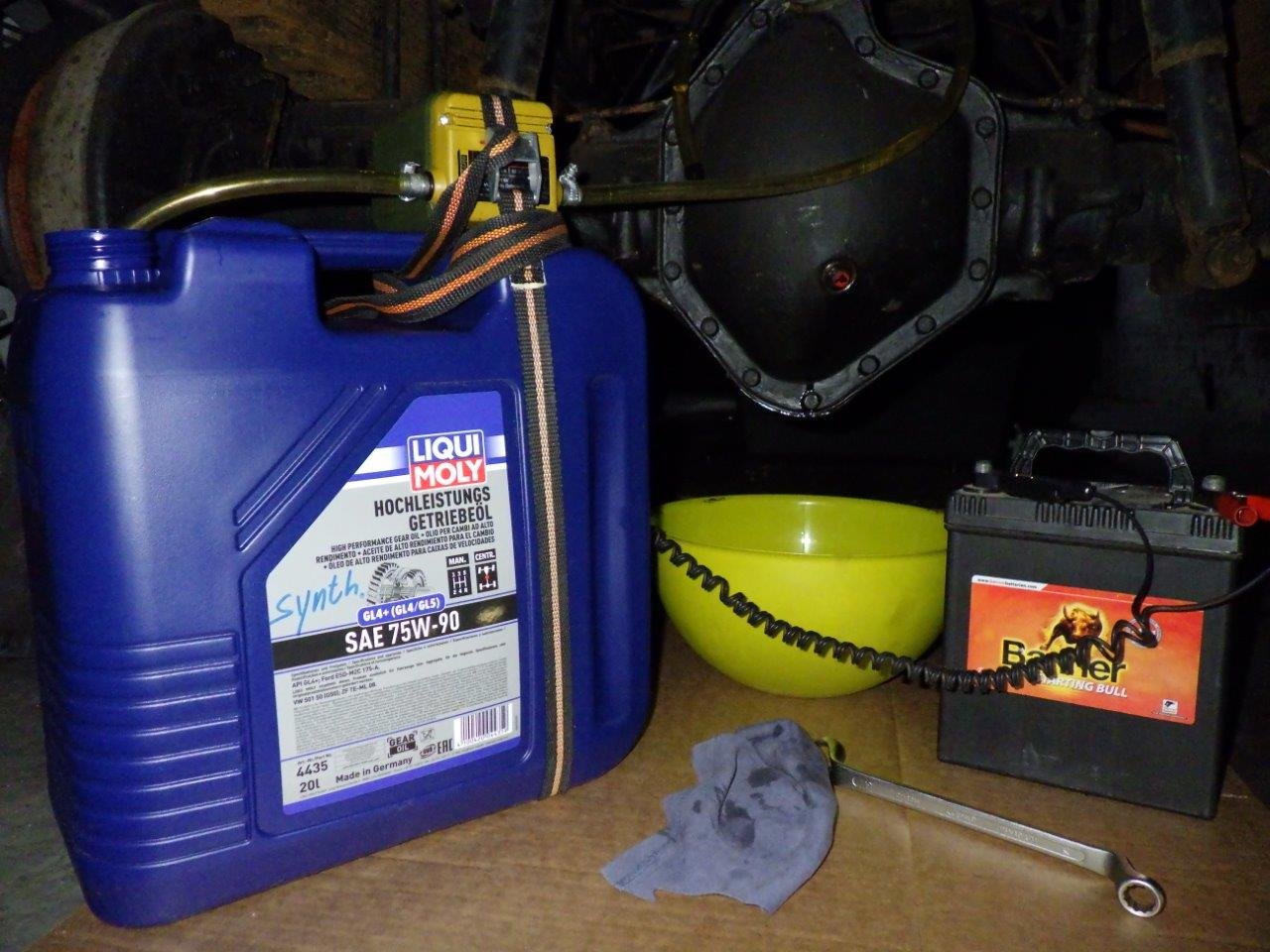

Re: Passendes Öleinfüllgerät gesucht
Verfasst: 2025-02-24 20:12:30
von ph
hab heute mal die Diffs, Getriebe und VTG vom Hanomag neu befüllt.
Anbei ein Bild meiner Pumpen-Konstruktion. Geht echt fix so.
Schönen Abend,
Ralph.
