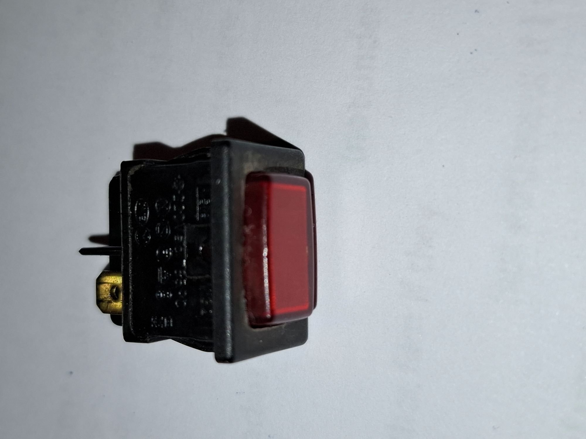

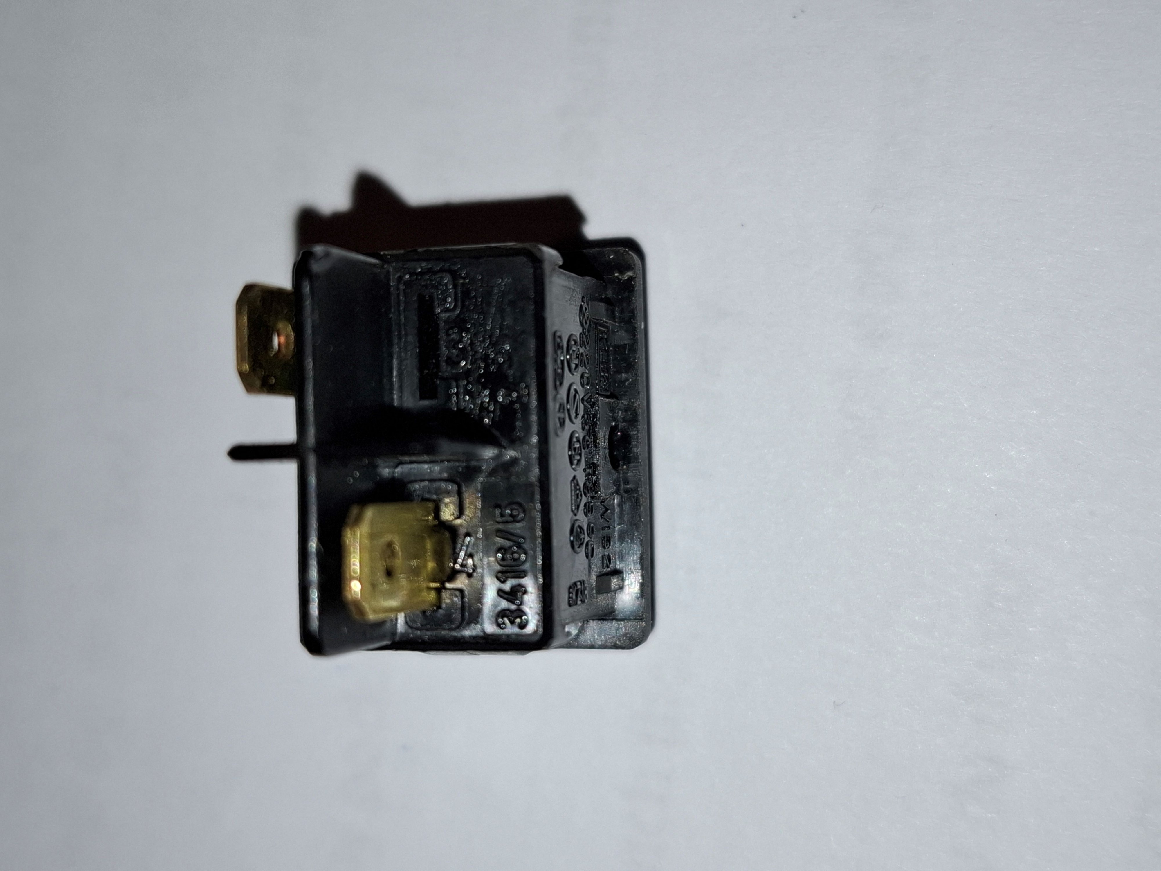

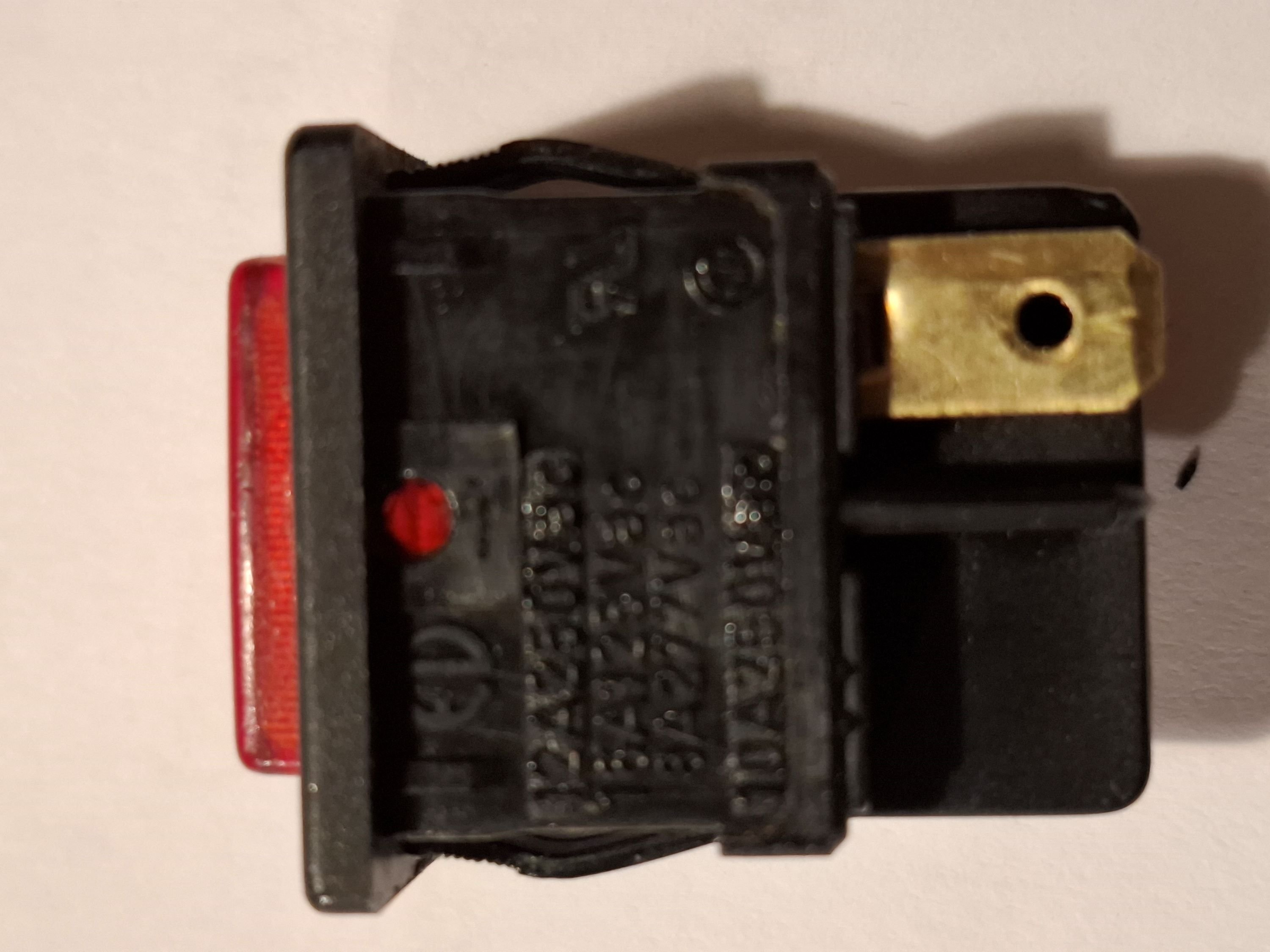

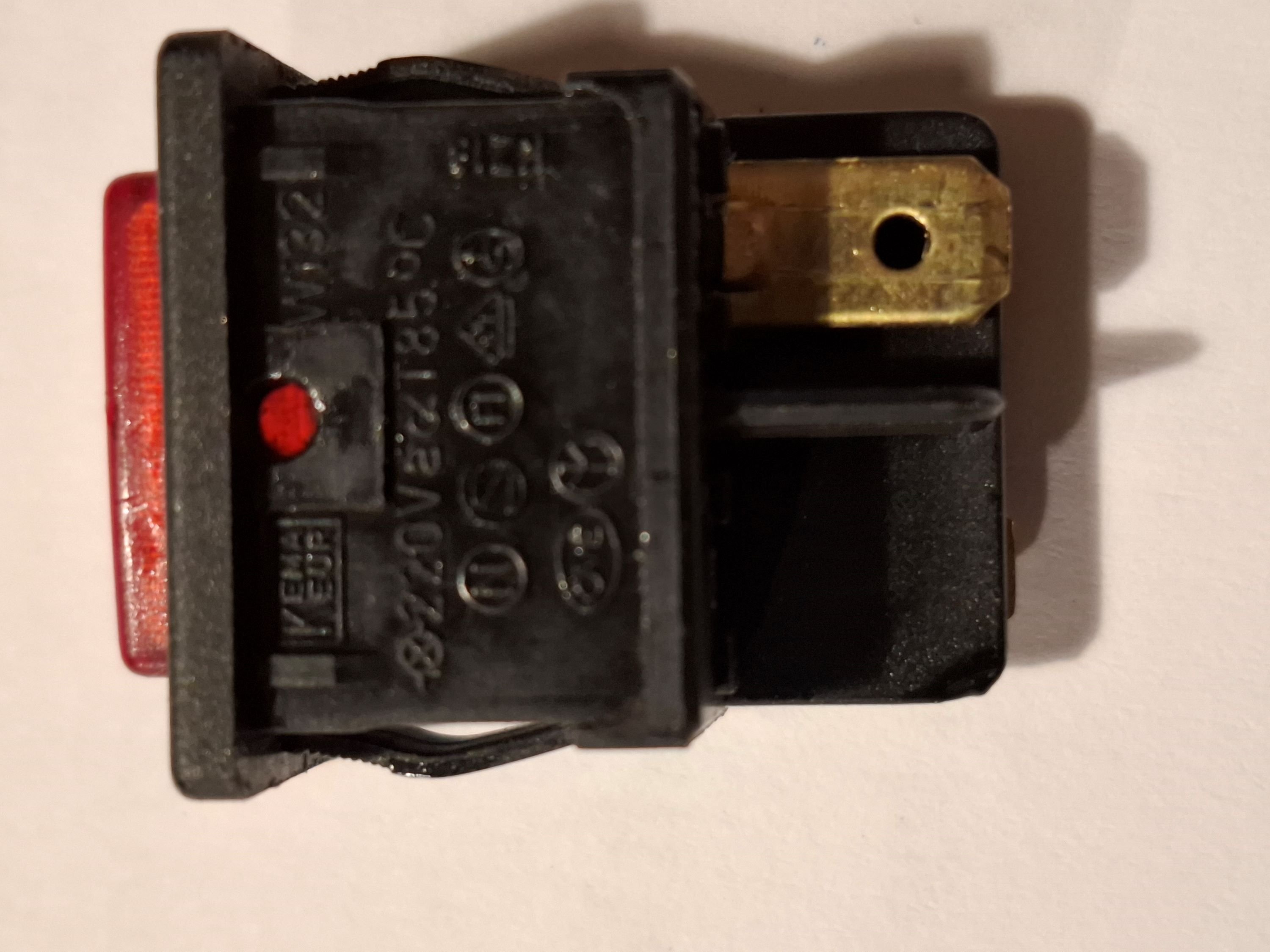

ich suche folgendes Elektroteil. Es ist eine Lampe die innen noch einen Widerstand an der Birne angelötet hat. Diese Lampe zeigt an, wenn Spannung auf dem Gerät liegt. Die Birne ist durchgebrannt, kann aber nicht einzeln gewechselt werden.
Jetzt suche ich Ersatz, habe aber im Netz nicht finden können. Auf der Lampe steht: Kema Keur Wi32 KZ18 12A 250Vac, 10A250Vac 220V T 85°C 3416/5
Für Hinweise wo man sowas bekommt bin ich dankbar.
Jörg

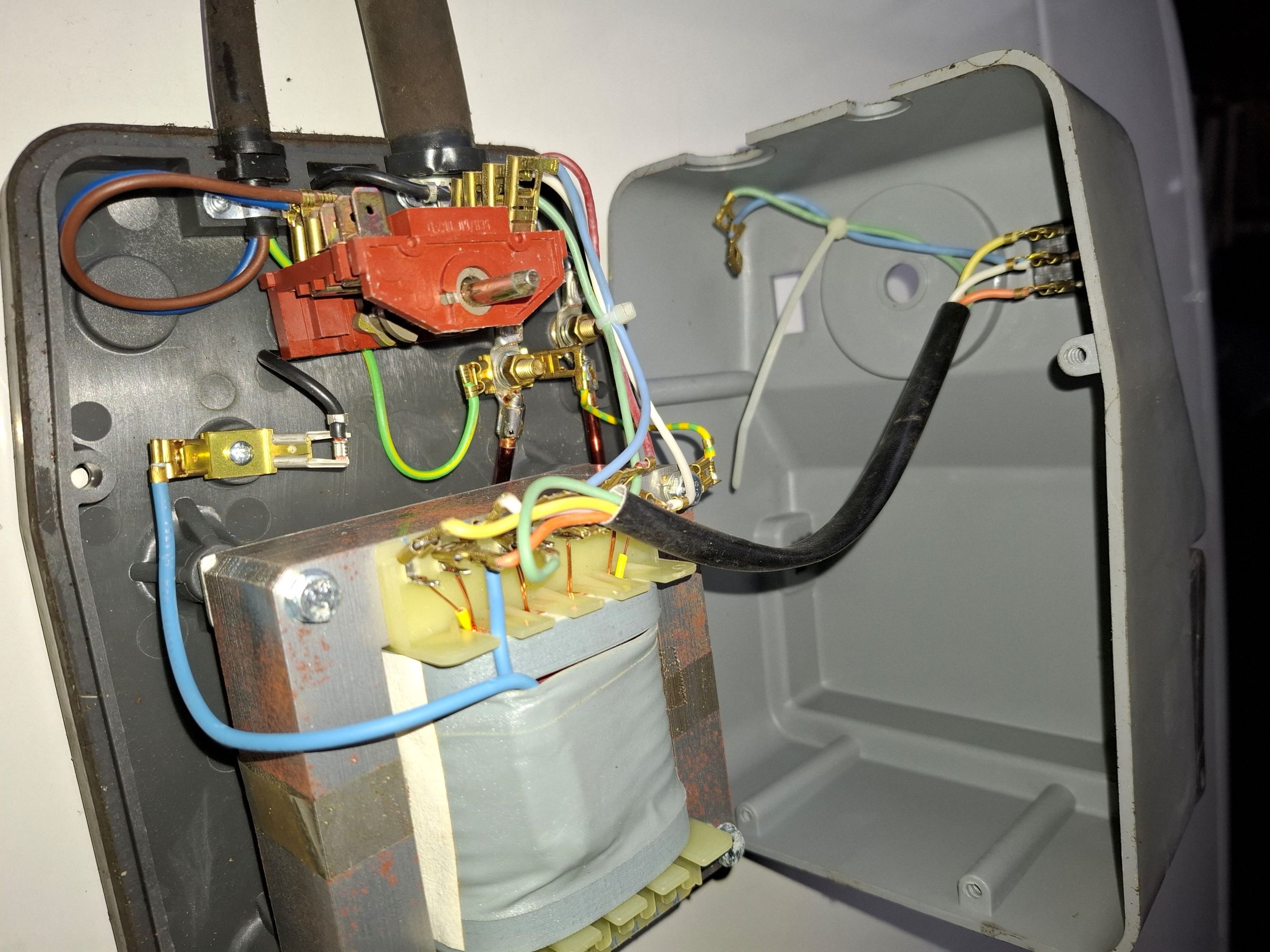

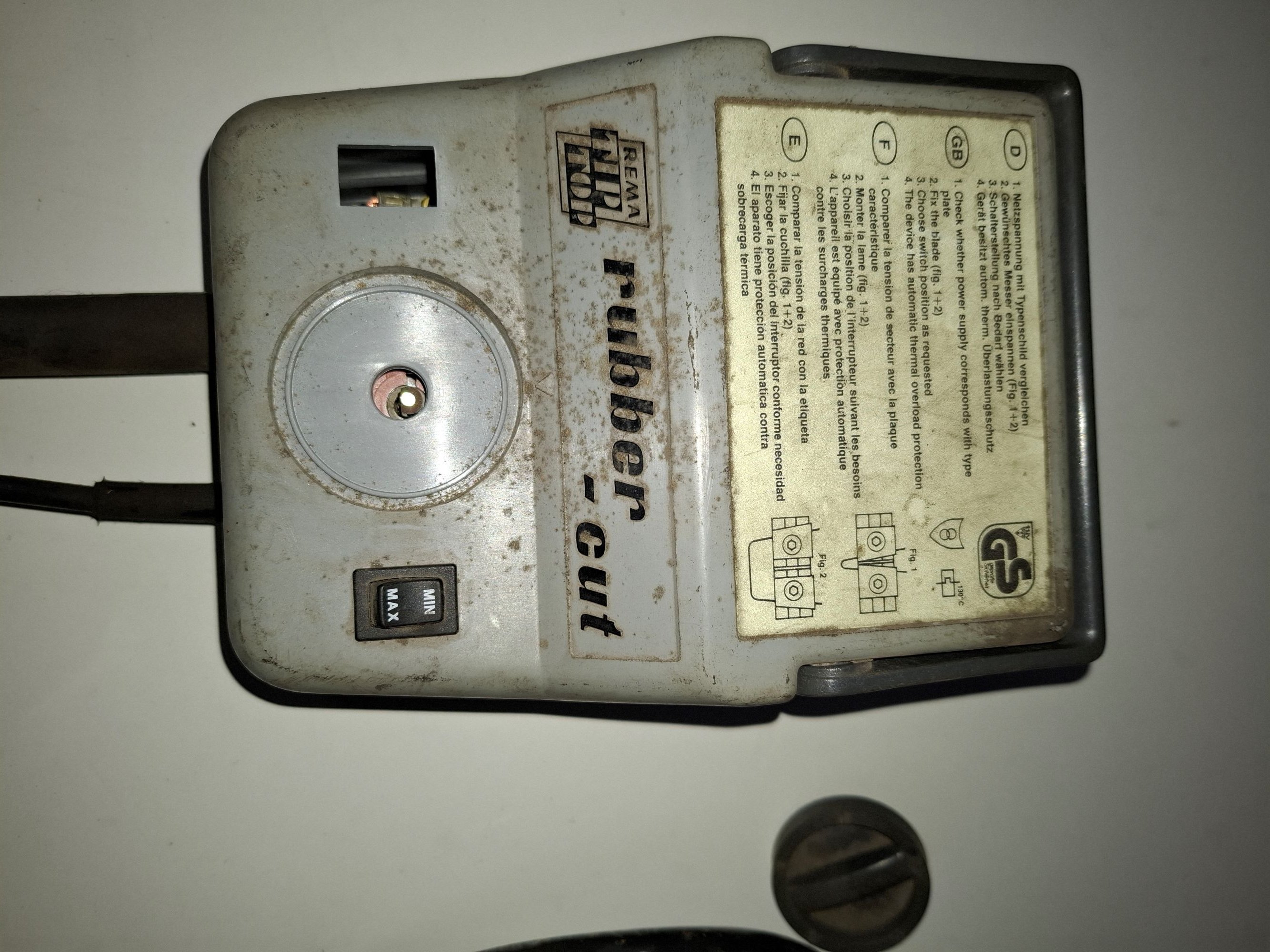

Es handelt sich um einen Reifennachschneider der gerade ohne Funktion ist. Die rote Lampe im Gehäuse ist defekt und diese suche ich.
Ich habe den Trafo mit dem Ohmmessgerät durchgemessen. Die Spulen haben alle Durchgang nur die Lampe ist defekt. Die Spannung geht in den Trafo rein aber es kommt nichts raus.
Meine Hoffnung ist, das es an der Lampe hängt, da diese in der Verdrahtung der Eingangsspannung Trafo hängt.
Hat jemand Tips?
Jörg

von Gogomobil
Das wird kein "Lämpchen" sein, die haben da früher gerne Glühlampen mit Vorschaltwiderstand eingesetzt. War auch in Zeiten bevor es LED gab in Treppenhauslichtschaltern... sehr verbreitet. Schau mal nach Schalter mit Glimmlampe oder was ich wegen der besonderen Schalterform schon gemacht habe neuen Glimmschalter gekauft die beiden Teile, Widerstand und Glimmlampe, in den alten Schalter transplantiert. Beispiel wäre sowas wie unten aber evtl als Druck statt Wippschalter.
https://www.pollin.de/p/wippenschalter- ... -mm-421097
Viel Erfolg
andi
gerade noch gelesen Trafo OK, an den Glimmlämpchen liegt es wohl nicht, das leuchtet parallel zum Schalter - oder eben nicht. Wenn alt oft Kontakte def. Also Schalter raus durchmessen und Kabel zum Trafo ohne Schalter verbinden. Nur so weiß man was defekt ist.

sicher dass die Birne defekt ist?
Widerstände vor Leuchtmitteln kenn ich nur in Verbindung mit Glimmlampen. des Weiteren mein ich. mich zu erinnern, als ich ein solches Gerät noch regelmässig bediente, dass das auch ein schwaches Lichtlein war. (was wieder für die Glimmlampe spricht)
so ein Lämpchen sollte sich doch finden lassen.... Conrad, Pollin oder wie die alle heissen...
wichtig ist man nur, dass es ne Glimmlape ist und die 250V. ja und die Gehäuseabmessungen.
is ja kein Atomkraftwerktechnik da drin.

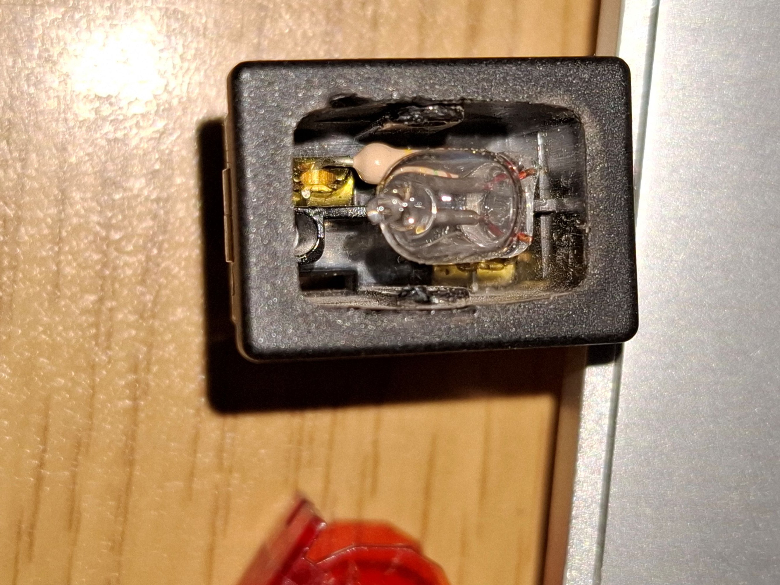

die Lampe sieht innen so aus und keinen Durchgang beim messen mit dem Ohmmeter.
Jörg

Re: Lampe gesucht, wo bekommt man so was?
Verfasst: 2025-02-14 18:00:39
von KlausU
Durchgang hatte die auch noch nie, das ist eine Glimmlampe.
Schau mal hier:
https://www.reichelt.de/de/de/shop/prod ... gKwCfD_BwE
Der Fehler liegt mit Sicherheit am Schalter oder am Überhitzungsschutz und nicht an der Kontrollleuchte.
Verfasst: 2025-02-14 18:08:34
von Gogomobil
Ja, ist der Schalter, sieht man ja an den verkokelten Teilen an der Seite. Trafo gibt immer Einshaltstromstoß bzw. Ausschaltfunken, irgendwann sind die Kontakte hin.
Also gleich neuen Schalter suchen, Glimmlampe ist es nicht. Ob Schalter mit oder ohne Beleuchtung ist dem Gerät egal un d wenn beleuchtet, Glimm oder LED ebenfalls :D

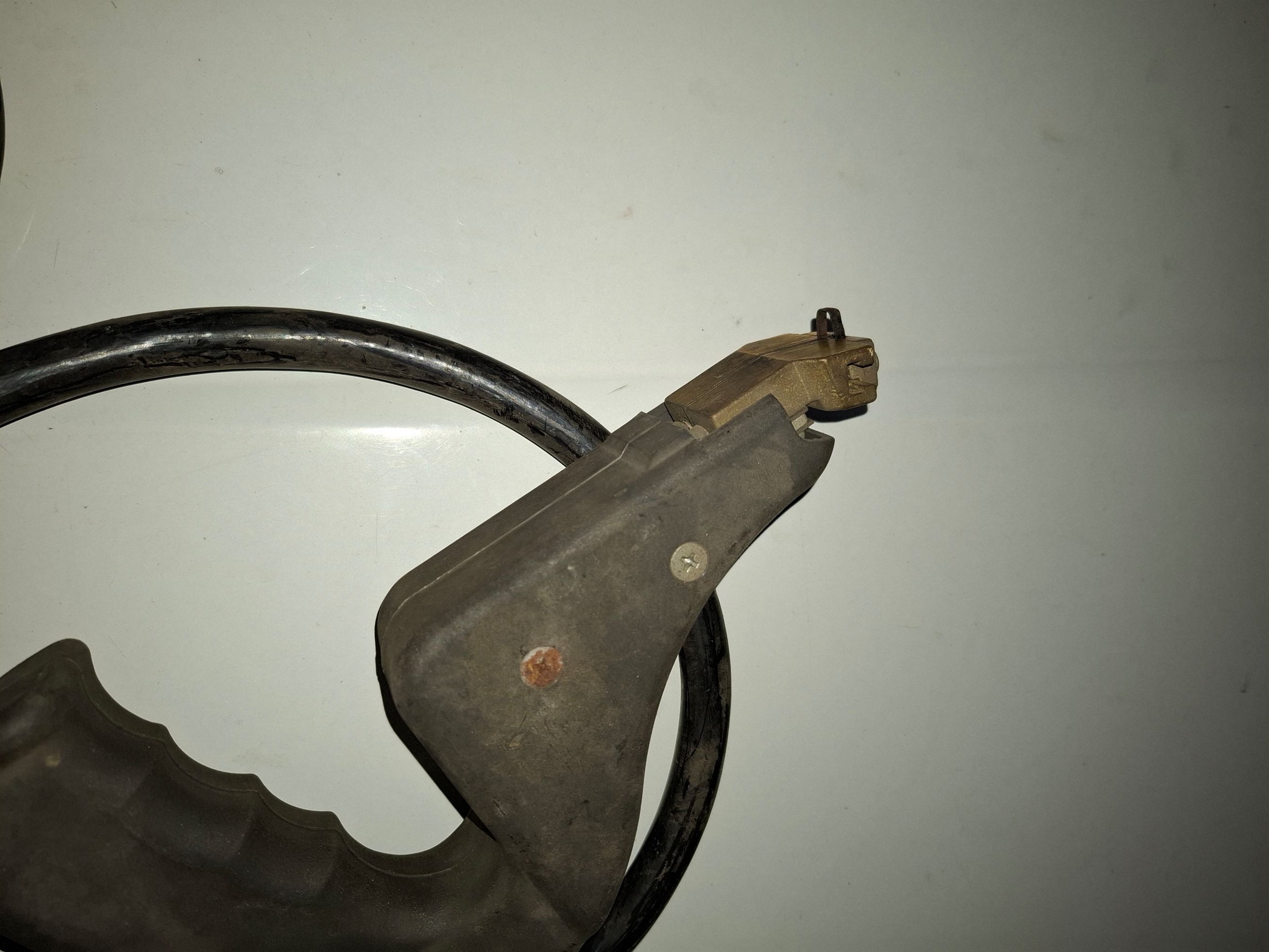

wird das Gerät/die Klinge nicht erst aktiviert, wenn man mit der Schneide in den Reifen drückt ?
Jimmy
Verfasst: 2025-02-16 9:43:21
von KlausU
Jimmy hat geschrieben:
2025-02-15 21:55:56
Jimmy
So kenn ichs zumindest von den neueren Geräten wie dem 314.
Das wird Jörg doch wohl vor dem öffnen der Büchse getestet haben.
Er hat geschrieben das aus dem Trafo nix raus kommt. Frage ist dann ob er direkt am Trafo oder an den Klemmblöcken vom Handstück gemessen hat.
Verfasst: 2025-02-16 13:18:59
von sico
Man sieht doch am Handgriff das Schiebestück aus Messing, mit dem der Strom auf das Schneidmesser geschaltet wird.
