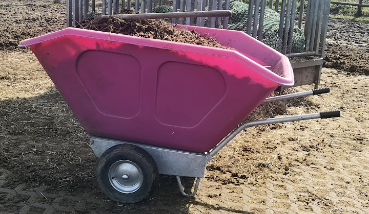

Es geht um dieses Gefährt:
Schubkarre
Schubkarre

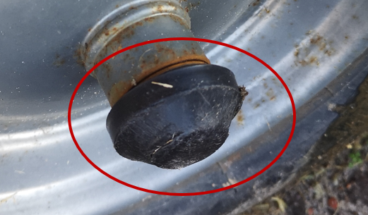

Auf einer Achse ist zuerst diese Abschlusskappe abhanden gekommen:
Kappe
Kappe

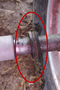

Dann einer dieser Ringe:
Ring
Ring

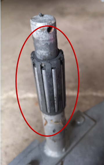

Und letzlich dieses Lager (Rollenlager?):
Rollenlager
Rollenlager

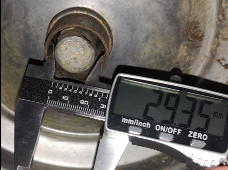

Die Achse hat einen Durchmesser von 20mm, die Achse (meine Schieblehre ist sehr ungenau) wohl 30mm:

Nadellager dürfte dein Stichwort sein, aber ob das ein Standartlager ist?

Die Lager habe ich schon mehrfach bei Schukarrenrädern gesehen. Mal im Baumarkt schauen. Ob es die einzelnen gibt? Keine Ahnung. Wenns dumm läuft, Rad mit Lager kaufen.

Dito, ich würde auch die Räder tauschen.
Bei ebay brachte eine schnelle Suche z.B. für 20 € das Stück Stahlfelgen mit Kugellagern und Luftbereifung. Da würde ich mich mit den Rollenlagern sowieso nicht weiter rumärgern, die sind nicht wirklich leichtgängig.
Die neuen Schlappen draufstecken, Loch durch die Achse bohren, U-Scheibe und einen Klappsplint davor, fertig....
Nimm nicht die pannensicheren Hartgummiräder die man oft im Netz findet, die sind zwar wartungsfrei, aber fahren sich deutlich schlechter, habe ich schon ausprobiert, taugt nicht wenn man damit viel fährt.
