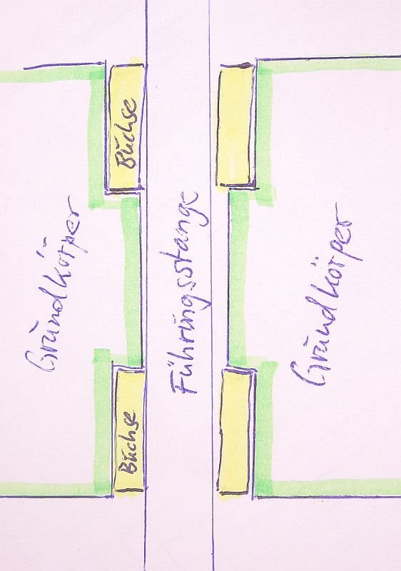

Ich habe hier mehrere Fallgewichte liegen die sich mit 2 Messingbuchsen an einer verchromten Metallstange auf und ab bewegen. Mittlerweile sind die Buchsen verschlissen und müssen getauscht werden. Auspressen oder von innen herausschlagen funktioniert nicht, mein guter Kukko-Innenauszieher hat kläglich versagt :(
Zum Hersteller einschicken ist natürlich eine Möglichkeit, der fräst die Teile dann da raus. Aber das bedeutet Ausfallzeiten und geht bei mehreren Teilen echt ins Geld :bored:
Die Buchsen an ein oder 2 Stellen vorsichtig anbohren bis sie ihre Spannung verlieren? Die Buchsen mit einer verstellbaren Reibahle in Handarbeit aufreiben? Vielleicht gibt`s ja hier ein paar gute Ideen wie ich das mit einfachen Mitteln auch selbst hinbekomme... :angel:

Die Kante ist leider echt schmal und die Teile sitzen leider bombenfest :motz: :D

Ich bekomme das Bild und die Zeichung nicht zusammen, nach dem Bild würde ich eine Presse verwenden.

Nochmal zur Erläuterung. Das sind 2 Buchsen die von 2 Seiten in einen Stahlklotz eingepresst sind. In dem Stahlklotz ist ein Absatz/Anschlag auf dem die Buchsen aufsitzen. Die Buchsen stehen zwar etwas über, aber das ist maximal 1 mm - da kann ich nicht wirklich von der Gegenseite ansetzen um die herauszuschlagen.
Fräse hab`ich leider nicht.
Ob die eingeklebt sind? Die werden mit einer kleinen Madenschraube gesichert.

welchen Innendurchmesser haben denn die Buchsen. Ca. 24 mm.
Kann Du ein Innengewinde reinschneiden und dann Schraube reindrehen und auspressen von der anderen Seite, wenn die Schraube drin ist.
Jörg
Re: ... die Messingbuchsen da raus bekommen?
Verfasst: 2025-02-01 18:12:05
von Thomas H
:eek: das ist ja mal ne gute Idee :D Auch vom Werkzeug- und Arbeitsaufwand recht überschaubar.
ca. 25 mm, jetzt aber ordentlich ausgeleiert. Ich mach`mich mal auf die Suche nach einem M30 Gewindeschneider und einer M30 Schraube... :angel:

Mit einem Bolzen gleiches Maß Führungsstange und einer materialgleichen Hülse kann am Fügespalt ein Loch vorgebohrt werden, in etwa doppelt so grosser Bohrer als Messingbüchse dick ist, dann den Bolzen als Bohrmatritze einstecken und Messingbüchse geführt anbohren.
Dadurch kein verlauf nach innen, nach aussen führt Grundkörper.
Beliebig verdreht anwendbar.

1. Sägen Sie die Buchse, zwei Schnitte fast bis zum Körper des Teils, schlagen Sie den dünnen Sektor aus, nehmen Sie den Rest heraus.
2. schneiden Sie das Gewinde M27, und M30 ist zu viel, schrauben Sie in einem Bolzen, ein Stück Rohr, die Höhe der Buchse, und ein Durchmesser etwas größer als der Durchmesser der Buchse, Unterlegscheibe, Mutter.
im Grunde die Standard-Methode der Entfernung.
