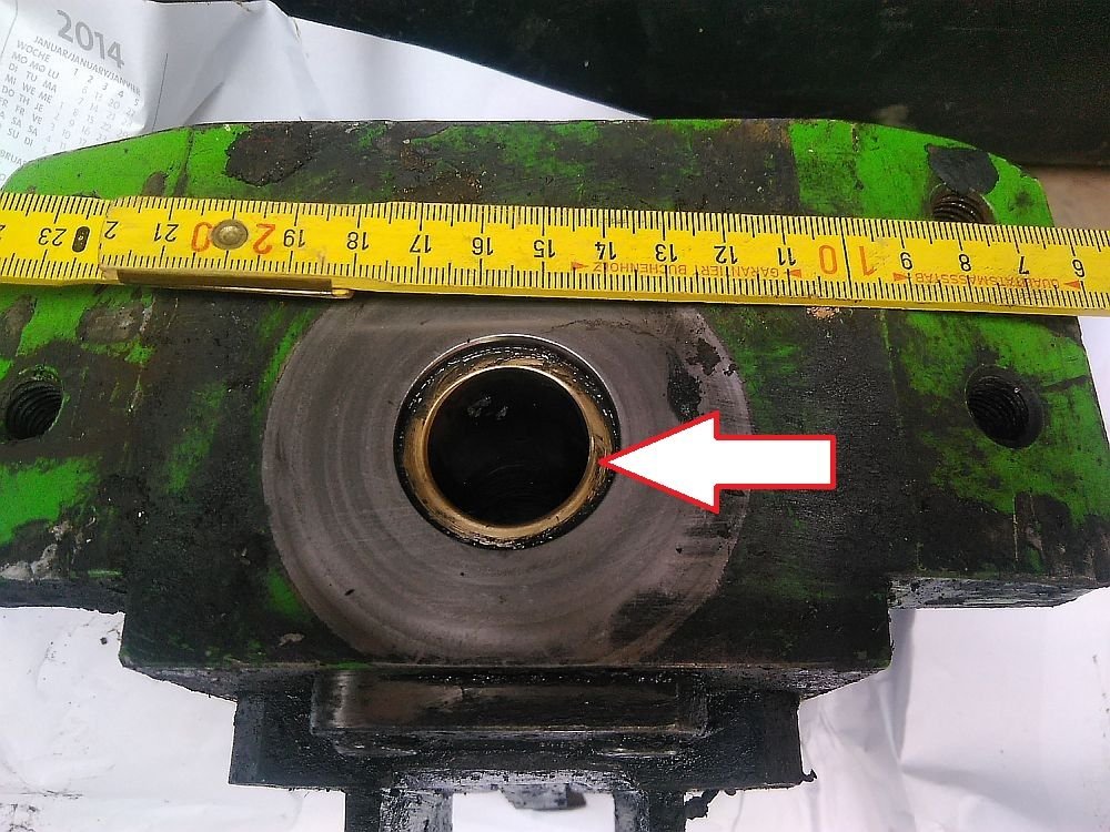

Moin :)
Da ja hier ein großes Fachwissen der Metallbearbeitung versammelt ist ;)
Ich habe hier mehrere Fallgewichte liegen die sich mit 2 Messingbuchsen an einer verchromten Metallstange auf und ab bewegen. Mittlerweile sind die Buchsen verschlissen und müssen getauscht werden. Auspressen oder von innen herausschlagen funktioniert nicht, mein guter Kukko-Innenauszieher hat kläglich versagt :(
Zum Hersteller einschicken ist natürlich eine Möglichkeit, der fräst die Teile dann da raus. Aber das bedeutet Ausfallzeiten und geht bei mehreren Teilen echt ins Geld :bored:
Die Buchsen an ein oder 2 Stellen vorsichtig anbohren bis sie ihre Spannung verlieren? Die Buchsen mit einer verstellbaren Reibahle in Handarbeit aufreiben? Vielleicht gibt`s ja hier ein paar gute Ideen wie ich das mit einfachen Mitteln auch selbst hinbekomme... :angel:
Gruß, Thomas

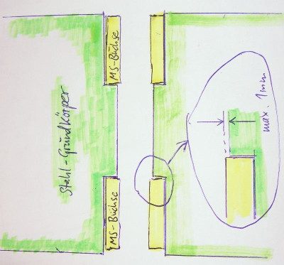

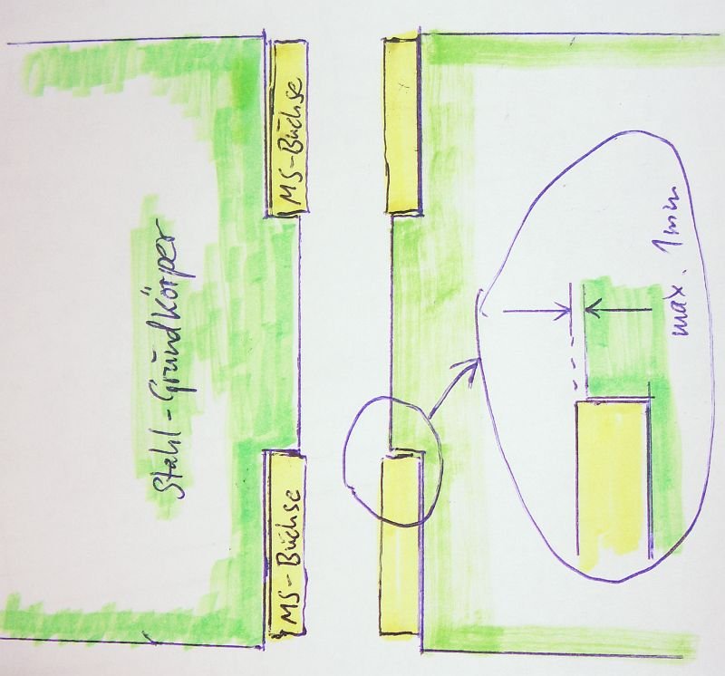

Da ist doch ne kleine Kante, dien müsstest doch von innen ausschlagen können
Oder kurz ein Gewinde rein schneiden und dann raus ziehen

Die Kante ist leider echt schmal und die Teile sitzen leider bombenfest :motz: :D

Ich bekomme das Bild und die Zeichung nicht zusammen, nach dem Bild würde ich eine Presse verwenden.

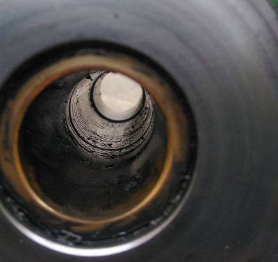

Nochmal zur Erläuterung. Das sind 2 Buchsen die von 2 Seiten in einen Stahlklotz eingepresst sind. In dem Stahlklotz ist ein Absatz/Anschlag auf dem die Buchsen aufsitzen. Die Buchsen stehen zwar etwas über, aber das ist maximal 1 mm - da kann ich nicht wirklich von der Gegenseite ansetzen um die herauszuschlagen.
Fräse hab`ich leider nicht.
Ob die eingeklebt sind? Die werden mit einer kleinen Madenschraube gesichert.
Gruß, Thomas

welchen Innendurchmesser haben denn die Buchsen. Ca. 24 mm.
Kann Du ein Innengewinde reinschneiden und dann Schraube reindrehen und auspressen von der anderen Seite, wenn die Schraube drin ist.

:eek: das ist ja mal ne gute Idee :D Auch vom Werkzeug- und Arbeitsaufwand recht überschaubar.
ca. 25 mm, jetzt aber ordentlich ausgeleiert. Ich mach`mich mal auf die Suche nach einem M30 Gewindeschneider und einer M30 Schraube... :angel:

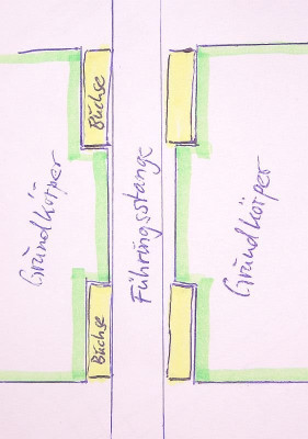

Du kannst sowas mit Kalibrierten, exakt auf Passung gedrehten Bolzen, welche beidseits gesteckt werden austreiben.
Dazwischen Fett oder sonstige zähe Pasten ohne lufteinschluss einbringen.
Der Verdrängungsdruck beim einschlagen mit großen Hammer drückt auch extrem feste Buchsen aus ohne das der Grundkorpus beschädigt wird.
Man braucht dazu eine Drehmaschine.
Etwas Aufwand, wirkt aber sehr gut.
Selbst festgebackene uralte Buchsen gehen so schadlos raus und sind als Muster brauchbar falls notwendig.
Schraubenfräsenbohren, wer selber nichts drehen will im Stahl, muss schweissend blechen :-)

Wenn eine vernünftige Ständerbohrmaschine zur Verfügung steht, kannst mit einem 6mm oder max 8mm Schaftfräser stückweise die Wandung wegfräsen der Buchse.
Sollte aber gute Maschine sein, sonst verläuft werkzeug.
Werkstück stabil fluchtend gerichtet festspannen unerlässlich.
Durch Tischschwenkung Fräslage einrichten.
Zu kleiner Fräser bricht leicht, zu grosser hat zuviel seitenkräfte.
Mit nur Handbohrmaschine gewinde einbringen wenig erfolgversprechend, da reisst eher Schraube als das da was lockert.
Mit einem Bolzen gleiches Maß Führungsstange und einer materialgleichen Hülse kann am Fügespalt ein Loch vorgebohrt werden, in etwa doppelt so grosser Bohrer als Messingbüchse dick ist, dann den Bolzen als Bohrmatritze einstecken und Messingbüchse geführt anbohren.
Dadurch kein verlauf nach innen, nach aussen führt Grundkörper.
Beliebig verdreht anwendbar.
Viel Erfolg im Bunten Metall
