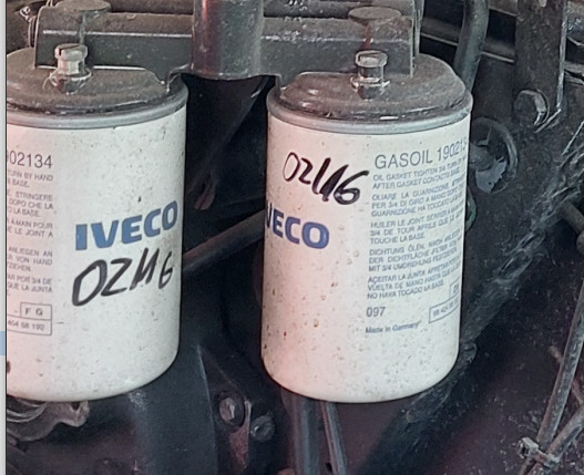

wahrscheinlich sind meine Diesel-Filter zugesetzt... Wagen nimmt unter Last kein Gas mehr an und stirbt ab. :frust:
Derzeit sind diese Filter verbaut:
Wenn ich nach der Nummer suche, dann finde ich diese hier: https://cierrericambi.it/de/3955-krafts ... 02134.html
Frage ist jetzt: könnten die passen oder weiß sogar jemand, welche mit Sicherheit passen? Aus der Ersatzteilverwandtenliste 90-16 werde ich nicht so ganz schlau, ob da was passendes drin ist.
Besten Dank schon mal für Eure Hilfe!!

Hallo, die Filter im Link sollten passen!
Filter tauschen ist immer gut!

Motor Deutz 513? Dann hier: Mann Filter
Ich kaufe immer Mann-Filter, hat bisher immer gut gepasst. Dort nicht nach Iveco suchen, sondern nach deinem Motor ("Deutz Engines").
Persönlich glaube ich nicht, dass OEM-Filter irgendwie "besser" oder "anders" sind als alle Filter, die als Mann-Filter verkauft werden.

ich denke mit einem Filter von einem bekannten Hersteller machst Du nix falsch. So ein Dieselfilter für einen "alten" Motor ist jetzt keine Raketenwissenschaft.

Filter von renomierten Herstellern sind mehr oder weniger gleichwertig, Bei No-name-artikel aus dem Netz sind Bedenken zu Wirksamkeit angebracht.

erst mal vielen Dank für die ganzen Antworten! :rock: Ich habe Euch nicht ignoriert, sondern bin im ganzen Vorweihnachtstrubel überhaupt nicht zu irgendwas in Sachen Iveco gekommen. Bin noch nicht mal an Fahrzeug gewesen seither... :frust: Statt jede Eurer Antworten aber einzeln zu beantworten, will ich mal der Übersichtlichkeit halber die Themen hier in einem Rutsch beantworten...
Motor: Ist ein F8L 513
Tank: Das Steigrohr im Tank ist es, glaube ich, eher nicht. Der Tank wurde Im Frühjahr geschweißt und abgedrückt. Dazu war er (natürlich! :blume: ) komplett leer. Den würde ich also als Fehlerquelle ausschließen.
Aber alles ab Anschluss der Dieselleitung am Tank will ich jetzt absuchen. Da der Wagen vorm Liegenbleiben noch ca. 4km gefahren ist, würde ich auch Luft im System ausschließen, und hoffe mal, dass, was immer es ist, es nicht in die Dieselpumpe geschafft hat. :blush:
Somit will ich erst mal bei den Filtern anfangen. Danke für die Links! Ich werde mal die MANN Filter zum Einsatz bringen und meine beiden dagegen tauschen. Um Luft aus dem System durch den Tausch rauszuhalten, würde ich sie vor dem Einbau erst mit frischem Diesel befüllen. Spricht aus Eurer Erfahrung da was gegen?

Erst mal zur Passform der Filter:
Als ich die Filter abgebaut und geleert habe, kam nur Diesel raus und kein Schlamm oder Glibber! Somit stieg die Hoffnung, dass nichts Schlimmes an der Hauptpumpe angekommen ist. Eingebaut habe ich dann die aus meinem ersten Post. Waren quasi die OEM-Replacements der vorhandenen. Passte alles wunderbar. Wechseldatum habe ich natürlich drauf geschrieben.
Die MANN-Filter habe ich auch noch besorgt. Die liegen jetzt als Spares im Schrank.

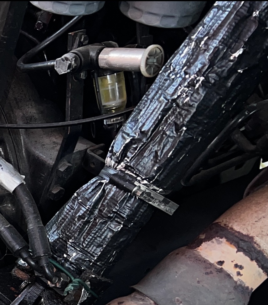

Die Hauptfilter hatte nun ich im zweiten Schritt gewechselt. Erster Schritt war der Vorfilter. Und da zeigte sich schon die Wurzel des Übels:
Kein Wunder, dass da nichts mehr durchkam... Ärgerlich: Hätte ich am Straßenrand in 30 Minuten machen können. Dann wären mir die Lkw-Abschlepper-Kosten erspart geblieben... :wack:
Naja... Shit happens...
Also gereinigt:
Nach Einbau dann alles entlüftet. Ging mit der Handpumpe sehr gut und auch relativ schnell. Dann Startversuch und: WROOOOMMMM! :lol:
Zwar sprotzte er noch etwas am Anfang, lief aber nach kurzer Zeit rund und ruhig!!! Sehr gut! Werde jetzt noch mal mit einem Endoskop in den Tank schauen, erwarte da aber nicht mehr großartig was.
Auf jeden Fall weiß ich jetzt, was zu tun ist, sollte er wieder deswegen liegen bleiben. 30 min Arbeit sollten reichen, ihn wieder ans Rollen zu bekommen.

Waren die Behälter für den Vorfilter aus Glas (Schnapsglas genannt) ,da konnte man auf den ersten Blick sehen,was los ist...
Gibt's auch heute noch...würde ich tauschen.

… an meinem 413F - sollte es ja auch für nen 513 geben. Ist schon schön wenn man von außen sehen kann ob’s sauber ist. Ersatz fährt natürlich mit.

Glas hat natürlich gewissen Vorteile für solche Begebenheiten... :blush: Hat jemand vielleicht die Maße des Glases? Würde mir das Ausbauen der Alu-Kappe sparen... :angel:

Wozu die Maße?
Es gibt eh nur ein einziges Glas. Von Bosch, dem Hersteller der Einspritzpumpe.

Glas, Filter, Gummi und Feder gibt es beim Daimler als Rep Satz für € 3,50?
Da fängt ich doch nicht das zusammensuchen an....

Das Schnapsglas, Filter, Feder, Dichtung gibt es auch von anderen Herstellern
z.B. DT SPARE PARTS 4.90502
https://ebay.us/m/XVRDpi

Hatte ein paar Seiten gefunden, wo auch Bosch Gläser drauf waren, wollte aber sicher gehen, da auch das richtige zu erwischen. Auch wenn's nur ein paar Euro sind... :angel:
Paket ist mittlerweile angefordert... :blush:
