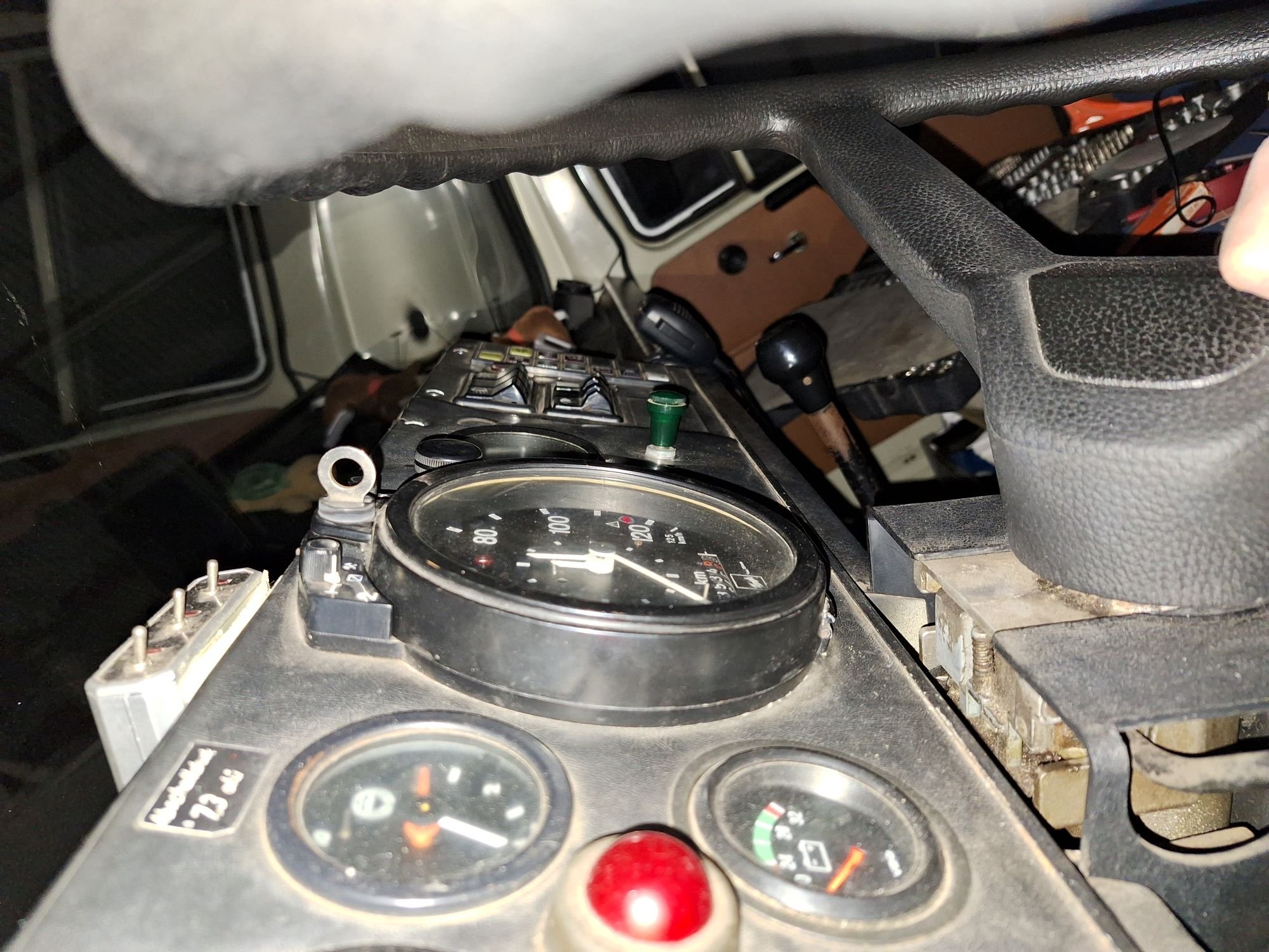

Re: Kienzle Tacho 1311-37- Ersatz Schreibstift ??

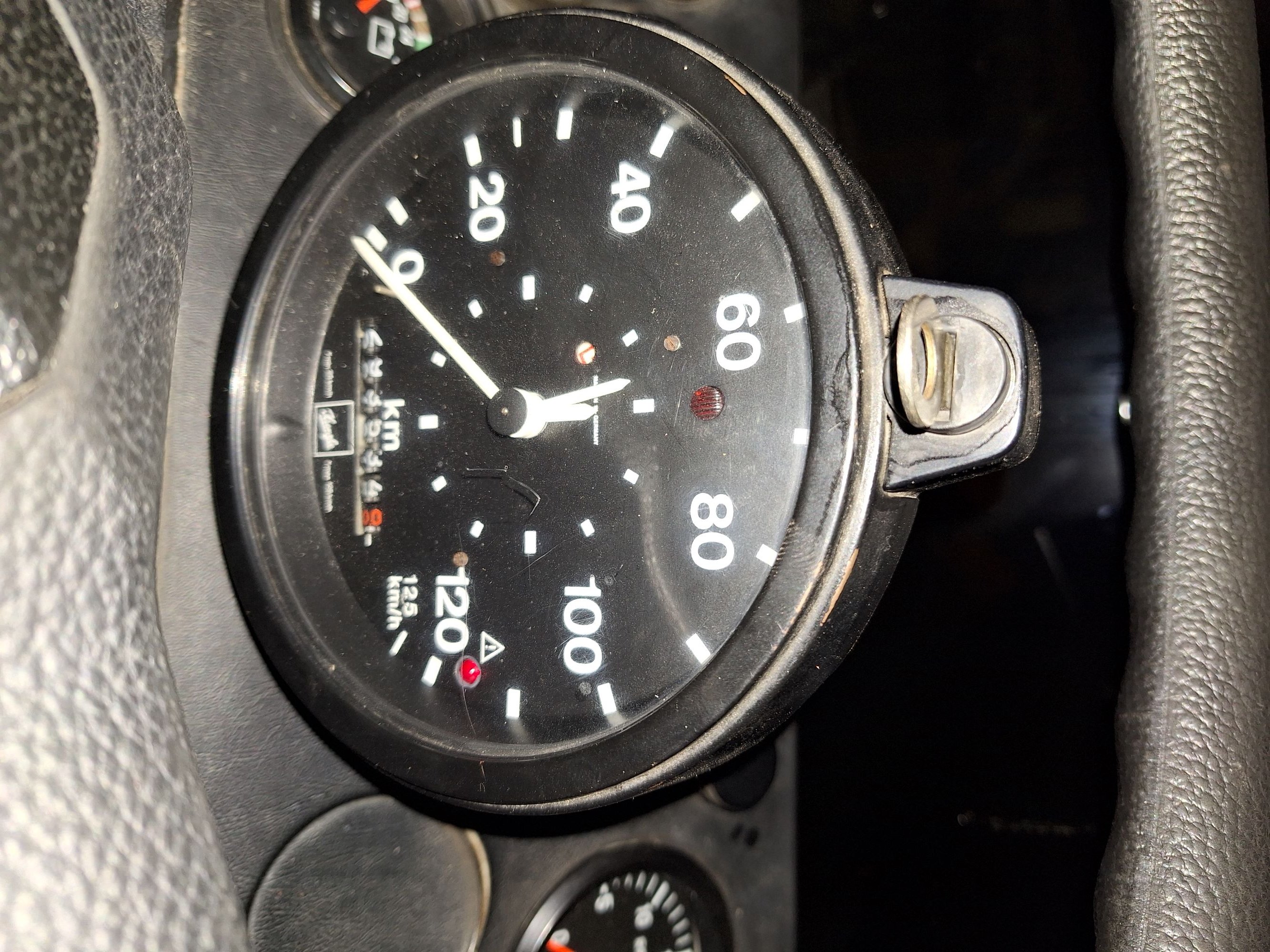

So, ich war jetzt eben nochmal dort. Bekomm den Knoten aber nicht aus dem Kopp:
Tacho (Zweifahrertacho) offen, Warnlampe leuchtet.
Fahrer 2 hat Scheibe eingelegt und steht auf Schlafen.
Hat jetzt Fahrer 1 keine Scheibe eingelegt, und ich klappe den Tacho zu bis vor zum Anschlag, so dass das Schloss sich ganz bequem schließen lässt:
Warnlampe aus
Lege ich eine Scheibe ein, geht die Warnlampe auch zunächst bei Schließen des Tacho aus, kurz vor Erreichen der Endstellung allerdings wieder an ! Und bleibt bei geschlossenem Tacho auch an, komme was wolle. Fahrer 2 bleibt dabei unverändert, wie auch im Folgenden.
Da müsste doch eigentlich sowohl der Stift 2 für Fahrer 2 als auch der Stift 1 für Fahrer 1 längst Kontakt mit der Scheibe haben und zurückgedrückt werden, oder ? Somit könnte es eigentlich nur an den Kontakten liegen, die dem Tacho signalisieren, ok, ganz geschlossenen, Lampe aus, oder ?
Ich finde meinen Denkfehler nicht??
In der Annahme es könnte vllt doch der Schreibstift für Fahrer 1 sein habe ich zusätzlich eine Scheibe nicht ordentlich eingeklippt, sondern direkt auf den Stift gelegt. Siehe da, Tacho soweit wie möglich zu, Lampe aus.
Aber andererseits lässt mich das nicht los, dass es nicht an den Stiften liegt. Denn selbst bei absichtlicher Einlage mehrerer Scheiben , wo also der Schreibstift mit Sicherheit Kontakt zur Papierscheibe hat und nach unten gedrückt wird, geht die Lampe nicht aus, sobald der Tacho geschlossen ist....
Das komische an der Sache ist, wenn es an dem Schreibstift liegen würde, würde doch die Lampe bei "regulärem " Aufbau nicht erst ausgehen und dann kurz vor Endkontakt wieder an , oder ?
Bilder kommen späteren Rechner aus, muss Dateien erst verkleinern.
Ratlose Grüße Christoph

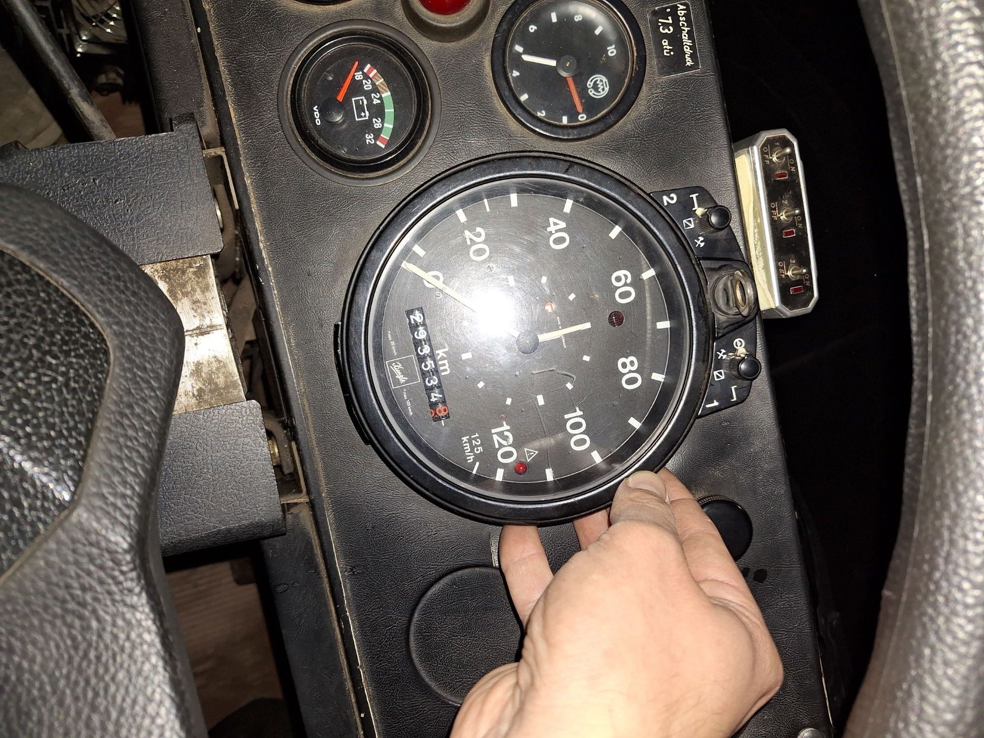

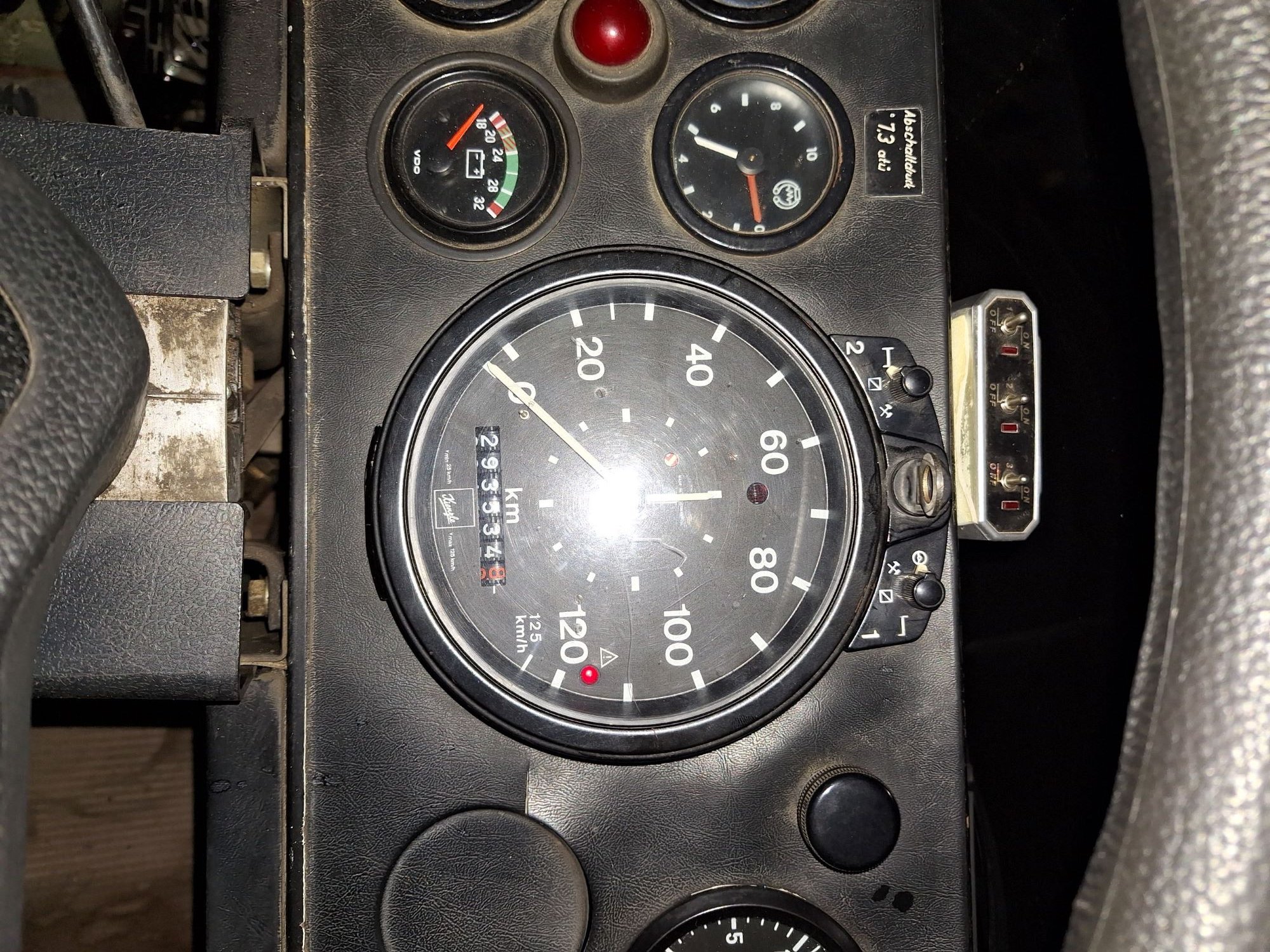

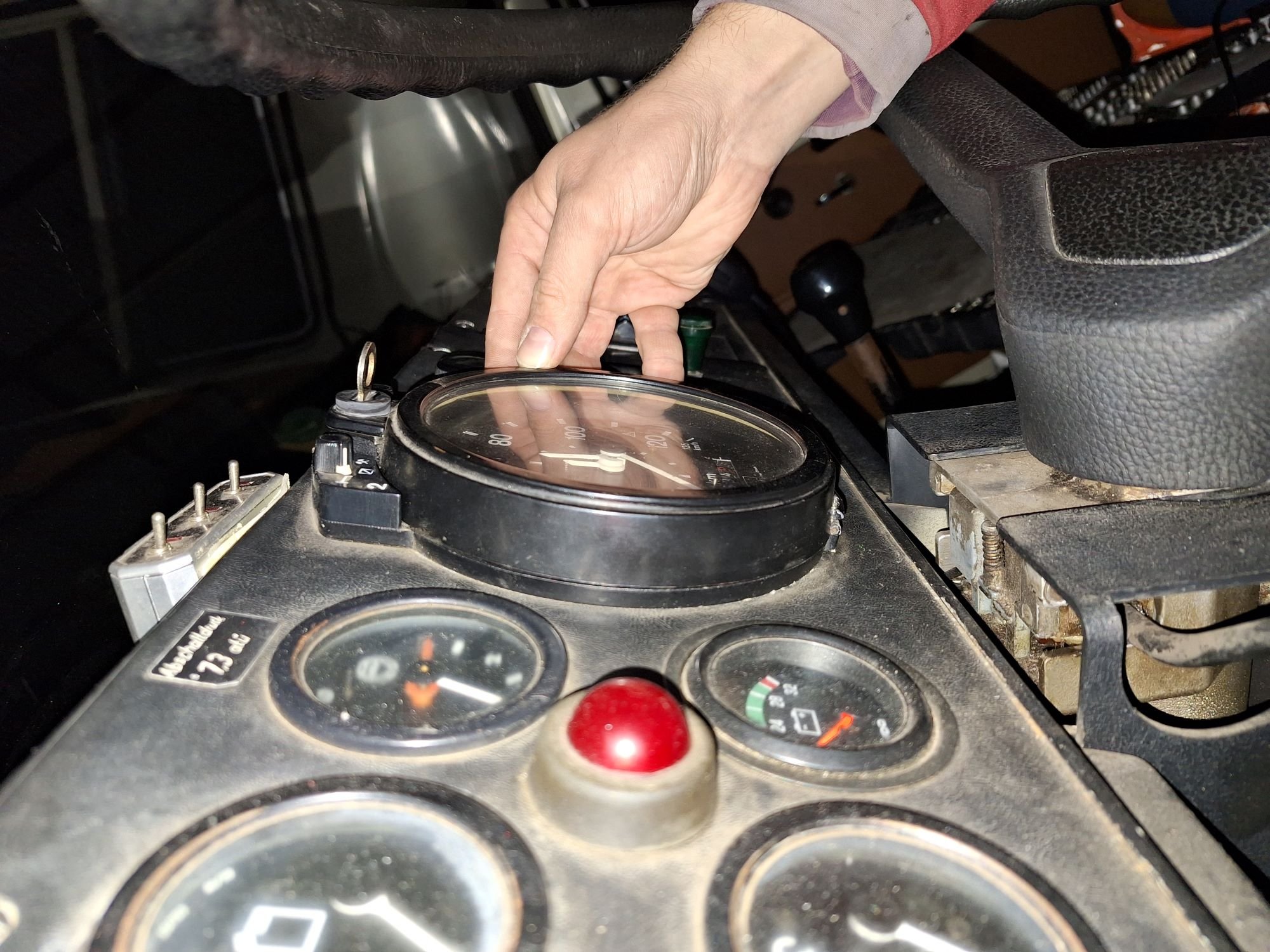

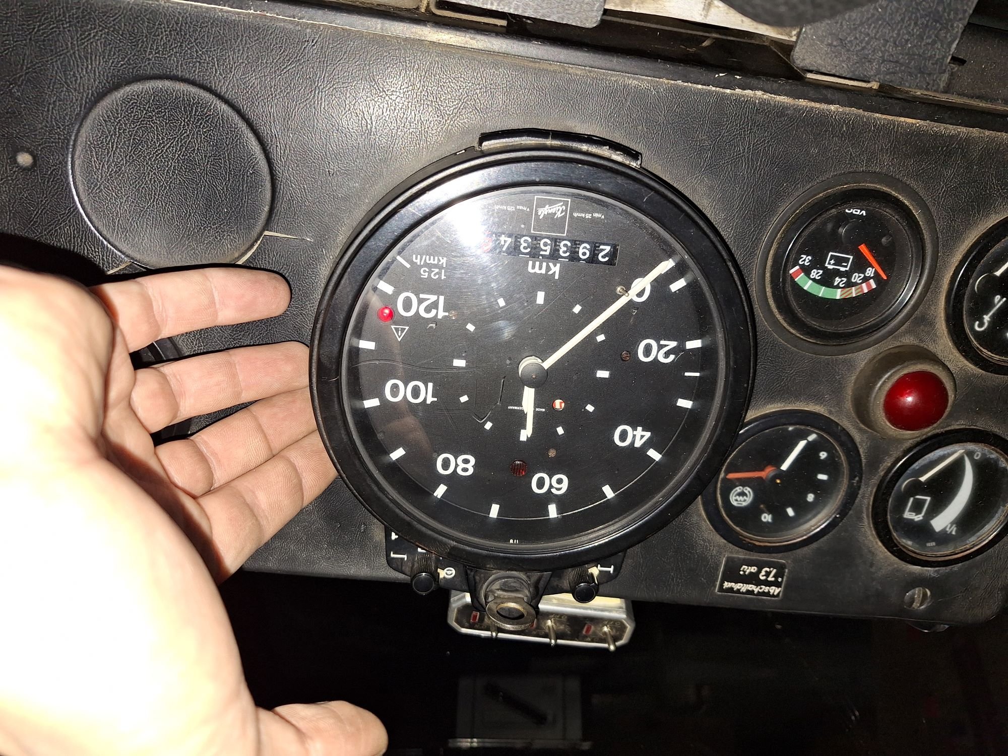

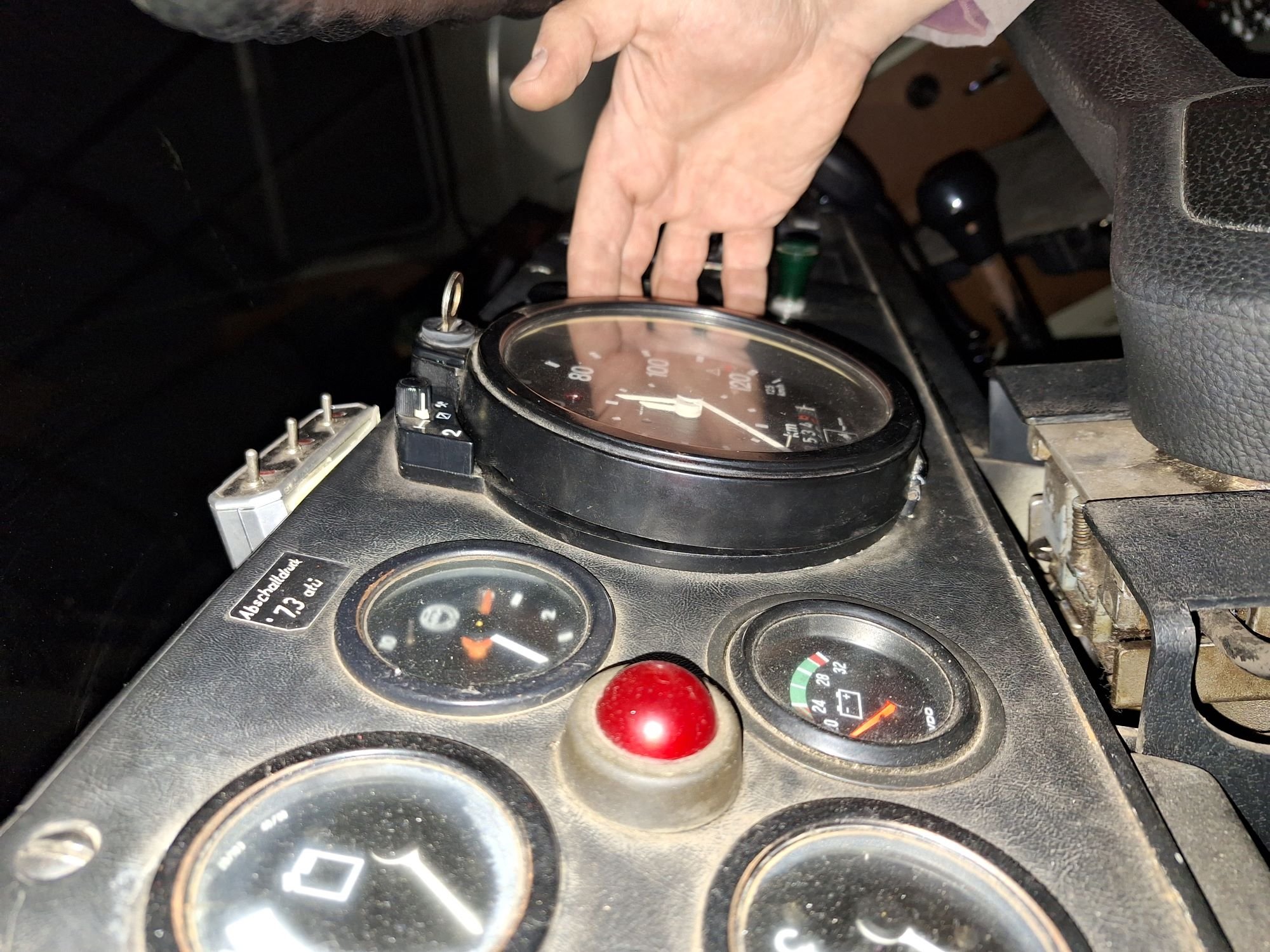

jetzt die Bilder. Sorry, der Verdreher war keine Absicht.
Schon komisch, oder ?
Grüße Christoph
