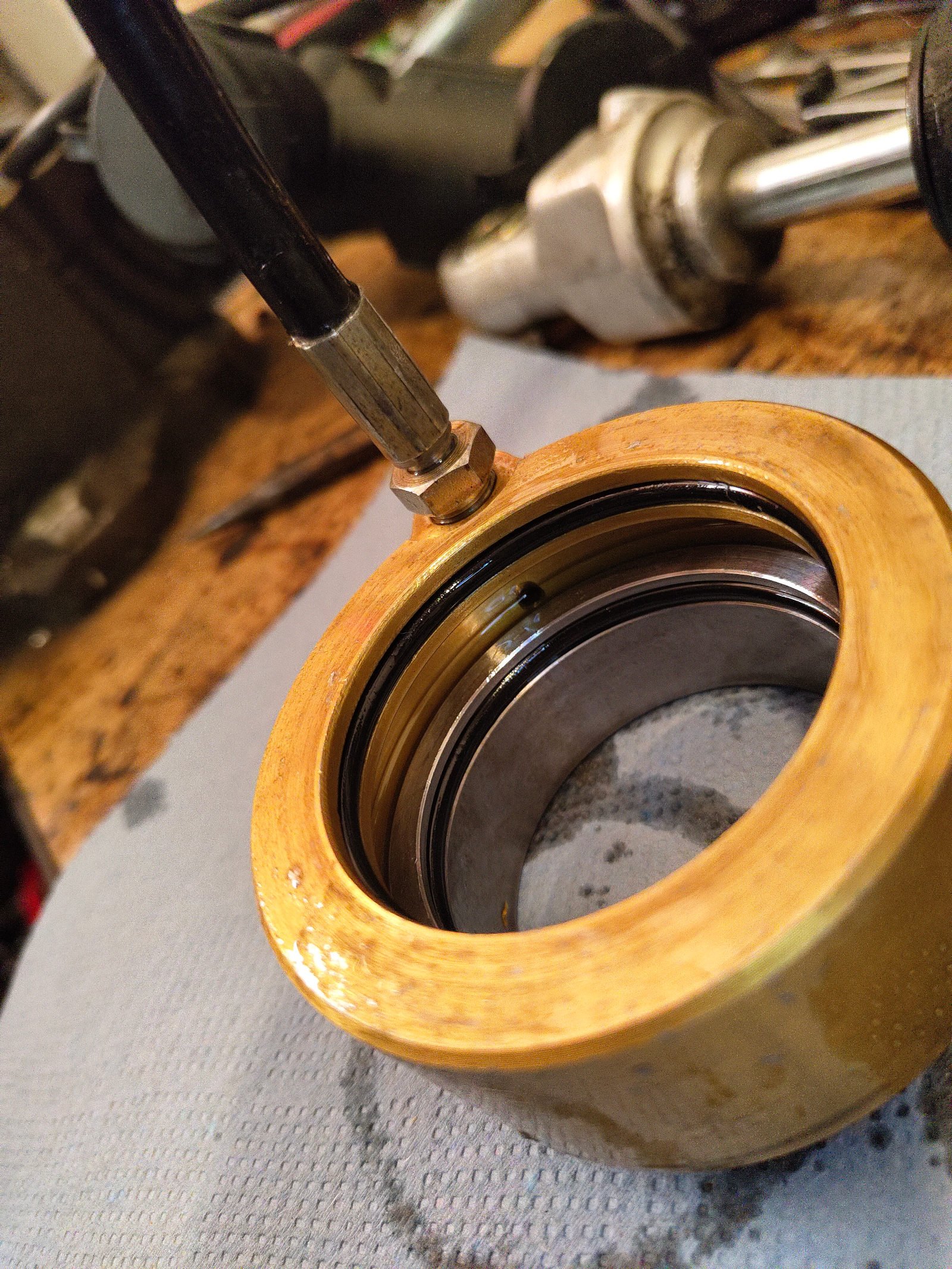

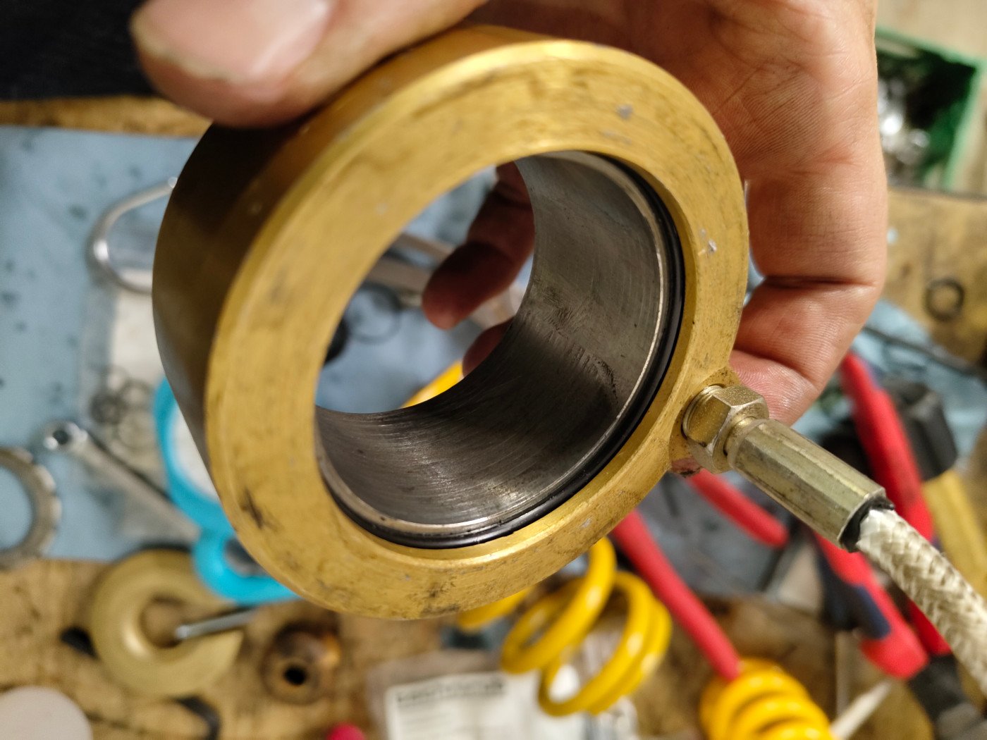

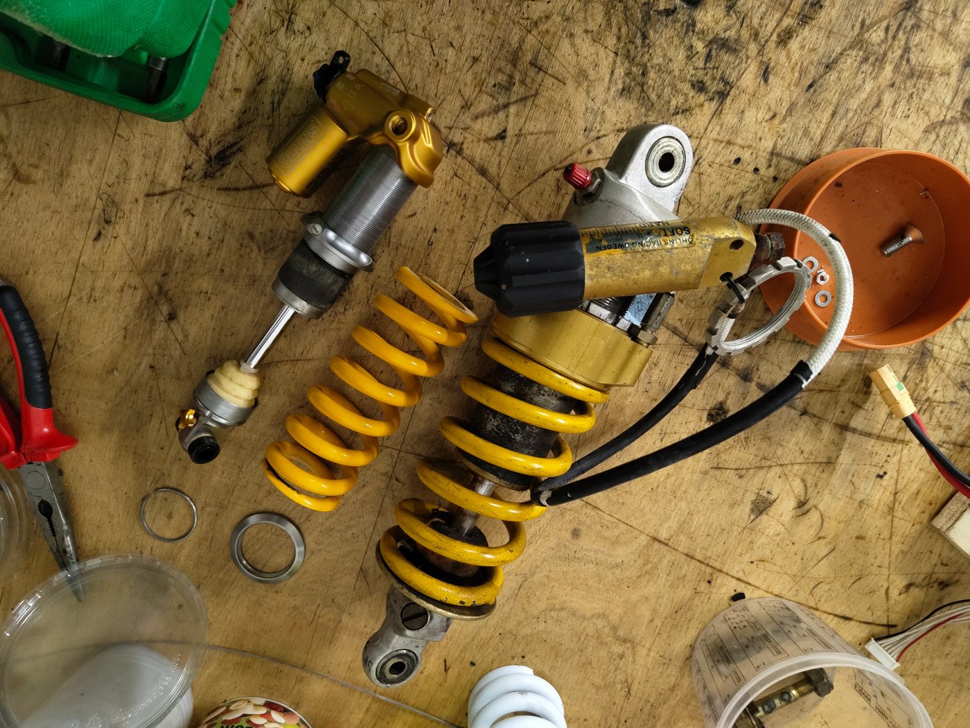

habe ein öhlins-federbein mit "hydraulischem federvorspannungsversteller" (aus einer ducati monster 900, das gehört da aber wohl nicht serienmäßig rein), steht kein typ drauf.
das teil ist ein hohler hydraulikzylinder, der mit einem externen, per handrad bewegtem kolben mit öl versorgt wird. spannt die federbein-feder geschätzt bis zu 15mm mehr oder weniger vor (der größere dämfper rechts):
die hülse ganz innen wird gegenüber dem gehäuse und gegenüber dem eigentlichen arbeitskolben jeweils mit o-ringen gedichtet, aber sonst nicht gehalten, manchmal rutscht sie bei bewegung des arbeitskolbens mit unten (richtung feder) raus und gibt dann nach wenigen millimetern weg bereits die obere dichtung frei und das öl sucht sich den leichtesten weg nach draussen:
es kommt auch mal vor dass die hülse drinbleibt, aber meist wandert sie mit dem arbeitszylinder mit. nach oben kann die hülse nicht weg weil da die nutmuttern sind, unten kann ich mir nichts vorstellen was die hülse aufhält sobald der arbeitszylinder die feder wegdrückt.
ein halter für die hülse müsste entweder aussen um den hohlen arbeitszylinder herumgreifend von unten die hülse halten oder am stossdämpferzylinder aussen angebracht werden (was doof ist weil der hydraulikzylinder beim verstellen per nutmuttter auf dem stossdämpferzylinder wandert .. und am stossdämpferzylinder ist nichts geeignetes, das gewinde ist da schon längst vorbei).
zwischen der rausrutschenden hülse und dem stossdämpferzylinder ist quasi kein platz (z.b. für halbschalen aus blech mit kragen oben und unten oder sowas), die hülse hat zwar eine fase zur komprimierung der dichtung, aber keinerlei sonstigen einstiche o.ä. .
am gehäuse ist auch nichts für einen sicherungsring (dafür wäre kein platz, hülse und zylinder sind genau gleichlang). das ganze sieht von innen so aus:

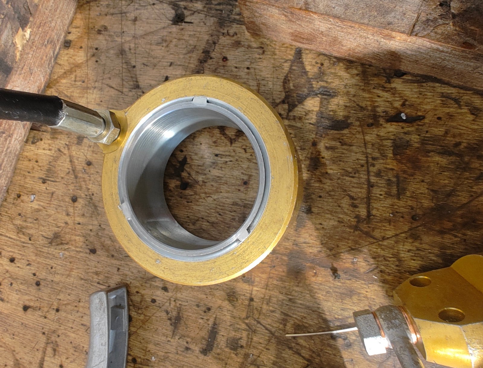

links zylinder mit sichtbarem zuleitungsloch, mitte hohler arbeitszylinder, rechts die flüchtige hülse
zylinder alleine
zylinder und arbeitskolben .. hier fehlt nur noch die zylindrische hülse
könnte es vorgesehen sein dass die hülse mit dem o-ring oben am gehäuse verklebt war oder ähnlich abenteuerliches? bewegen müsste sich die hülse im betrieb gegenüber dem gehäuse nicht, die kräfte dürften sich auf den reibungsunterschied zwischen beiden o-ringen beschränken .. allein mir fehlt der glaube .
ich könnte auf die hülse einen blechkragen punkten (wenns geht ohne die dichtfläche wenige millimeter weiter unten zu zerstören), .. also doch eher gleich eine neue hülse mit kragen drehen, oder oben löcher genau in die trennstelle gehäuse/hülse fräsen (alu/stahl .. mit extrem geringem vorschub gehts vielleicht sogar ohne abwandern) und gewinde schneiden und dann madenschrauben rein, oder am dichttring oder vollständig mit dem gehäuse verkleben oder ähnliche stunts .. aber ein spontan etwas nachlassendes heck plus öl auf dem hinterrad ist auch nicht so toll .
irgendwie denkbar wäre eine weitere hülse federseitig und darunter eine schlauchschelle um den stossdämpferzylinder (die man dann beim verstellen der nutmutter nachjustieren muss), für eine schlauchschelle reicht der platz innerhalb der feder aber auch eher nicht, und auf bildern von ähnlichen dämpfern ist da unten auch nichts zu sehen.
hat jemand eine idee wie das mal funktionieren sollte?

Meinst du die innerste Hülse mit Bund/"Kragen" neu zu bauen, oder ein zusätzliches Teil?
Edit: Habe soeben erfahren dass das Teil vor ~ 10 Jahren bei den Profis am Nürburgring war. Seitdem nicht gefahren, nur kaputtgestanden.
Re: öhlins federbein hydraulische vorspannung: innere hülse rutscht beim verstellen richtung feder raus
Ja, das innere Rohr neu, mit Bund/Kragen. Das hält sich dann unter der großen Mutter fest und verrutscht nicht mehr, so wie Du es vermutlich schon angedacht hattest, mit dem Kragen anschweißen.
Dann sollte es nicht mehr verrutschen und auch dicht bleiben.

mit " das innere Rohr neu mit Bund", dachte ich eher an ein Drehteil, aus gleichem Material wie das jetzt vorhandene, na is des a saubere Sach.

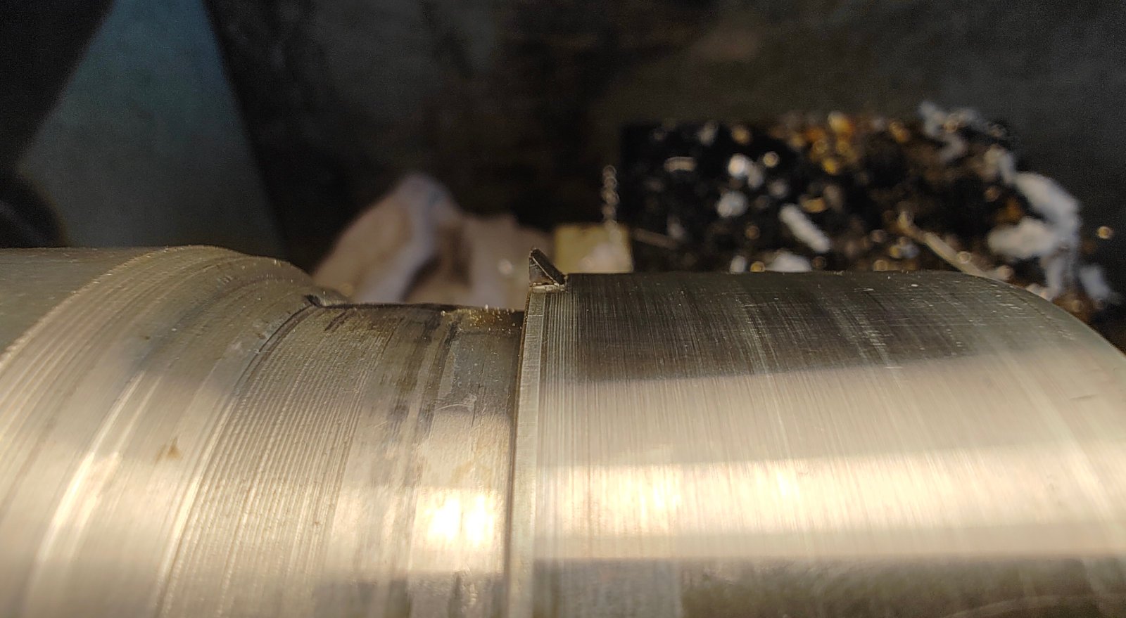

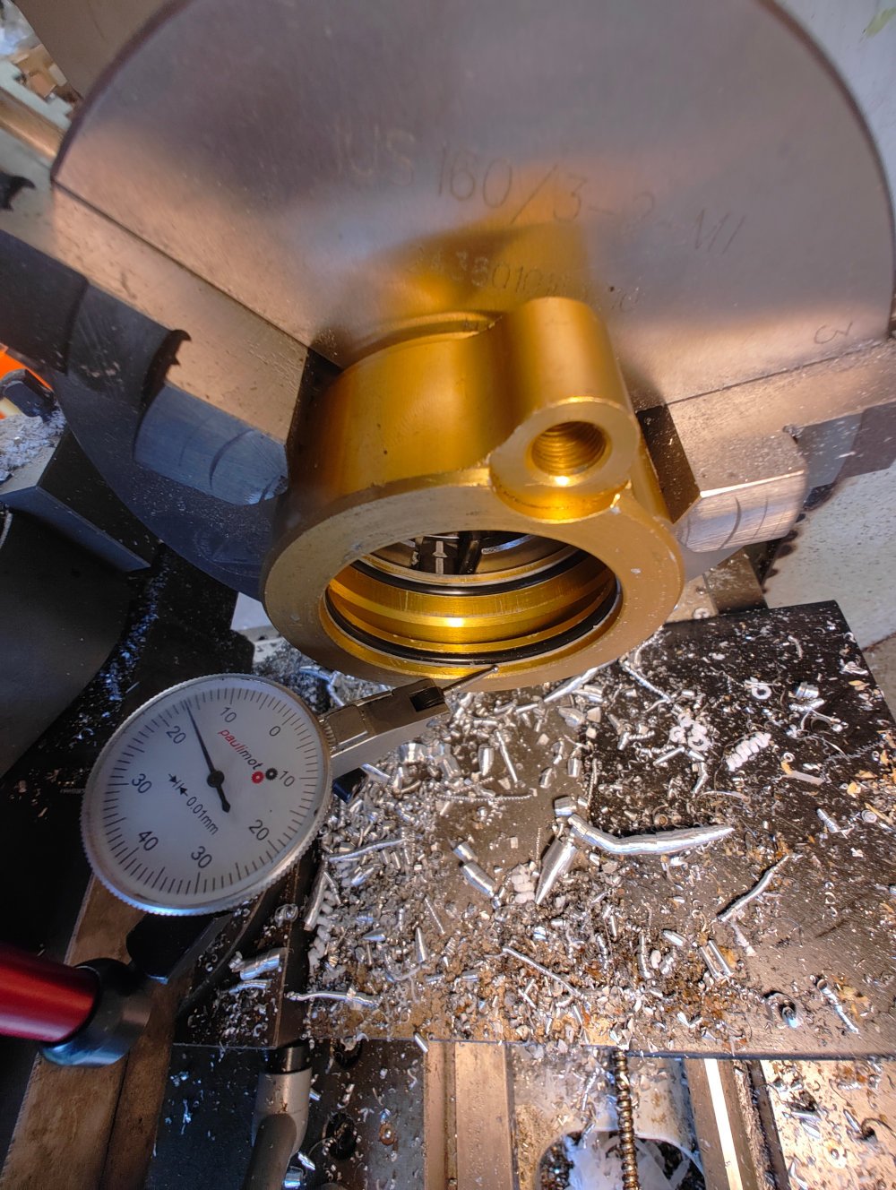

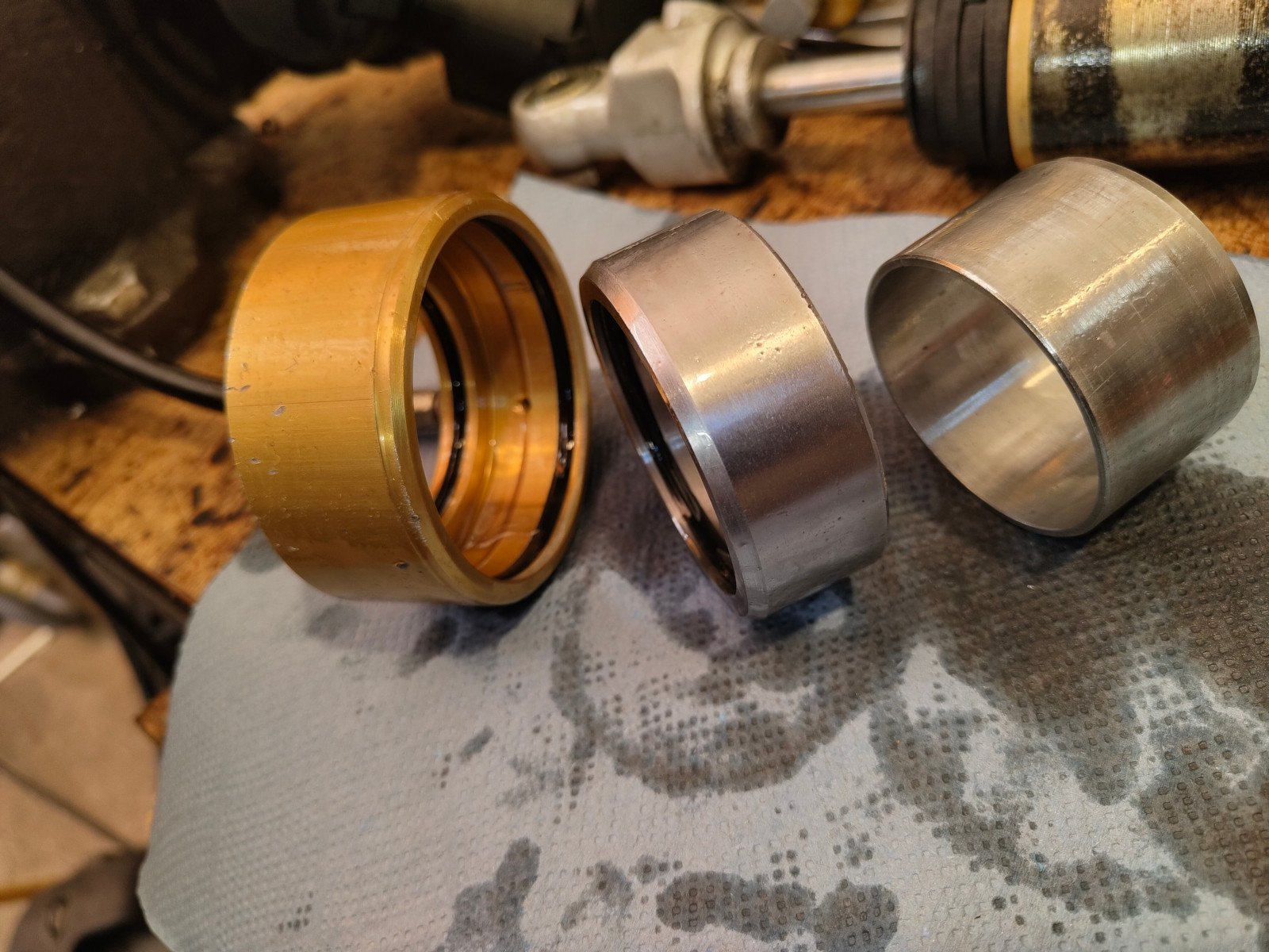

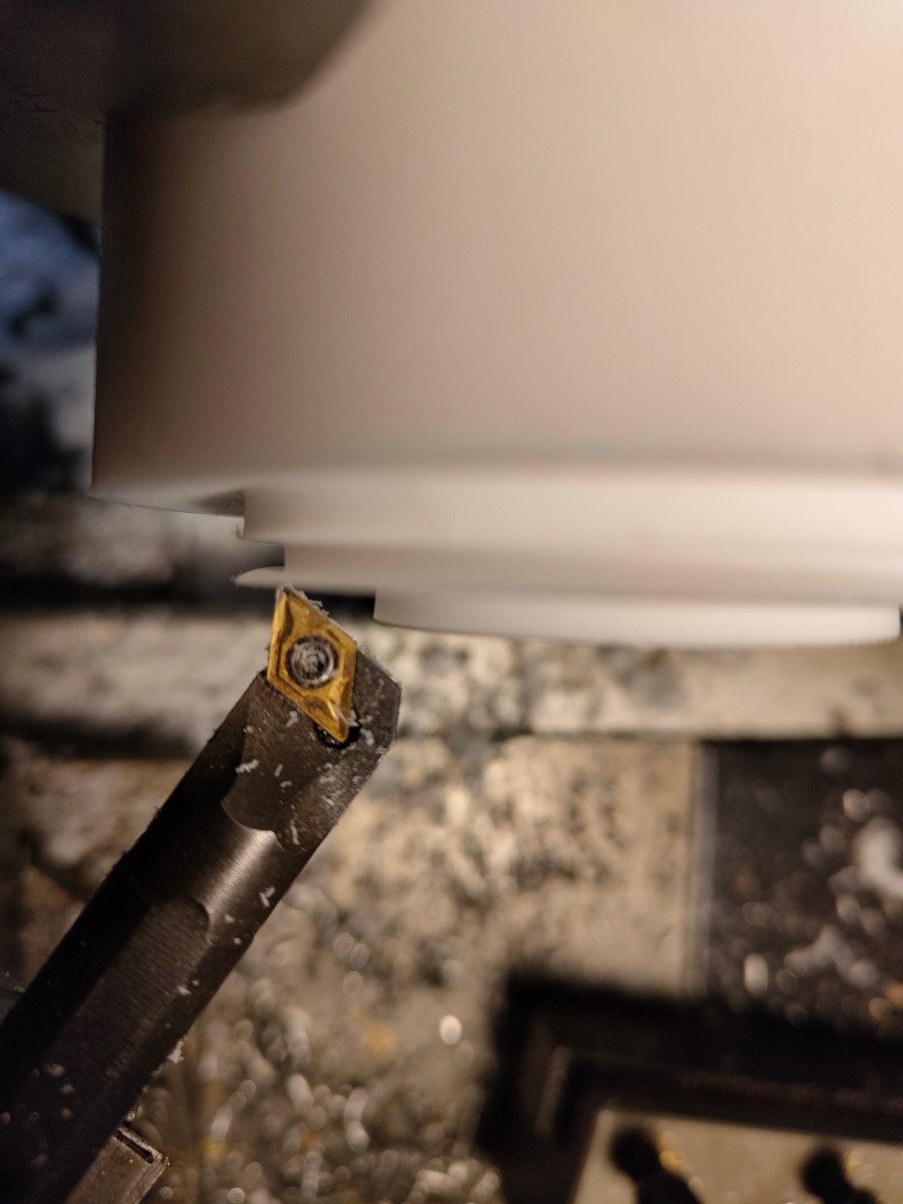

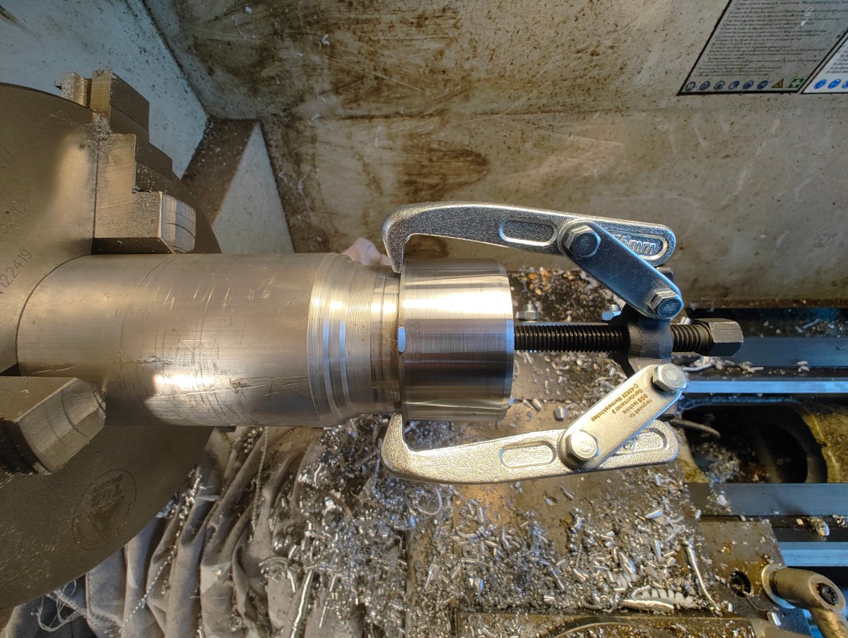

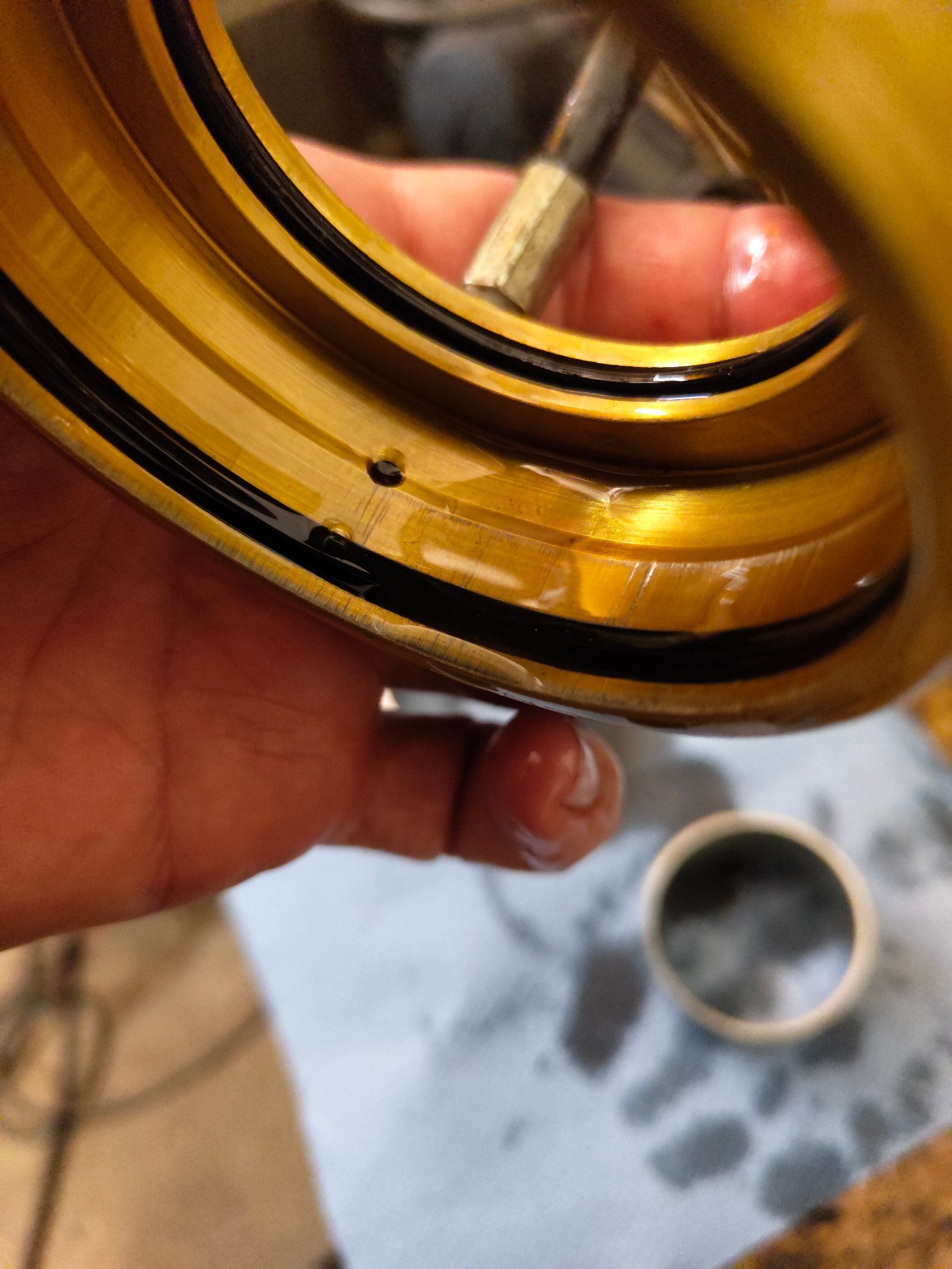

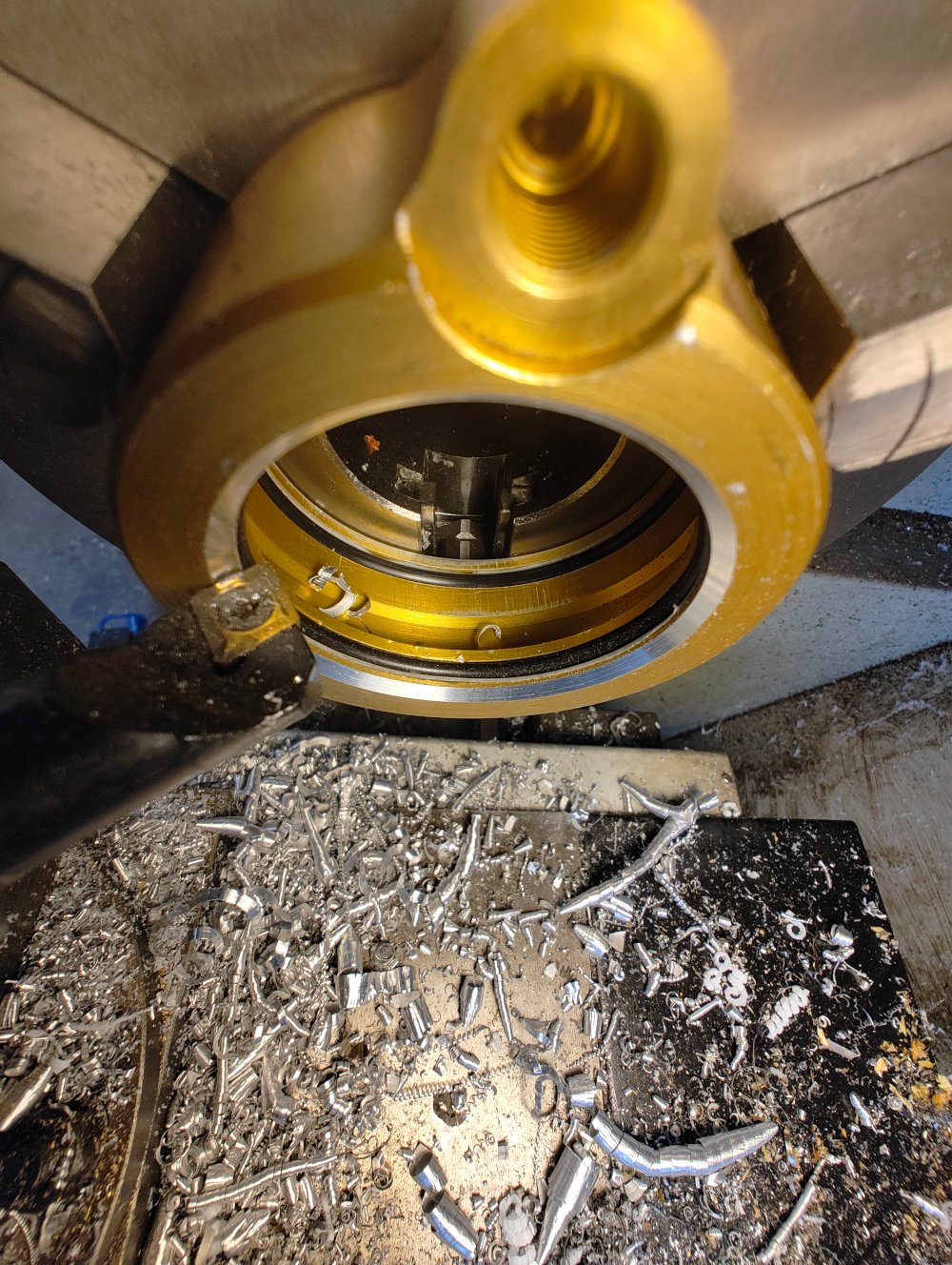

wollte ja eine neue Hülse mit Bund drehen, Material kam nicht an, also an die vorhandene Hülse oben drei Schweisspunkte gesetzt und auf der Drehbank in Form gebracht.
Dafür die Hülse auf einen Aluzapfen aufgepresst (alles ohne umspannen damit man nicht neu zentrieren muss) und während dem Schweissen alles was Dichtfläche bleiben soll mit Kupfer abgedeckt, gab so tatsächlich keinen für mich messbaren Verzug. Könnte beim Durchschweissen auch mit dem Wärmeableiter natürlich deutlich anders sein.
Zylinder anfasen
Die obere Stirnseite der Hülse liegt 0.1mm tiefer als die Stirnseite des Zylinders, damit die Nutmuttern sich aufs Zylindergehäuse und nicht auf die Hülse und damit auf den Schweisspunkte stützen. Funktioniert und ist dicht.
Die Öhlins-Buden konnten das Teil nicht zuordnen, das lief wohl mal im Rennsport und flog den Einschlägen außen am Zylinder nach mindestens einmal ins Kiesbett.
Vielleicht ein Eigenbau / fraglich rekombinierte Teile oder ein Prototyp, darum gibt es hier vermutlich keine "offizielle Lösung".
Da vergleichbare Zylinder Stützringe haben und die O-Ring-Nuten recht breit sind, aus PTFE/Teflon für alle Dichtstellen Stützringe gedreht (Größen gabs nicht fertig zu kaufen, nur von Maßfertigern).
Gelernt: Mit Druckluft kühlen hilft etwas gegen Verformung der Ringe, Alkohol o.Ä. nicht probiert. Erst von Außen Nut einstechen, danach von der Stirnseite den Ring vom Vollmaterial trennen, andersrum gabs einen Kragen am Ring weil das Material eher weggedrückt und umgeformt statt geschnitten wird ("normale" Wendeschneidplatten für Stahl, hatte keine schärferen für Alu o.Ä. . Zum Anschleifen von eigenen Stählen war ich zu .. faul). PTFE schrumpft extrem beim Abkühlen. Der Ring im Bild ist ca. 0.3mm dick.
Danke und Grüße, Dave

ja, auch eine gute Lösung.
Lösungen, die mit den eigenen Mitteln/Möglichkeiten entstehen, sind immer gut.
Viel Spass beim Fahren.
