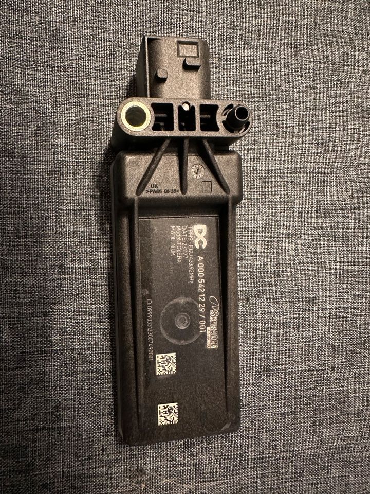

Kann jemand im Xentry mal schauen wie die Angeschlossen wird. Es sind nur 4 PIN.

Hallo ich habe hier eine MB "Reifendruckantetnne" liegen.

- Beiträge: 17773
Re: MB A0005421229 TG6EXR
Im Xentry wirst Du dazu nicht viel finden ...

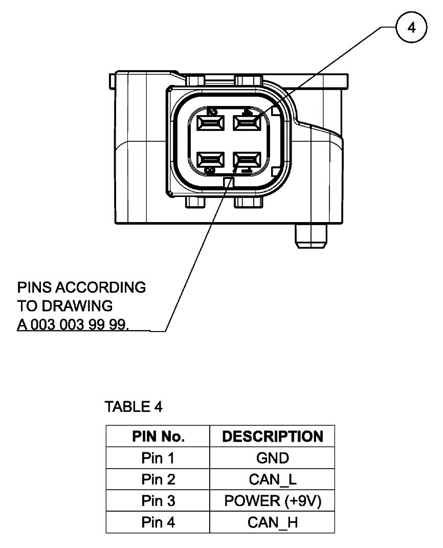

Pirx, was soll ich sagen
Ein Glück das ich keine 24V angelegt habe
