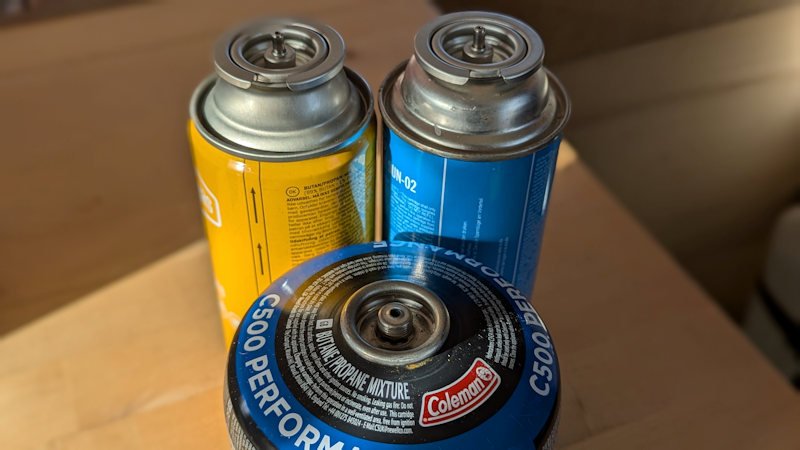

Kleine Butan Propan Camping Gas Flaschen umfüllen ? Wie ?
Umfüllen oder auffüllen von Gas Flaschen wird ja durchaus mit einem Verbindungsschlauch praktiziert. So gehen auch Handwerker vor, um sich ne kleine Brenner Gasflasche an einer grossen Gasflasche aufzufüllen.
Geht das auch mit den Flaschen, die im Camping Bereich unterwegs sind ?
Hintergrund ist, dass hier auf den Campingplätzen massenhaft fast entleerte Gas Flaschen herum stehen. Es wäre nicht uninteressant, Reste mit einem Adapter (welchem ?) in eine Flasche zu entleeren, daher umzufüllen.

Re: Kleine Butan Propan Camping Gas Flaschen umfüllen ? Wie ?
ja geht ,es gibt bei Amazone einen Umfülladapter für kleines Geld .
Ahhh Umfülladapter / Nachfülladapter war das richtige Suchwort, danke erst Mal. Da kommt ja einiges.
Hab jetzt einen Adapter gekauft der aus drei zusammen geschraubten besteht. Das wär dann für die langen Flaschen, die mit Schraubgewinde und einem Mix aus beiden gut. Hat auch nur 14€ gekostet.
Bei den Gasbrennerflaschen ( ein Kg. ) funktioniert es auch nur so lange, die Füllflasche voller ist , also auch mehr Druck hat als die fast leere. Da ja auf deinen fast leeren Flaschen wohl kaum noch druck drauf sein wird, wird dabei wohl auch nicht viel bei heraus kommen.DocZero hat geschrieben: ↑2024-08-06 21:31:51Umfüllen oder auffüllen von Gas Flaschen wird ja durchaus mit einem Verbindungsschlauch praktiziert. So gehen auch Handwerker vor, um sich ne kleine Brenner Gasflasche an einer grossen Gasflasche aufzufüllen.
Bei LPG ist der Druck unabhängig vom Füllstand der Flasche ziemlich gleich.MAN Fahrer hat geschrieben: ↑2024-08-07 6:10:11Bei den Gasbrennerflaschen ( ein Kg. ) funktioniert es auch nur so lange, die Füllflasche voller ist , also auch mehr Druck hat als die fast leere. Da ja auf deinen fast leeren Flaschen wohl kaum noch druck drauf sein wird, wird dabei wohl auch nicht viel bei heraus kommen.DocZero hat geschrieben: ↑2024-08-06 21:31:51Umfüllen oder auffüllen von Gas Flaschen wird ja durchaus mit einem Verbindungsschlauch praktiziert. So gehen auch Handwerker vor, um sich ne kleine Brenner Gasflasche an einer grossen Gasflasche aufzufüllen.

Doch, der Gasdruck ist ja eh fast immer gleich (außer natürlich die Flasche ist leer)
Man "gießt" mit solchen Adaptern die flüssige Phase in die andere...
Nur mit der Gasphase wirst du nicht glücklich.
@Doc
Pass nur Grad bei den kleinen Buddeln auf nicht zu überfüllen.
Stelle ich mir bei dem dünnen Blech irgendwie ziemlich doof vor.
Dachte ich spontan auch. Dann ist mir eingefallen, dass ich beim Pölen mit Literflaschen die "leeren" Flaschen auch noch ein wenig austropfen ließ. Da kam schon noch was zusammen und wenn die Zeit kein Problem ist...CharlieOnTour hat geschrieben: ↑2024-08-07 8:48:02Bei so kleinen Dosen würde ich nichts machen, da lohnt sich der Aufwand nicht.
Ich habe so eine 2kg "Handwerkerflasche" im Camper, die betanke ich aus einer 8kg Gasflasche nach bedarf.
Die Handwerkerflasche hat einen extra Abgang um die Gasphase entweichen zu lassen. Man lässt solange den Hahn offen, bis flüssiges Gas aus dem 2. Abgang herausspritzt. Dann ist der Tankvorgang abgeschlossen, die Flasche gefüllt.
Wenn man wirklich flüssiges Gas sammeln will, dann braucht man wohl so eine Flasche. Mit diesem 2. Abgang wird auch eine Überfüllung verhindert ---> es gibt immer genug Gas-Phase um unzulässig hohe Drücke zu verhindern.
Zum Kaffeekochen habe ich einen kleinen Kocher und eine 100g Schraubkartusche. Wenn die leer ist, fülle ich aus einem 400g Einweggebinde die Kartusche wieder auf. Geht bestens, wenn die leere Kartusche etwas im Gefrierfach war. Dann ist der Druck darin kleiner und das flüssige Gas will da auch rein. Die "Spenderdose" halte ich dabei mit dem Ventil nach unten.
Der Adapter besteht aus zwei Aufschraubventilen und einem Stück Festoschlauch.
Bisher habe ich immer mit Briefwaage die korrekten 100g gefüllt. Leider muss ich dafür den Befüllvorgang mehrmals unterbrechen, da die Kräfte durch den Schlauch den Anzeigewert der Kartusche auf der Waage zu sehr beeinflussen.
Anders als die LPG Tanks haben die Dosen kein Füllstopventil. Wenn man sie randvoll macht und erwärmt, kommt das Gas heraus. Sollte das mal jemand machen, bitte ein Foto davon! Mich interessiert, wo die Dosen aufplatzen.
So Forum geht wieder, dann kann ich ja Mal ein Update vom Gas umfüllen schreiben.
Hab mir den Adapter nach Island schicken lassen, gefährliche Experimente verlegt man ja am besten ins Ausland ...
Das Umfüllen funktioniert damit einwandfrei. Es reicht, die obere Gas Kartusche, die spenden soll etwas mit der Hand warm zu machen. Durch den leichten Überdruck tropft das Gas nach unten in die Flasche die gefüllt wird. Irgendwann zischt es leise und dann weiss man, dass der Druckausgleich erfolgt und die obere Kartusche leer ist.
Hab auf die Weise dutzende Gaskartuschen, die fast leer waren in jeweils eine Kartusche umgefüllt. Das ist auch ganz guter, angewendeter Umweltschutz, weil so ein wenig Müll vermieden wird. Normal gehen die Campingplatzbetreiber dabei und pieken in die liegen gebliebenen Kartuschen mit einem Rest drin einfach ein Loch rein und das Gas entweicht in die Luft.
Es gibt Adapter von diesem 7/16 Gewinde auf die schlanken Gasflaschen aus dem Standkochern. Oder man verbindet zwei Flaschen mit 7/16 Gewinde auf 7/16 Gewinde. Dann ist noch "easy clic" üblich, dafür gibt es ebenfalls einen Adapter auf das 7/16 Gewinde.
Ne 500ml Gaskartusche kostet hier 15€ es spart tatsächlich Geld wenn man auf dem Campingplatz dabei geht und sich drei, vier leere schnappt und die mit den ganzen Resten auffüllt.
Ich kann erfreulicherweise vermelden, dass man auch Reste in eine bereits halb oder fast volle Gaskartusche umfüllen kann. Entscheidend ist erst Mal einen Druckausgleich herzustellen. Die beiden Flaschen werden verbunden und das Ventil vom Umfülladapter geöffnet. Das zischt und blubbert nun etwas.MAN Fahrer hat geschrieben: ↑2024-08-07 6:10:11Bei den Gasbrennerflaschen ( ein Kg. ) funktioniert es auch nur so lange, die Füllflasche voller ist , also auch mehr Druck hat als die fast leere. Da ja auf deinen fast leeren Flaschen wohl kaum noch druck drauf sein wird, wird dabei wohl auch nicht viel bei heraus kommen.
Nach dem der Druckausgleich hergestellt ist können sich dann z.B. unten in der Gaskartusche 75% flüssiges Gas befinden und in der oberen Spender Kartusche 10%. Durch leichtes Erwärmen nur mit der Hand der oberen Kartusche erwärmt sich das gasförmige Butangas und drück das flüssige Butangas nach unten.
Experimentell bewiesen. Es spart ein wenig Geld aber der eigentliche Nutzen ist dass man komplett unabhängig von Läden, Ladenöffnungszeiten ist falls einem als Backpacker das Gas aus geht. So einen Adapter kann man immer einpacken, Gas für 4 Wochen ja nicht gerade. Da ist man auf Läden angewiesen. Das ist hier in Island unterschiedlich gut.
Noch ne Erkenntnis war, dass die neuen Gaskartuschen aus Sicherheitsgründen nur zu 85% oder so gefüllt sind. Die kann man aber - was natürlich aus naheliegenden Gründen nicht gerade klug ist - mit der Umfüllerei komplett voll machen. Vielleicht nicht uninteressant für Backpacker, die im kalten Island unterwegs sind und nicht in Saudi Arabien. Und das Gas sofort auf einer Wanderung verbrauchen daher die Kartusche sofort durch Verbrauch auf 95% senken.
