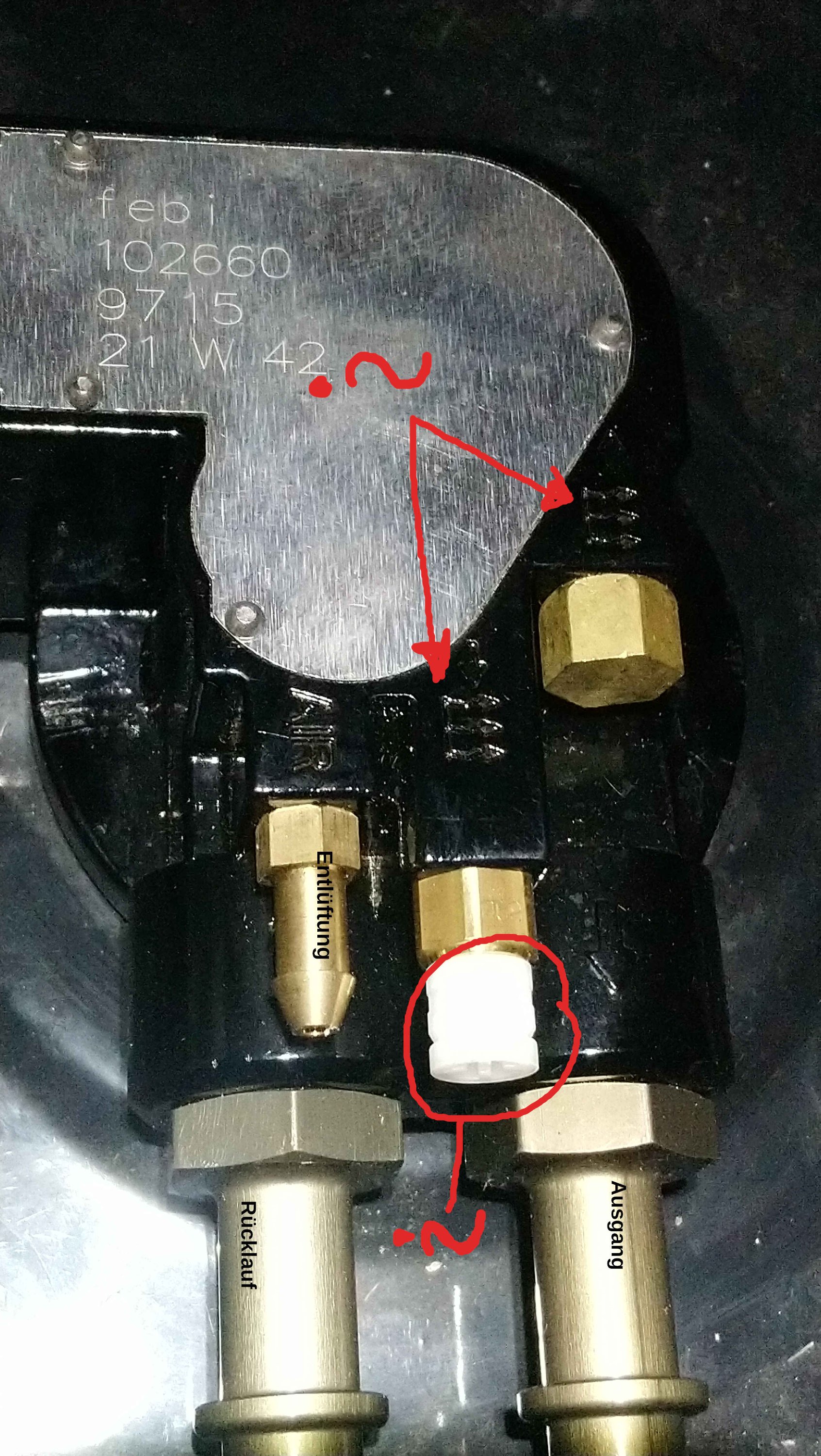

Kann mir jemand sagen, wofür die zwei Anschlüsse mit den jeweils drei gewellten Pfeilen sind?

sind die anschlüsse für die standheizung

Ja genau, vor und Rücklauf sind vorhanden auch für Standheizung

Hat das Teil dort oben drauf nicht die Symbole die anzeigen was jedes ist??
Ich habe hier noch einen von Scania, da ist Vorlauf, Rücklauf und Tankbelüftung drauf zu sehen. Wer weis wofür das gut ist.

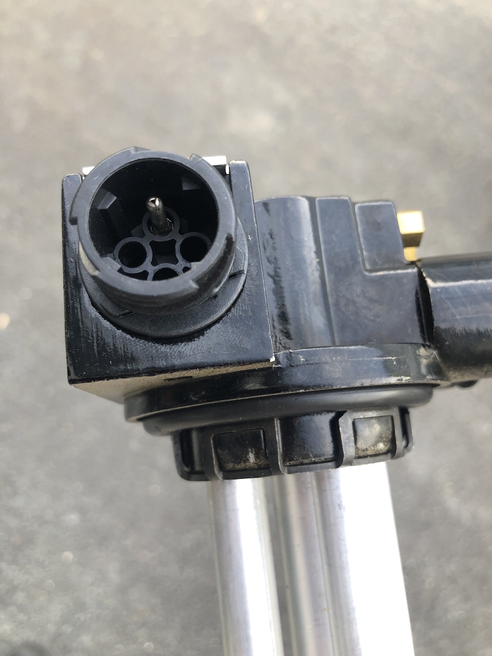

Was mich bei dem Tankgeber oben wundert, dass da nur ein Pin am elektrischen Connector belegt zu sein scheint.Verkauf nur an Gewerbetreibende

Die Anschlüsse an meinem WEMA - Geber für MAN- (TXT385 8127203.6016) sind bei mir so ausgeführt:
2x M18x1,5 für Diesel
1x M8x1,0 für Standheizung
1x M6x1,0 für Standheizung Rücklauf
Stutzen 8mm für Entlüftung

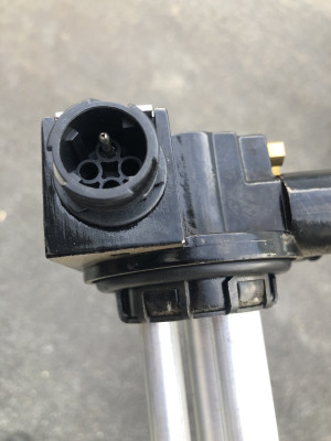

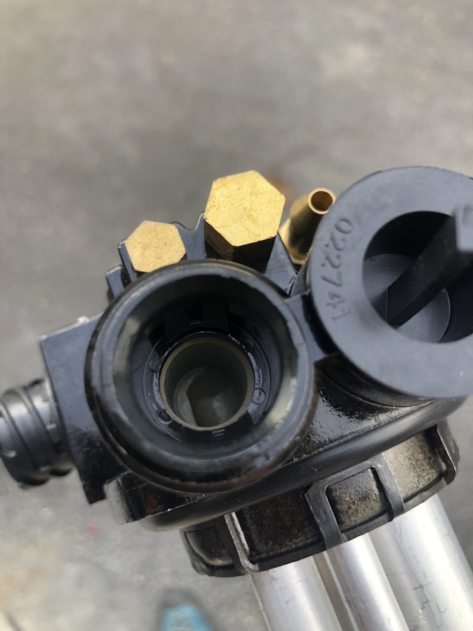

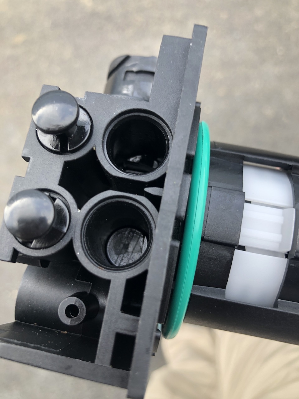

Habe heute meine Tankgeber bekommen. Bei den Renault kompatiblen hat es nur einen Kontaktpin in der Anschlussbuchse. Wie soll denn damit der Widerstand gemessen werden?
Bei beiden Typen hat es nur Plastikbuchsen ohne Gewinde für Vor- und Rücklauf. Wie bekommt man da die Anschlüsse/Stutzen fixiert? Sollen die eingeklebt werden oder wie ist das gedacht?LG Alex

in einer WEMA- Liste von 2008 steht für Renault:
Anoflex big-Small Renault Type NTU 503 1/2'' für den Rücklauf und für den Vorlauf NTU 503 5/8'' und zwei Bilder für so einen Schnellverschluß mit Schlauchstutzen 9,3 und 13,6mm Durchmesser.
WEMA Artikel Nr. 006700 und 006701
Mir scheint das ein Renaultspezifischer Steckverbinder zu sein.
Beim Widerstandsgeber würde ich den Pin gegen eine Massestelle vom Geber messen. Da sollte sich beim Bewegen des Schwimmers was tun.

Dann noch mal eine extra Masseverbindung, wenn man eh schon einen nicht ausgelasteten Steckverbinder hat? Die Alu-Tanks liegen ja auf den Schongummis in den Konsolen. Darüber besteht keine Masseverbindung.

Aber auch hier die Frage, wie ich in dem Plastik Anschlusstutzen dichtend einsetzen kann. Braucht es ebenso ein herstellerspezifisches Übergangsteil?

Mir ist schon klar das ein Pol nicht für eine Widerstandsmessung reicht - vieleicht ist beim Renault - Geber der metalische Schnellverschluss der 2. Pol ? Ist jetzt aber nicht mehr von Belang.

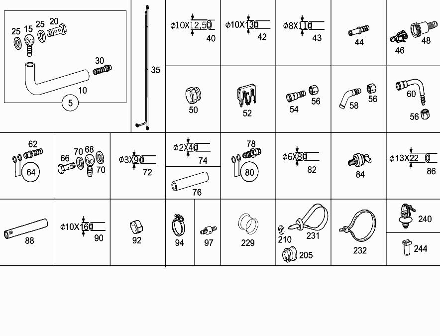

Der Mercedes Geber soll Originalteil A0135420218 ersetzen. Den konnte ich bei mb-teilekatalog bereits finden. Es muss also an der Schnittstelle zur Tankverschlauchung schon was serienmäßiges von MB geben, was da dran passt. Website ist gerade wieder down. Hoffe ich kann das heute Abend im EPC besser herausfinden. Aber eigentlich sollte das der Standardtankanschluss ab Actros 1 sein..
Die Stopfen in den Heizungsanschlüssen halten einfach mittels O-Ringen.

Nein, momentan im Auslieferzustand. Sind ziemlich schwer rauszuziehen.Pirx hat geschrieben: ↑2024-10-02 13:30:44Auch auf tagelangen Rüttelpisten?karussellbremser hat geschrieben: ↑2024-10-02 7:43:37Die Stopfen in den Heizungsanschlüssen halten einfach mittels O-Ringen.![]()
Aber bei den ESP Vor-/Rücklaufbuchsen sehe ich nicht, wie da etwas drin halten soll. Wie hat MB sich das gedacht?

Ok, ich denke ich habe es jetzt aufgelöst.
Es braucht die Anschlussstutzen A0019905978 plus jeweils zwei O-Ringe (Nummer 30 oder 62)
Und das Sicherungsblech A0005420873 (Nummer 52)
PS: Mit den richtigen Teilenummern stößt einen die Suchmaschine auch darauf, dass querys schon 2021 die Lösung gefunden hat:
viewtopic.php?t=96633
