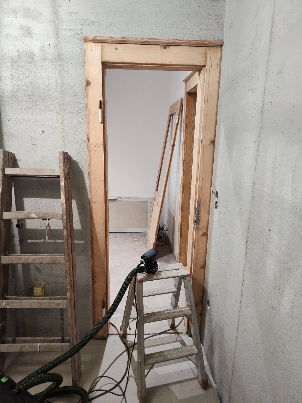

Werte Gemeinde,
Die Sanierung schreitet voran ...
Eigentlich wollten wir nur den alten, schlecht applizierten Lack auf den Türrähmen anschleifen um diese wieder zu lackieren. Dabei kam raus, das auf den Türen aber 4-5 Schichten unterschiedlicher Farbe hing und darunter ziemlich geile Vollholz Türen sind.
Also komplett runter mit den Farben.
Drei Wochen und ein Notaufnahmebesuch (man greift halt nicht in die laufende Lackfräse...) später sind die Türen nun entlackt und ich muss die nun irgendwie behandeln.
Das wie bekomme ich hin, nur womit? Ich suche nach irgendeiner adäquaten Beschichtung für diese Vollholztüren. Sowohl die zum Bad, als auch die anderen.
Da ich Türen nur selten an Griffen, sondern eher am Blatt öffne und schließe natürlich irgend ebbes das die Dreckbatzen nicht sofort Dunkle Flecken hinterlassen. Auch wäre es nur suboptimal wenn ich die Türen jährlich wieder mit einem Renovierungsanstrich versehen muss.
Habt ihr mir sachdienliche Tipps? Ich danke Euch!

Re: [Altbau] Holztür behandeln
Hallo Florian,
probiers mal damit.
https://de.wikipedia.org/wiki/Lein%C3%B6lfarbe
Das war da original au drauf.
Grüßle Basti
Ich habe sehr gute Erfahrungen mit OSMO Hartwachsöl gemacht. Was auf Holzfußböden funktioniert, geht auch für weniger belastete Bauteile wie Türen gut.

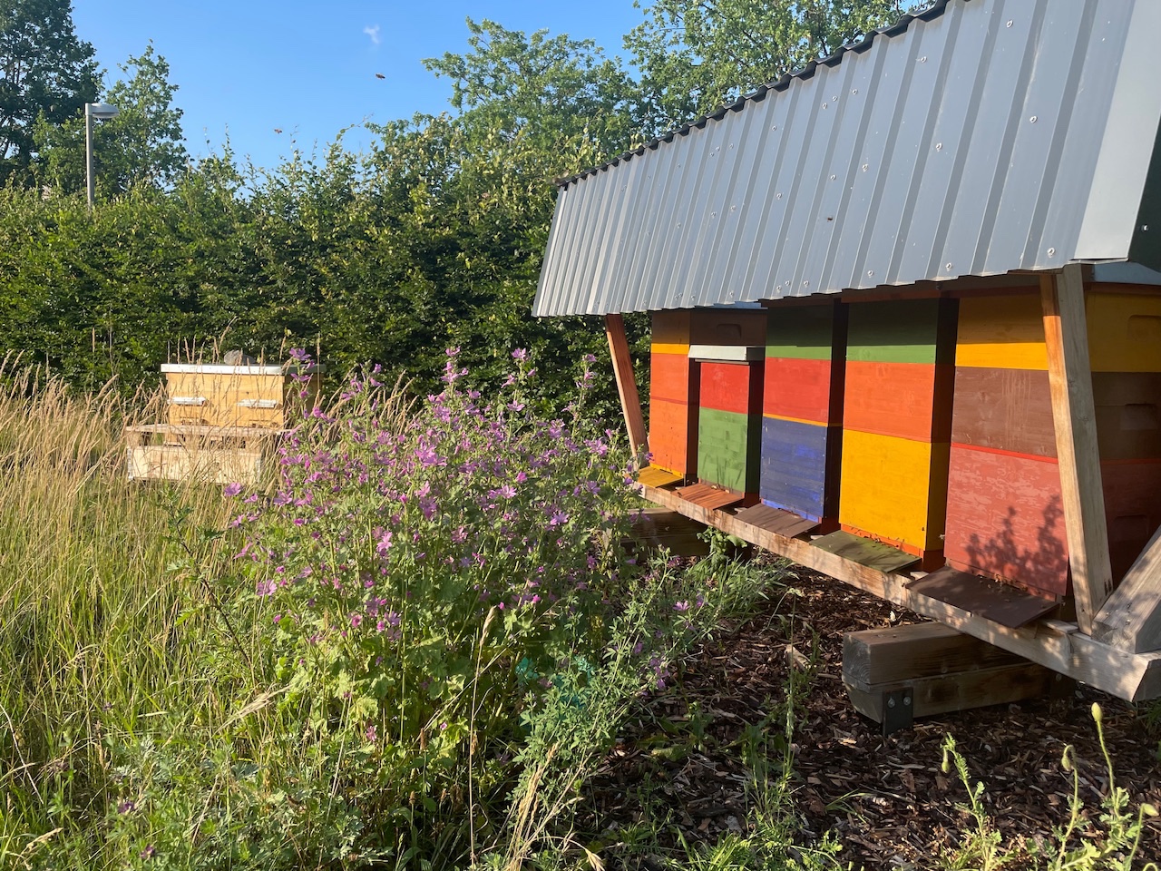

Meine Beuten sind so gepinselt: 80°C warmes Leinöl als Grundierung, darauf 80°C warmes Leinölfirnis /bei Bedarf mit Farbpigmenten/ streichen. Leinöl trocknet/härtet aus/oxidiert bei ordentlicher UV-Bestrahlung. Eine Probe, Übung und Gefühl kann ich nur empfehlen. Wunderschöne Farben mit Pigment. Grüße Martin

ich hab damit gute Erfahrungen gemacht:
https://letonkinois.de/
Hatte ich in meinem ersten Aufbau alle Holzflächen mit gestrichen und würde es wohl wiederverwenden.
Ergibt eine schöne robuste Oberfläche und hat allen Fingertatschern, Fußstößen und Hundepfoten standgehalten.
LG Jürgen
LG Jürgen
