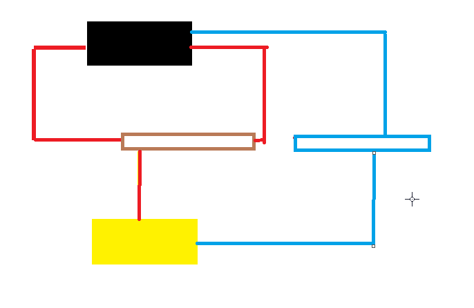

Mal total Laienhaft. Von der Pumpe/Heizung Schwarz geht Heißwasser in ein Verteiler (Braun) ist der Geschlossen geht es durch den Verteiler zurück zur Heizung und die geht logischerweise dann bei X Grad aus. Öffne ich am Braunen Verteiler ein Ventil geht das heiße Wasser zum Verbraucher (Gelb) und abgekühlt in den Rücklaufverteiler Blau und von dort zu Heizung zurück.
Jetzt ist der Wiederstand zum Verbraucher ja viel höher wie direkt durch den Verteiler. Daher mein Gedanke das der Verbraucher gar nicht angesteuert wird. Ich muss ja aber sicherstellen das es immer Zirkulieren kann damit sich kein Druck im System aufbaut die Systeme arbeiten ja fast drucklos.

#12 Beitrag von Buclarisa » 2023-12-07 14:20:15
Solltest Du mit Verteiler bauen benötigst Du so etwas wie einen hydraulischen Abgleich, der kann dann so sein das der Fußboden einen geringeren Widerstand hat und wenn das Thermostat da herunter regelt es in den Wasser oder XYZ-Kreis geht.
Was auch geht ist eben die Reihenschaltung aus Heizung recht großem Boiler und Heizelementen so das mit einer 2 kw Heizung recht lange Aufheizzeiten und eine lange Brenndauer gegeben ist. Spreitzt man dann die Regelhysterese der Heizung auf das maximal erträgliche, hat es wenig Laufzeit im Teillastbereich. Für den Sommer ein Ventil zur Heizungsumgehung und fertig.
