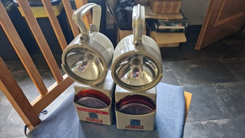

-4x Handscheinwerfer: Typisch für Fahrzeuge aus dieser Zeit waren die grauen Bosch-Eisemann-Handscheinwerfer: https://www.ebay.de/itm/133992092059 , waren meistens im Mannschaftsraum untergebracht

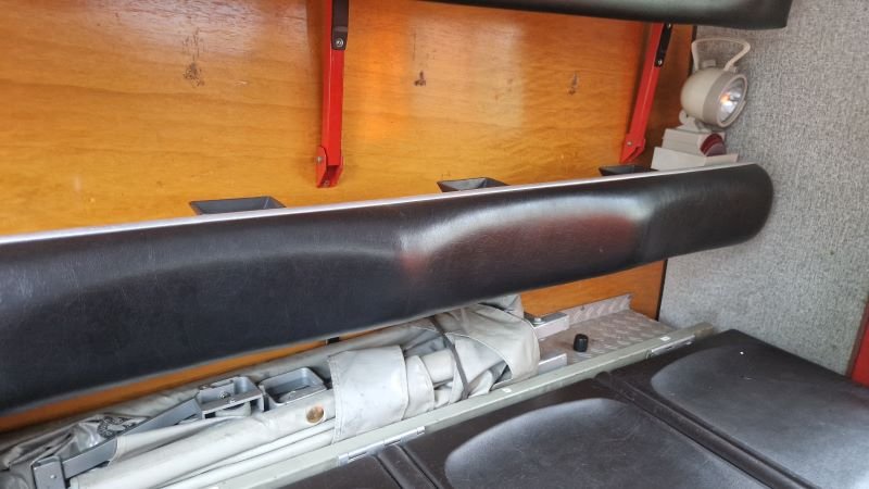

-1x Krankentrage: https://www.wero.de/krankentrage-n-gemaess-din-13024 , die war entweder an einer Sitzbank oder in der Sitzbank untergebracht (bei zweiterem befinden sich in dem Alusitzkasten der Bank aussparrungen)
-1x Krankenhausdecke: Die Typischen graue BUND-Wolldecke
-1x Verbandskasten: Zu dieser Zeit gabs die in den Holzkoffer: https://www.auweh-nrw.de/Erste-Hilfe-Ta ... zfahrzeuge
Untergebracht in der Sitzbank, manchmal gabs auch ein kleines Fach in der Sitzbank um die Holzbox ohne Hochklappen der Sitze entnehmen zu können.

das wird dann wohl ziemlich sicher eine Schlauchhaspel bleiben, die ist zwar noch nicht wieder mit Schlauch bestückt, aber noch im Original erhalten.
Dafür war gerade einer der Kleinanzeigen-Einkäufe der letzten Tage in der Post:
Handlampen für die Gruppenkabine
Eine klappbare Trage ist ebenfalls im Zulauf, gesucht werden aktuell 4-5 Pylonen. Die Dinger sind ja aus offiziellen Quellen erstaunlich teuer. :ohmy:

langsam fühlt man sich in der Mannschaftskabine schon wieder wie in einer Feuerwehr. Die Krankentrage passt in die passende Lücke, als hätte sie da schon immer gelegen, die Lampen sind wohl auch das passende Modell.

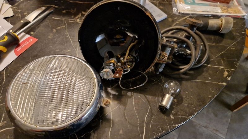

heute durfte ich wieder ein kleines Schmankerl mit einem aus den Kleinanzeigen zugekauften Ausrüstungsgegenstand erleben. So langsam komplettiert sich die Feuerwehr.
Das LF8 hat am hinteren rechten Ende des Daches einen Halter (Bolzen 30mm) und eine Steckdose (die Alu-Ausführung bei der immer der Deckel festgammelt), an denen man einen Suchscheinwerfer (typische Bauart: Mond) montieren kann. Zum Grillen hinter dem Fahrzeug fand ich die Idee, dort bei Bedarf eine kleine Ausführung des Suchscheinwerfers zu montieren, nett.
Das passende Teil war schnell gefunden und in den vergangenen Tagen in der Post.
kleiner Mond, geöffnet
Heute früh hatte ich dann sinnvollerweise die Idee zerstörungsfrei zu prüfen, ob das enthaltene Leuchtmittel bereits ein 24V-Exemplar ist oder evtl. nur 12V verträgt.
Das Ergebnis war dann tatsächlich erstaunlich. Mit 24V wäre es wohl nur ganz kurz ganz hell geworden, das enthaltene Exemplar ist auf 6V ausgelegt.
Jetzt frage ich mich, ob es VW Käfer oder alte VW-Busse mit 6V und solchen kleinen Suchscheinwerfern gab. Möglicherweise habe ich da ein rares Exemplar, das jetzt unauffällig seinen Dienst bei mir versehen wird.

Hallo Marcus,
Ich würde tippen, dass der Scheinwerfer im ersten Leben auf einer Pumpe saß und daher nur 6 V statt 12 V oder 24 V hatte.
Gib bei der Bildersuche einfach mal TS 8/8 ein, dann findest du reichlich Bilder von alten Pumpen mit vergleichbaren Lampen drauf.
