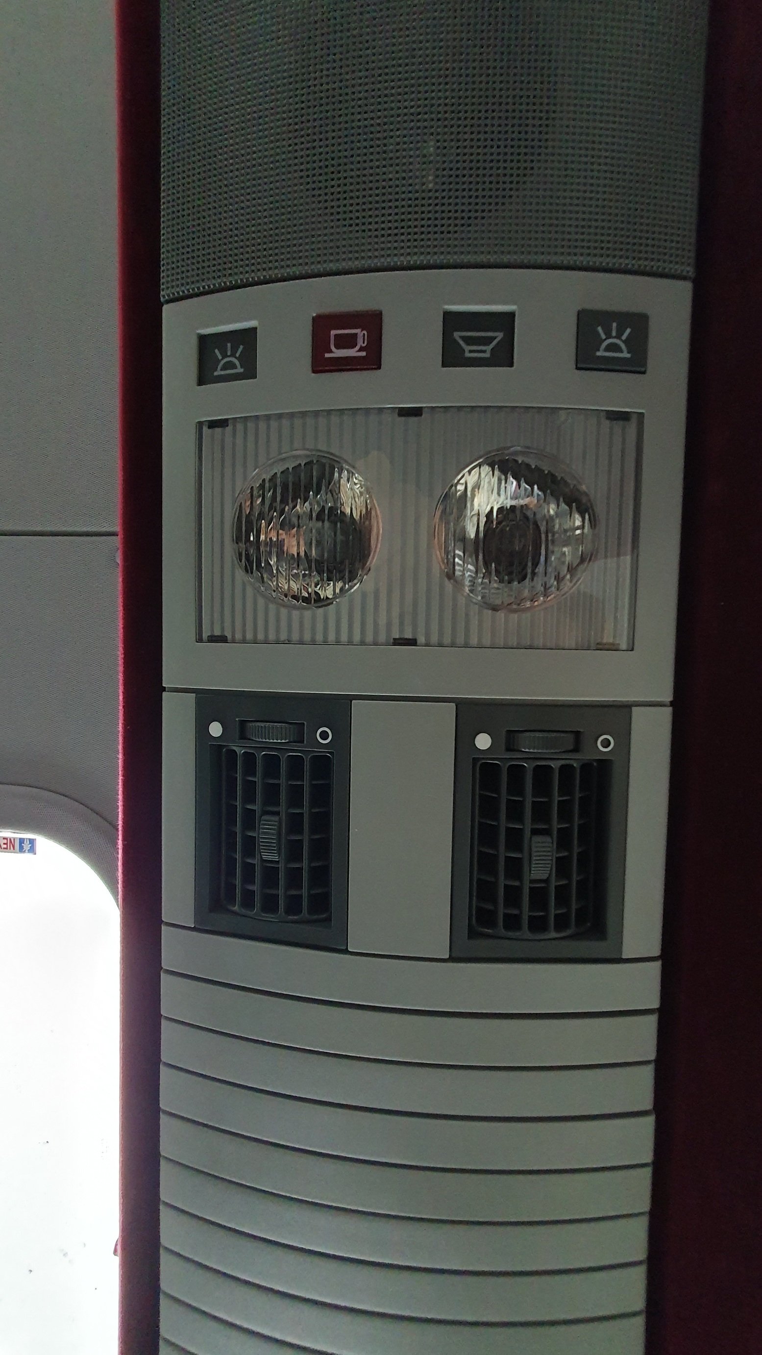

Weiß zufällig jemand, wie man die Birnen bei diesen Leselichtern wechseln kann?
Muß man die Plexiglas-Abdeckung rausfrimmeln?

vom Bild her würde ich 6 geclipste Stellen am transparenten Kunststoff erwarten. Geht die komplette Einheit auch am Stück raus?

Die Einheit ist sehr groß, ich vermute das die nicht raus genommen muss. Es sieht von unten so aus, als wenn das Lampenelement einzeln ist, dass ist aber im Verbund mit dem Rest.

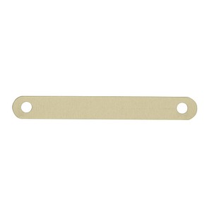

ganz ehrlich, ich bin da auch beim Kaffeesatzlesen. Ich würde versuchen, mit einem dünnen Blech, wie es z.B. früher bei Schnellheftern als Teil mit den 2 Löchern zum Verschließen genommen wurde, an den dunklen 6 Stellen hereinzukommen. Dann kann es sein, dass das Glas abgeht.

Ich habe die Scheibe abbekommen, indem ich ein dünnes kleines Messer vorsichtig neben den 6 Stellen eingesteckt habe. Das Messer muss aber dünn sein.

ein Messer tut es natürlich genauso wie das von mir beschriebene dünne Blech. Kann man jetzt die Leuchtmittel rausnehmen?

Ich hatte an diese Dinger hier gedacht, sorry, war nicht mehr zum Raussuchen und Einstellen eines verlinkten Bildes gekommen:

Leuchtmittel ist raus, 2 der Leselampen waren defekt.

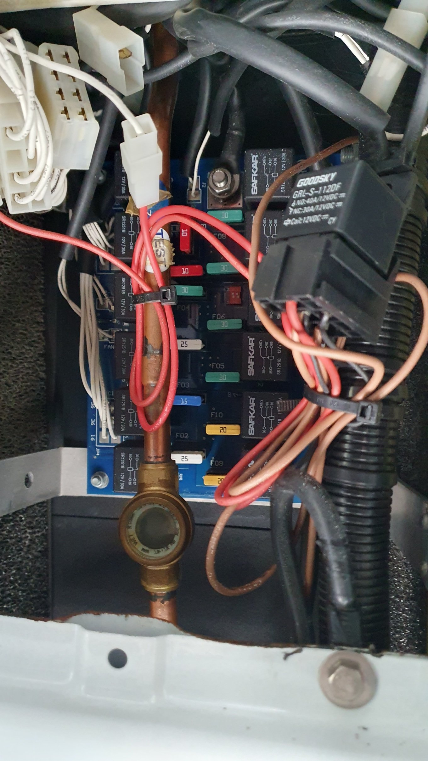

Jetzt habe ich noch 2 Mängel am Bus abzuarbeiten, der linke Blinker läuft teilweise zu schnell, obwohl alle Birnen leuchten und guten Kontakt haben. Ich vermute es liegt an der Anhängersteckdose. Es tritt nur phasenweise auf und nur bei laufendem Motor.
Und die Dachklimanlage läuft nicht richtig, das Display meldet 80-90°C Innenraumtemperatur und nach ein paar Minuten erscheint eine Fehlermeldung die nicht in der knappen Anleitung beschrieben ist.

80Grad Innenraumtemp. ist nicht logisch, ich nehme an wenn da eine Schwelle überstiegen wird sagt auch die Steuerung das passt nicht = Fehler.
Prüfe doch mal den Sensor und dessen Verkabelung. NTC Widerstände machen solche Sachen gern einmal.
Notfalls Stecker abziehen Widerstand messen und mit hilfe eines einstellbaren Widerstands eine Ersatzschaltung zu Testen bauen. Dann da so lang justieren bis die Innenraumtemp mit der Anzeige übereinstimmt, das gleiche dann mit einer möglichst geringen Temperatur machen.
Das ergibt dann ein Diagram, mit welchem der richtige NTC aus Tabellen herausgesucht werden kann.

Ich muss jetzt erstmal rausfinden wo das Kabel vom Thermosensor an der Platine angeschlossen ist, weil die Kabelfarben teilweise wechseln.

gut, wenn schon mal bekannt ist, wo der Sensor sitzt. Eventuell kannst Du mit einem Leitungssucher mit separatem Taststift das Kabel verfolgen. Das sind die zweiteiligen Geräte, die auf ein Kabel ein hochfrequentes Signal geben, dass dann mit einem separaten Empfänger wieder geortet und verfolgt werden kann. Idealerweise dafür den Stecker, in dem die Adern liegen müssten, abstecken.

Ich frage mal einen Bekannten der ein paar Höfe weiter wohnt, ob er so ein Gerät hat. Irgendwie scheint man damals in der Türkei wohl Mangel an verschiedenfarbigen Kabeln gehabt zu haben. Die meisten Kabel sind weiß und die wenigen Farbigen wechseln teilweise im Verlauf die Farbe

Vorgestern habe ich die Klimaanlage wieder angeschmissen und zu meiner Überraschung steht 15°C im Display. Und gestern bei der Tour schwankte die angezeigte Innenraumtemperatur zwischen 15 und 17,5°C, wobei die Innenraumtemperatur in Wirklichkeit ca. 6°C höher war.
Jetzt bin ich zwar von den Fantasiewerten weg, aber es passt immer noch nicht.

Was sagt denn die Klimaanlage bei diesen Werten, mag die dann laufen?

Im Automatikbetrieb habe ich es noch nicht testen können, da man nicht unter 18°C einstellen kann. Ich muss heute Abend mal Strom zum Bus legen und einen Heizlüfter reinstellen. Im manuellen Betrieb lief zumindest das Gebläse den ganzen Tag über ohne Probleme. Ob sie kühlt kann ich aber nicht nicht sagen.

Test erfolgreich bestanden. Mittels Standheizung und Heizlüfter habe ich die angezeigte Temperatur auf 20°C bekommen, die gewünschte Innenraumtemperatur auf 18°C gestellt und die Klimaanlage lief an und ich habe sie 15 Minuten laufen lassen ohne das es eine Fehlermeldung gab.
Es fühlt sich auch so an, als wenn sie kühlt, bei 9,8°C Außentemperatur ist das natürlich schwer zu sagen, da die Luft eh kühl ist die von draußen angesaugt wird.
