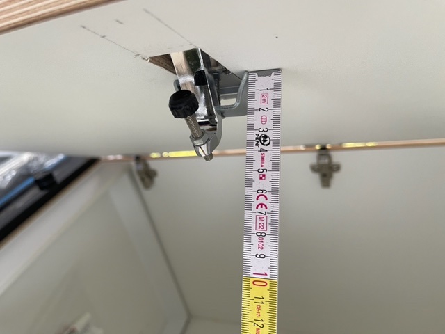

Die Küchenmöbel für unseren HX sind schon seit einiger Zeit fertig.
Als Verschluss haben wir diese Kompressionsverschlüsse gewählt.
https://vanexped.de/produkt/hebelverschluss-verzinkt/
Die Dinger sind sehr stabil und erfüllen hoffentlich gut ihren Zweck.

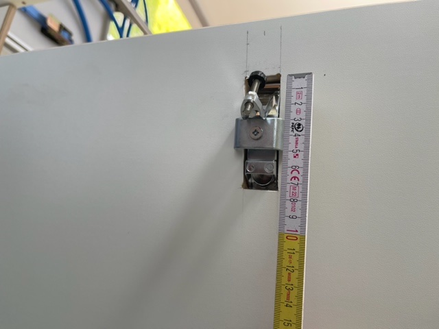

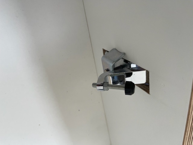

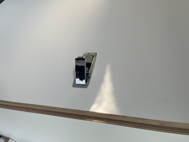

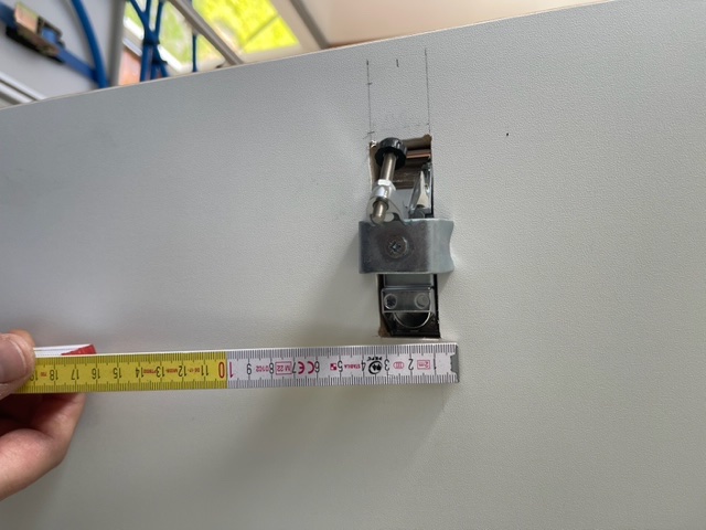

Was mich allerdings ein wenig stört, ist die Tatsache das aus der Schublade "Ladung" den Hebel innen blockieren kann.
Dafür - oder dagegen - suche ich nun eine günstige Lösung dem Hebel ein Gehäuse zu geben oder ihn sonst irgendwie davor zu schützen, blockiert zu werden.
Ich hab an sowas wie eine Abzweigdose nur andersrum, mit den Laschen am offenen Ende, gedacht.
Natürlich könnte man sich sowas designen und drucken lassen, aber dann ist's Essig mit günstig weil ich davon sicherlich 30 Stück benötige.
Also - jemand eine Idee in welcher Ecke dieses Internets ich gucken sollte?

da könnte man aus ein paar kleinen Brettchen einfach ein quaderförmiges Kästchen drüber bauen. Klingt aber etwas nach mit Kanonen auf Spatzen geschossen.

Geb Mal schubladenbox VBS ein.....die könnten von den Massen passen und in der Höhe hilft die säge.....
Oder selber bauen.....

Gibt da auch Kästchen von VBS die nicht so teuer sind und Du eventuell umfunktionieren kannst, Ansonsten würde ich pragmatisch U-Profil Rohrschellen verwenden. Aus Alublech ja auch schnell selbst gebaut. Habe mir anstelle Kabelkanal sowas aber länger gebaut.

Wenn Du passend kurze Stücke eines solchen aus Blech gekanteten Kanals zur Kabelführung nimmst, dann hast Du den Schutz quasi als Meterware. Das muss natürlich breiter und tiefer als in unserem Anwendungsfall gemacht werden. Diese Lösung ist definitiv stabil und bei Zugriff auf eine passende Abkantbank auch preiswert herzustellen.

Plastik Kiste 3d gedruckt.
Kostet eine bei selbst Herstellung keine 30cent.
Such dir ne Kumpel der dir ein paar davon ausdrückt..fertig

Genauso wie Links auf dem Bild zu sehen habe ich EIniges gemacht. Mich hat das Deckelgedudel genervt und die Standartgrössen ebenso. Konnte 2m lange Stücke machen lassen. Preis nichtmal 10 Euro. Masse waren 50x20 plus je 10mm Lasche beidseitig. 1mm AluBahnhofs-Emma hat geschrieben: ↑2023-06-05 22:02:38Hallo,
Kabelkanal hat mich gerade auch noch auf eine Idee gebracht, ich habe aber gerade kein passenderes Bild da.
Dient eben auch als Abdeckungen in den Schränken bei Scharnieren.
Ca. 30 Stück aufem 3D Drucker dauert ja auch nicht nur kurz. Da ist das Ding lange am Drucken.

Vlt passt eine Abzweigdose umgekehrt darüber!?

Ich würde einfach mal mit etwas Zeit durch den Baumarkt schlendern, da findest du bestimmt etwas passendes. Ich hab da schon die unmöglichsten Lösungen gefunden…plötzlich und unvermittelt nachdem ich mir vorher tagelang Gedanken gemacht hatte

Schau doch mal nach Universalgehäusen für Elektronikbastelein bei Richelt oder Conrad.

https://www.conrad.de/de/p/kopos-ksk-10 ... 25530.html
Du kannst den Boden mit der Flex und 1mm Scheibe passend ausschneiden.

Bei den gewünschten 30 Stück ein teures Vergnügen…
