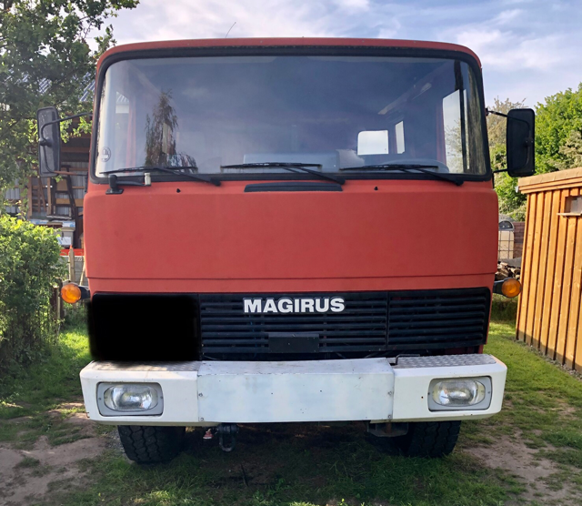

Liebe Gemeinschaft,
in unserem Laster arbeitete dieses Webasto.
Diese möchte ich entfernen; an ihrem Platz soll beizeiten evtl. mal eine neue Standheizung Einzug halten. Es ergeben sich Fragen für mich.
Zunächst hab ich vorsichtshalber Sicherung 16 entfernt, die laut Belegungsplan für die „Heizung“ zuständig ist. Ich hoffe, damit ist die Fremdheizung gemeint.

Frontschnute wieder montiert und gut.
Freundliche Grüße,
Sven
