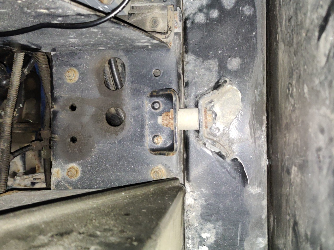

danke für deine Antwort. Es handelt sich beim Zwischenrahmen um ein geschlossenes Stahlrechteckprofil. Leider ist das Foto davon nicht mit hochgeladen worden (war in der Vorschau noch da). Die Aussteifungen ließen sich natürlich wieder, dann gemäß dem neuen Ausbau, integrieren. Bis jetzt sind keine Risse in der Kabine vorhanden. Mein Verkäufer sagte, es hätte "Verwindungen" der Kabine bis zu 10 cm gegeben, die seien aber "thermisch" bedingt. Er ist in Marrokko, Kanada, Russland etc gefahren.

Hm, ich glaube das Foto wäre dann doch echt hilfreich - gerade wo/wie die Pufferelemente eingesetzt sind ist (mir) anhand deiner Beschreibung nicht ganz klar. 'Fest verschraubt' und 'Rechteckprofil' ist wie auch Martin schreibt eigentlich keine 'gängige' Kombination. Wobei wie gesagt 125mm jetzt nicht so viel sind und die Wandstärke stünde auch noch zur Frage?

Stoertdebaecker hat geschrieben:
2023-05-10 21:50:18
Hallo Gemeinschaft,
ich habe eine (möglicherweise nicht alltägliche) Frage zum Thema Zwischenrahmen.
Im August 2021 habe ich einen MAN LE 10.220, Baujahr 2003/2005 gekauft, Radstand 3800 mm, mit Wohnkabine, Außenmaße L x B x H ca. 5175 mm x 2365 mm x 2105. Die Wohnkabine "entkerne" ich z.Zt., Ziel Fertigstellung neuer Ausbau Ende August 2024. Der Aufbau der Wände, des Bodens und der Decke besteht aus (von außen nach innen) 3 mm GFK, 46 mm Schaum, 4 mm Sperrholz. In die Kabine waren zusätzlich 2 Holzrahmen zur Aussteifung eingebaut. Sie ist auf einem Stahlzwischenrahmen, Höhe 125 mm, befestigt, der fest mit dem Fahrgestellrahmen verschraubt ist; an den Verschraubungs-/Lagerpunkten ist ein KS-Pufferelement zwischen gefügt, H ca. 30 mm. IMG_20230510_210052.jpg. Von der Kabine gibt es einen Durchgang zum Fahrerhaus, der Abstand beträgt ca. 225 mm. Nun lautet meine Frage: Kann man nachträglich eine Lagerung (Federn?), hinten statisch, nach vorne dynamisch, ohne die Kabine herunter zu nehmen, einbauen? Kennt von euch jemand einen Fachmann, der die entsprechenden Federkräfte/-stärken und -längen berechnen kann? Und kennt jemand einen Fachbetrieb, der eine Lagerung für den Zwischenrahmen unter den genannten Umständen einbaut? Meine Nachfrage bei einem "renommierten" Ausbaubetrieb wurde mit der Begründung:" Das ist umständlich und unwirtschaftlich. Wir machen nur Komplettumbauten", abgewiesen.......
Burghard

das Foto ist jetzt da.

Die KS-Elemente dienen m.E. nur zum Unterdrücken des Klapperns von Metall auf Metall und haben keinerlei dämpfende Funktion.

Erheblich ist aber: die nun nicht mehr angezogenen Schrauben sichern den Aufbau nicht mehr. Mit den Schwalben auf dem Bild können sie noch nicht einmal Scherkräfte übertragen. Dementsprechend muss ein ausreichendes form- und/oder kraftschlüssiges Festlager am Ende des Rahmens geschaffen werden, das den Gesamten Aufbau in Fahrtrichtung hält und dennoch die Bewegung des Aufbaus zulässt. Desweiteren braucht der Aufbau vorne zu den Seiten einen Formschluss, der auch dann noch wirkt, wenn der Aufbau maximal abgehoben hat. Wahrscheinlich ist es zudem sinnvoll, die vorhandenen Schwalben so umzubauen, dass die Schrauben Scherkräfte übertragen können.
