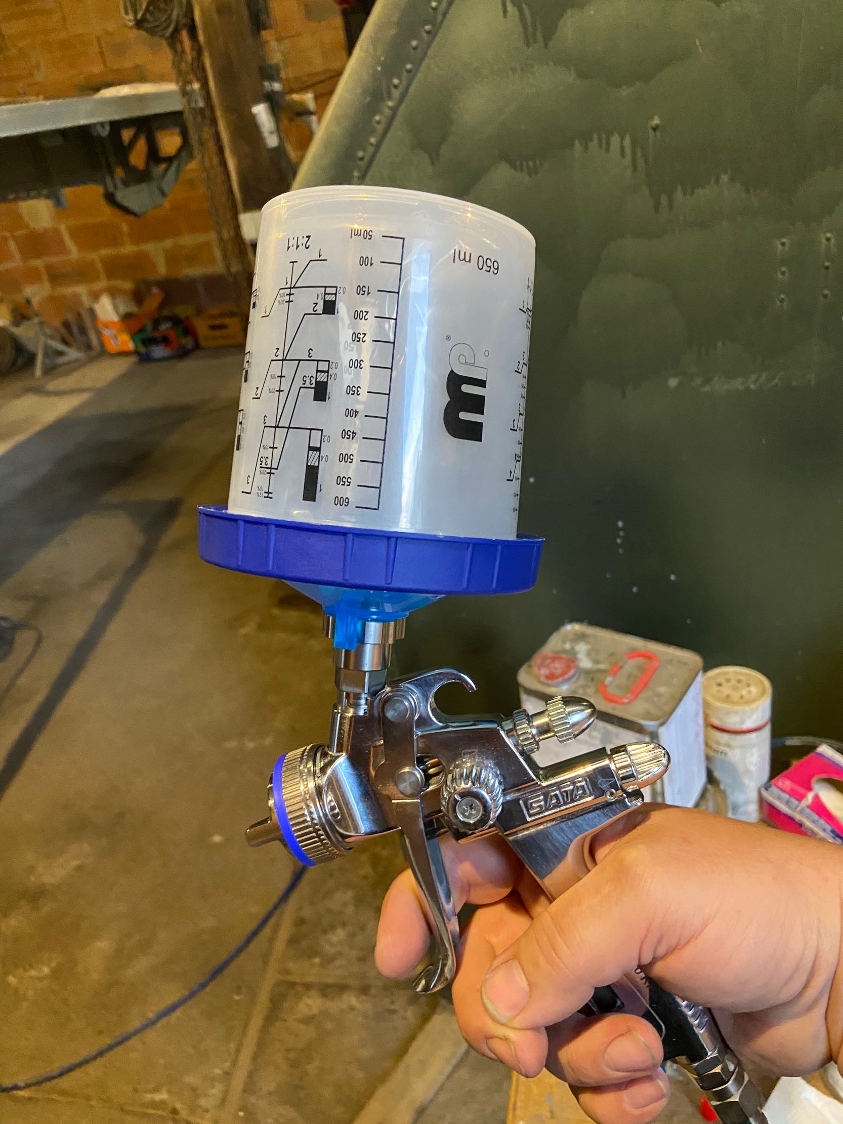

habe mir die Einwegbecher von Mipa gekauft, die kosten weniger als die Hälfte von den original SATA-Einweg-Bechern. Die Becher sitzen auf Anhieb dicht auf der Pistole.
Das System besteht aus einem stabilen Außenbecher in dem dann ein Innenbecher steckt, in welchem man den Lack anrührt. Der Innenbecher ist so ein Zwischending aus Becher und Tüte und wird beim lackieren dann platt gesaugt. Innenbecher und Deckel mit dem Sieb drin sind die Einwegartikel.
Davon war ich sehr begeistert, weil damit bekommt die Pistole in jeder Lage Farbe und man kann den Farbbecher auch über Kopf zu 100% leeren. Es gibt auch keine Belüftungsöffnung, aus der dann die Farbe läuft, wenn man bei vollem Becher nicht Aufpasst: mit dem Einwegbecher kann man die Pistole einfach zur Seite legen, wie einen Akkuschrauber. Mein Aufbaurahmen ist zu 90% über Kopf zu lackieren, habe mich schon sehr über die Einwegbecher gefreut!
Leider ist der stabile Außenbecher nur ein mal im Set vorhanden. Der hat beim Befüllen schon Spritzer abbekommen, ich werde den im Laufe der Zeit ordentlich einsauen.
Für die Mipa-Becher (ca.40€) braucht man noch einen Adapter zur Spritzpistole (ca. 15€) Mipa verwendet dasselbe System wie 3M sodass man mit dem Adapter auch Einwegbecher von 3M verwenden kann.
MlG
P.S: Frage an die Profis: wenn man mal ganz doof in Zwangslage in die Ecke spritzen muss, kann man dann eventuell auch kurzzeitig den Außenbecher abschrauben und die “Innentüte” etwas platt drücken, oder gibt das nur eine ordentliche Sauerrei weil der Deckel dann nicht hält?
