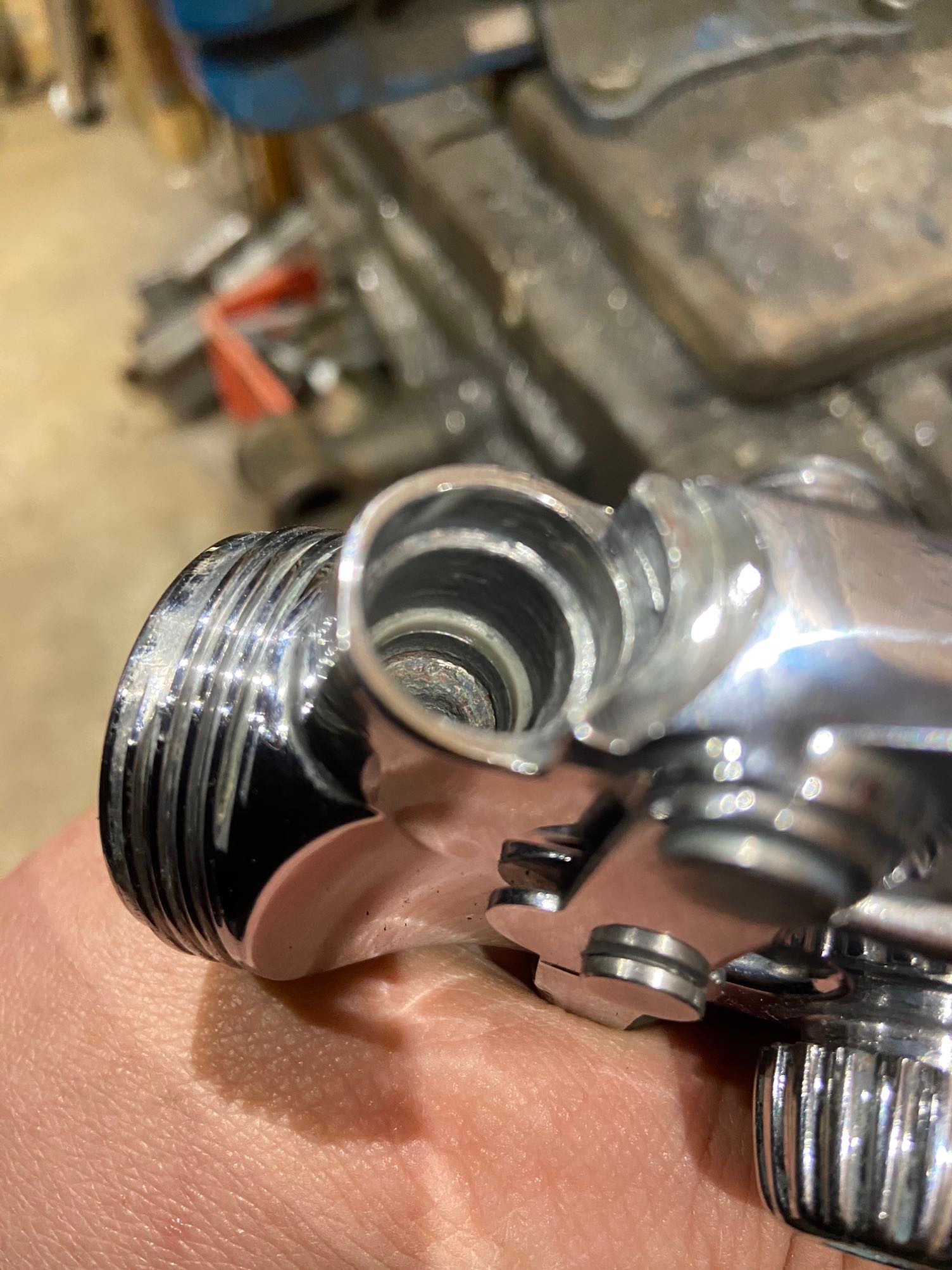

habe mir eine gebrauchte SATA Jet 3000 ohne Fließbecher und einen separaten Fließbecher gekauft. Der Fließbecher wird mit einem Bajonet-Verschluss auf der Pistole verriegelt.
Wenn man Wasser in den Fließbecher füllt, tropft es aus der Muffe für den Fließbecher. In den Ersatzteil-Listen finde ich an der Stelle keine Dichtung. Daher meine Frage: wie dichtet der Fließbecher zur Pistole, was übersehe ich hier? Vielleicht hat ja jemand eine gleiche Pistole und kennt den Trick?
MlG,
P.S: Wenn ich einen kleinen o-Ring über den Nippel vom Fließbecher ziehe, ist es dicht, aber ein NBR-Ring ist an der Stelle denke ich nur eine temporäre Lösung.

Hallo Felix,
es ist ein weißer Dichtring in der Pistole, ganz unten.

#6 Beitrag von felix » 2023-05-08 9:23:11
stimmt, wenn man genau hinschaut ist er auch bei mir zu sehen. Komisch nur, dass es ihn in den Ersatzteillisten nicht gibt:
Egal, der scheint nicht kaputt zu sein. Ein Original SATA Fließbecher war mir zu teuer (~70€), habe daher einen billigen Nachbau genommen. Vermute, dass der nicht Maßhaltig ist und nicht richtig auf den Ring drückt.

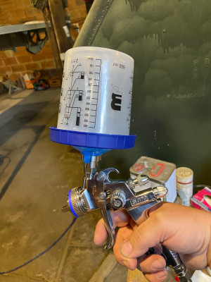

#8 Beitrag von felix » 2023-06-19 1:14:09
habe mir die Einwegbecher von Mipa gekauft, die kosten weniger als die Hälfte von den original SATA-Einweg-Bechern. Die Becher sitzen auf Anhieb dicht auf der Pistole.

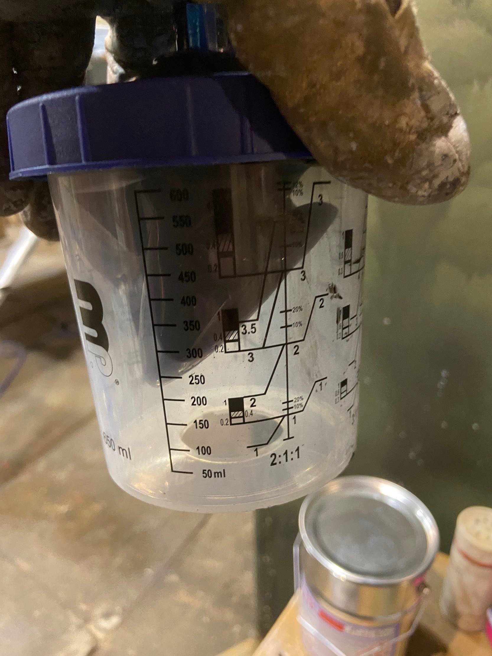

Das System besteht aus einem stabilen Außenbecher in dem dann ein Innenbecher steckt, in welchem man den Lack anrührt. Der Innenbecher ist so ein Zwischending aus Becher und Tüte und wird beim lackieren dann platt gesaugt. Innenbecher und Deckel mit dem Sieb drin sind die Einwegartikel.

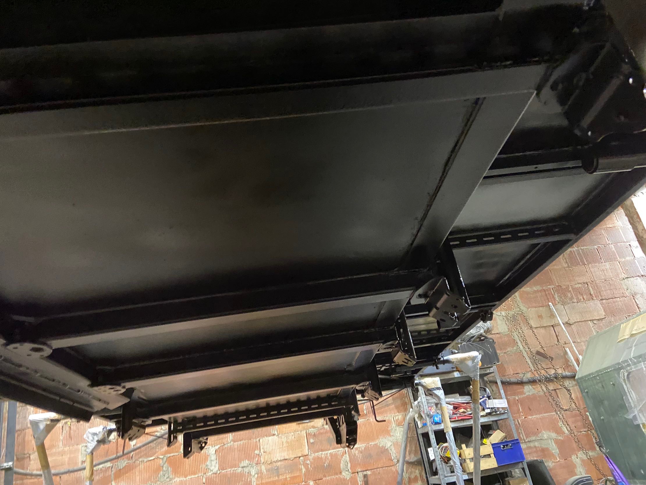

Davon war ich sehr begeistert, weil damit bekommt die Pistole in jeder Lage Farbe und man kann den Farbbecher auch über Kopf zu 100% leeren. Es gibt auch keine Belüftungsöffnung, aus der dann die Farbe läuft, wenn man bei vollem Becher nicht Aufpasst: mit dem Einwegbecher kann man die Pistole einfach zur Seite legen, wie einen Akkuschrauber. Mein Aufbaurahmen ist zu 90% über Kopf zu lackieren, habe mich schon sehr über die Einwegbecher gefreut!
Leider ist der stabile Außenbecher nur ein mal im Set vorhanden. Der hat beim Befüllen schon Spritzer abbekommen, ich werde den im Laufe der Zeit ordentlich einsauen.
Für die Mipa-Becher (ca.40€) braucht man noch einen Adapter zur Spritzpistole (ca. 15€) Mipa verwendet dasselbe System wie 3M sodass man mit dem Adapter auch Einwegbecher von 3M verwenden kann.
MlG
