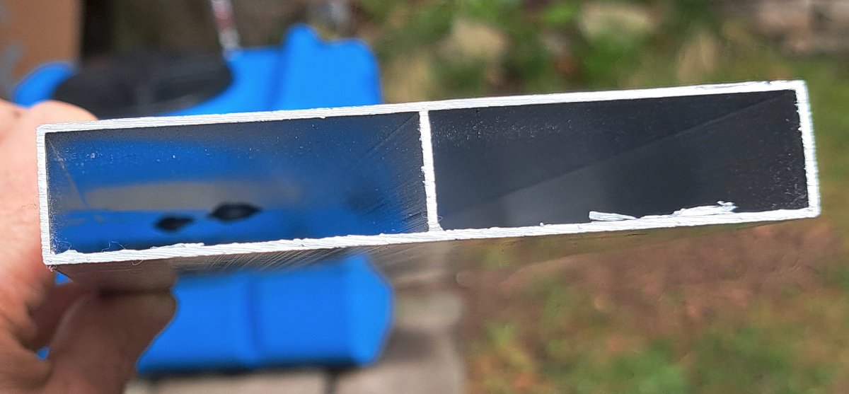

Da mein kleines Inverter-Schweißgerät auch Alu "kann", hab ich einfach mal drauf los geschweißt, Alu Vierkant 40x40x2mm,
ich hab einfach Alu Schweißprogramm gewählt, allererster Versuch, danach nur kurz mit Bürste drübergegangen:
Sieht scheiße aus (anfangs zu wenig Gas), war aber zu 60% durchgeschweißt.

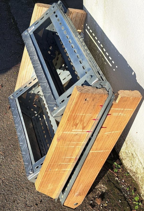

Es soll eine Klapptreppe für den Zugang werden.
Für eine Auszugstreppe habe ich nicht genug Tiefe bis zum Fahrzeugrahmen. Platz habe ich für den Treppenkasten 80cm tief, 60cm breit und 32cm hoch.
Meinen Prototyp verwende ich zur Zeit als Zugang, zusammengeklappt 60 tief, 50 breit, 25 hoch, Bodenstandmodell:
die Treppe aus Alu soll dann ausgeklappt hängend ohne Bodenkontakt funktionieren.
