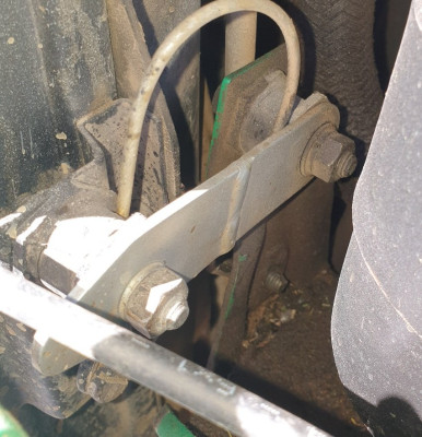

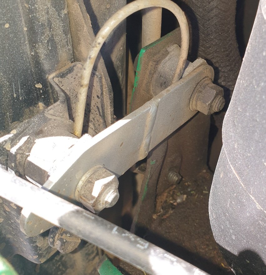

Ich hatte vor ca. 12 Monaten als Test eine meiner Kühlerhalterungen mit Zinklamellenspray behandelt.
Das sieht bis heute sehr gut aus.
