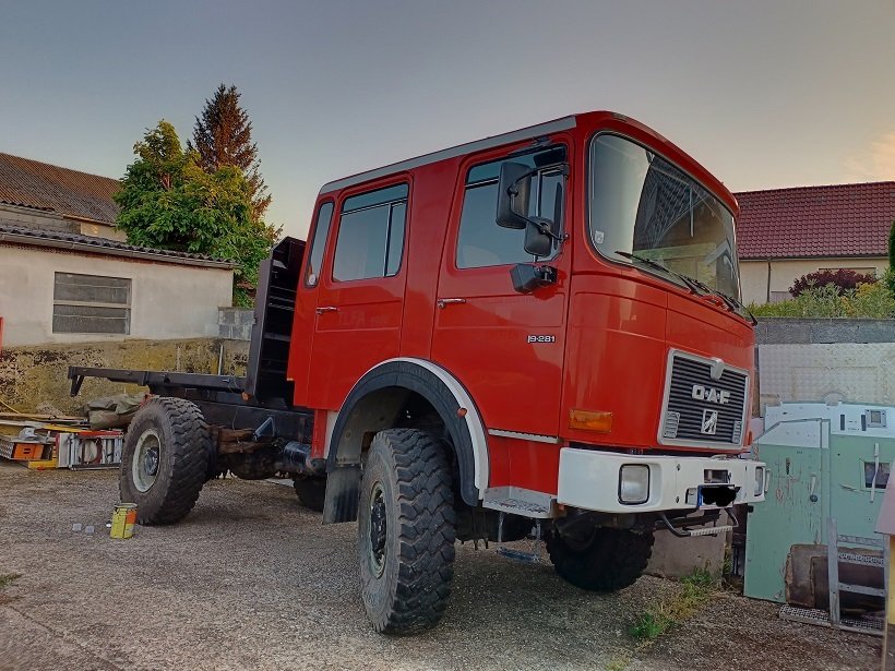

Was bis jetzt so passiert ist:
- noch mal alles angeschaut, dann angefangen den Kofferaufbau von innen heraus auseinander zu nehmen.

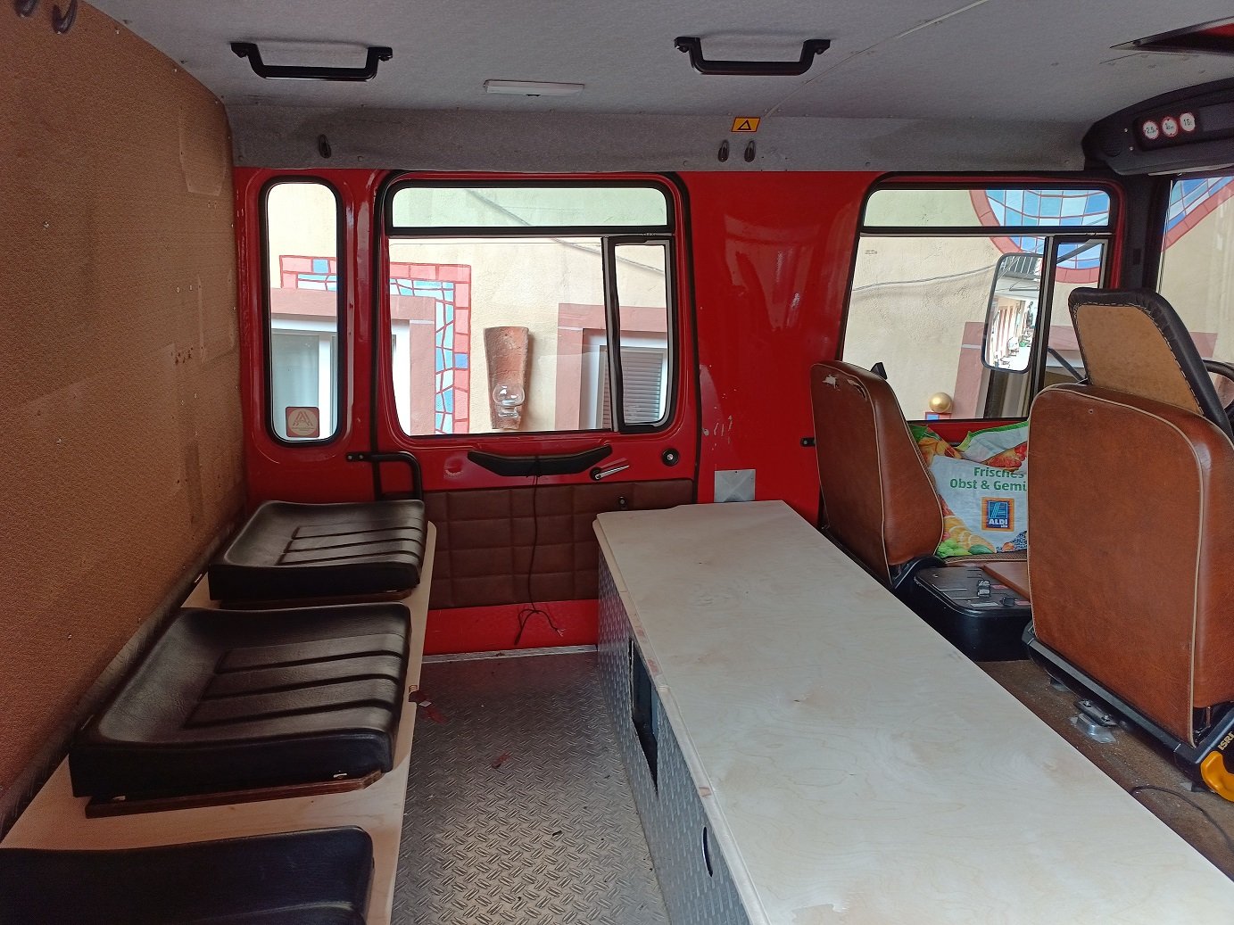

- in Der Doka, bisschen ausgerümpelt, mit meinem Vadder zusammen ein Klappbett gebastelt, und viel zu früh ein Radio/Anlage eingebaut. :rock: :totlach:
--- ich konnte mich lange nicht entscheiden wie ich den LKW in nächster Zeit benutzen wollte. Bleibt der Feuerwehr Aufbau drauf, kommt n Koffer Drauf, was für ein Koffer, wie wird der gelagert und so weiter.

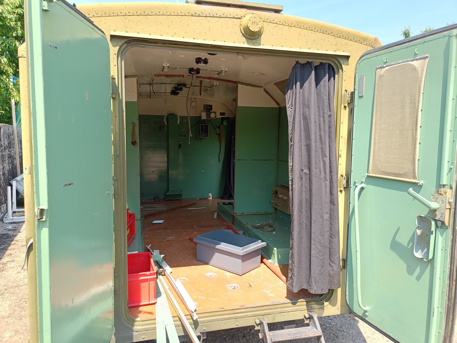

- im Juni 2021 hab ich mir dann aus Bulgarien ein alten ZIL Koffer gekauft. Der bis Jetzt (Februar 2023) hauptsächlich als Zwischenlager benutzt wird.
- also stand nun Fest, der Feuerwehr Aufbau kommt runter ! (7.08.21)
- nun wie wird der ZIL Koffer dann Gelagert ? Zwischenrahmen oder Pritsche ?
- Hab mich dann für die Pritschenvariante entschlossen. Welche Pritsche ? Selber bauen?

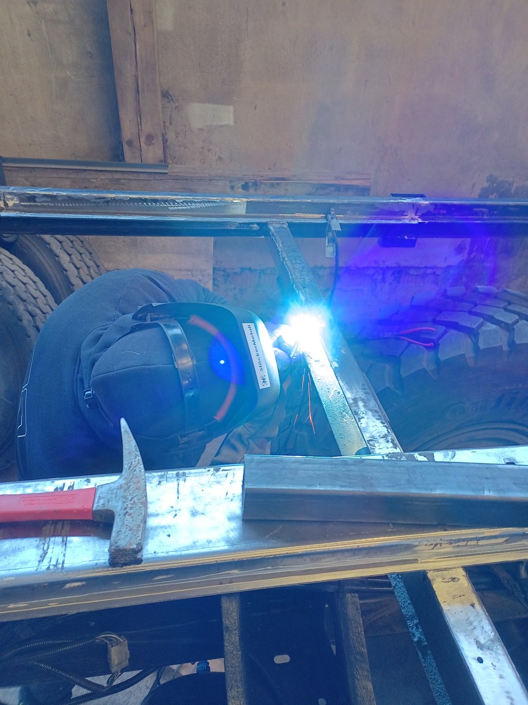

- Am 11.2.22 hab ich dann eine Styer 12m18 Pritsche erworben. Einige Durchrostungen aufgearbeitet, zwei Querträger versetzt da die zu nah am Hinterrad waren, neue Holzbohlen zugeschnitten und bestimmt ein Eimer Brantho Korrux auf den Rahmen aufgetragen. Es Fehlen noch die Rückleuchten die in die Pritsche eingearbeitet werden.
- Am 23.2.22 die 14.00R20 Reifen aufgezogen.
- Am 21.5.22 Die Pritsche mit dem Fahrzeugrahmen verschraubt.
- Am 29.7.22 Die "Federlagerung" für die Pritsche hergestellt.

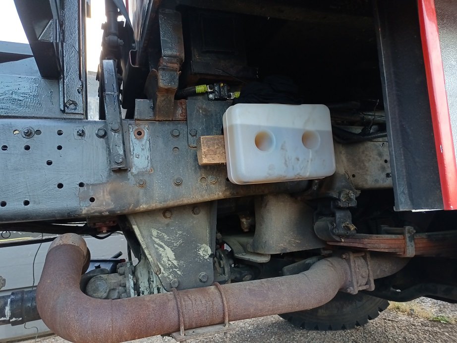

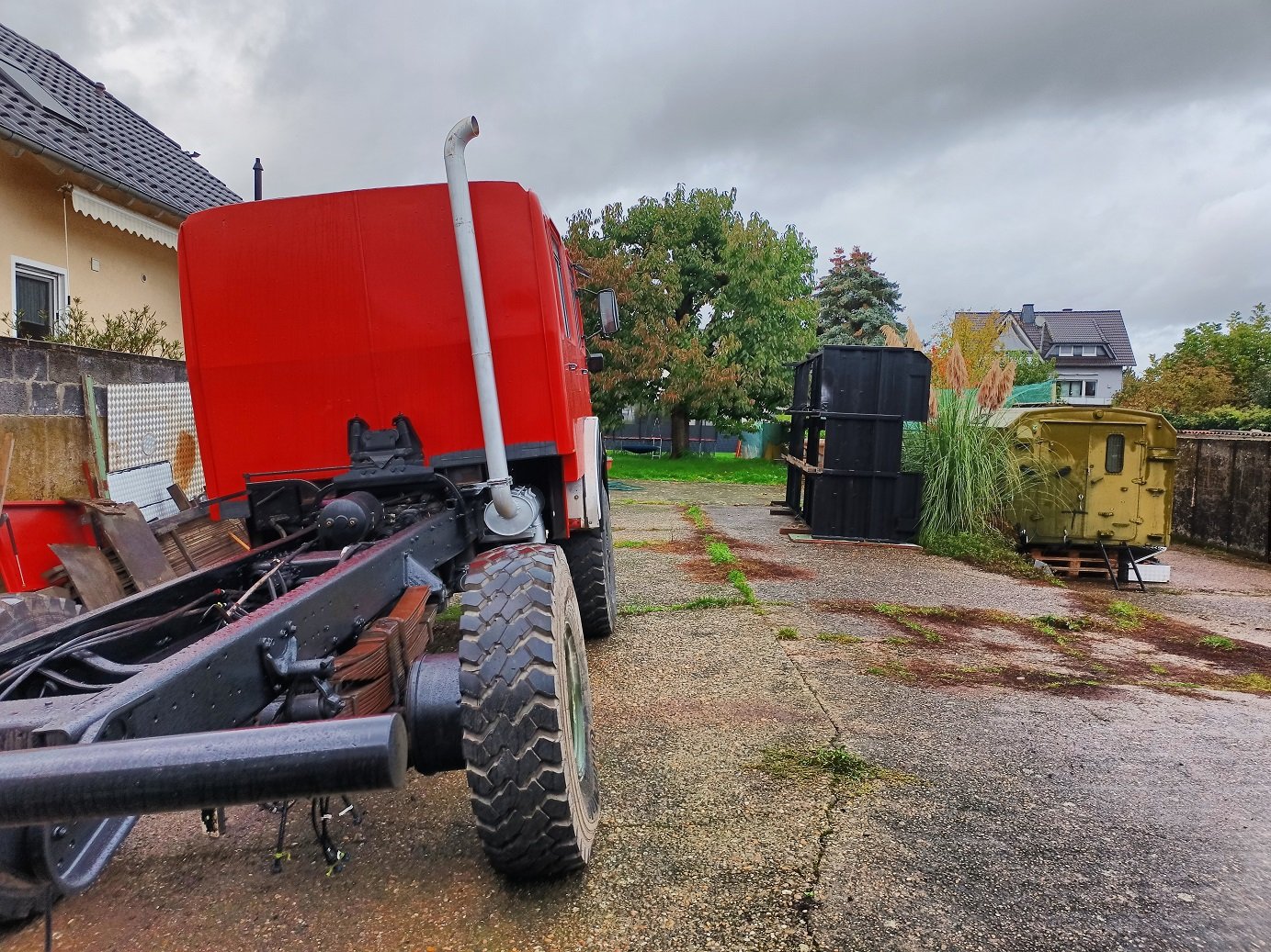

- Im August den LKW Auspuff nach oben umgebaut, dass war nicht einfach.

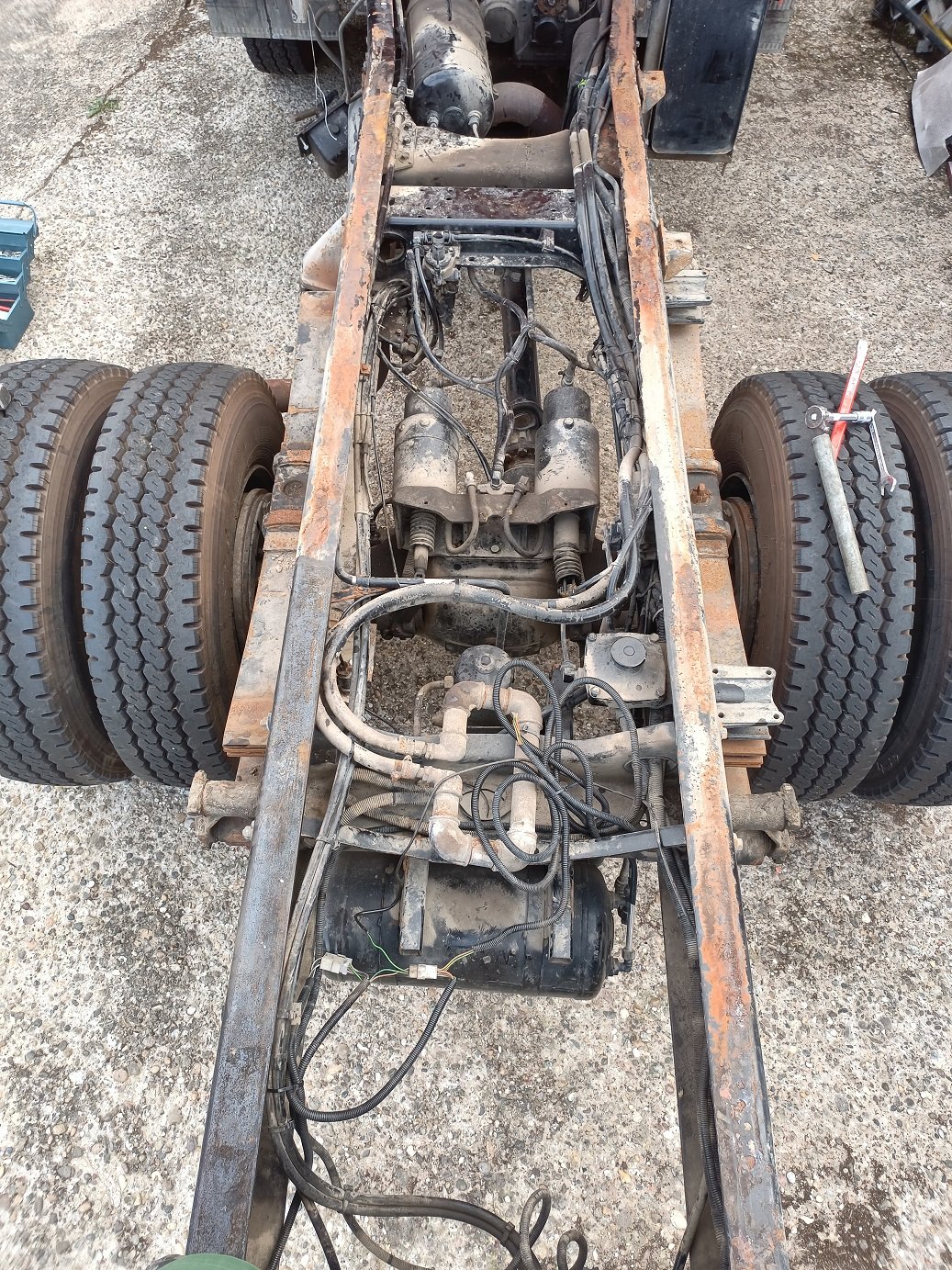

- Ende November die Druckluftleitungen, Kessel und Lufttrockner umgesetzt. Ist noch nicht ganz dicht :bored:
- Am 25.11.22 ein Paar Blattfedern ausgebaut. Beim Rostbehandeln (Hammerwäsche) ist mir die Hauptlage Gebrochen :wack:
- Am 15.2.23 Sind Neue Federn, Brieden und Höherlegungsklötze angekommen. Eine Seite der Hinterachse ist bereits eingebaut, andere Seite folgt.

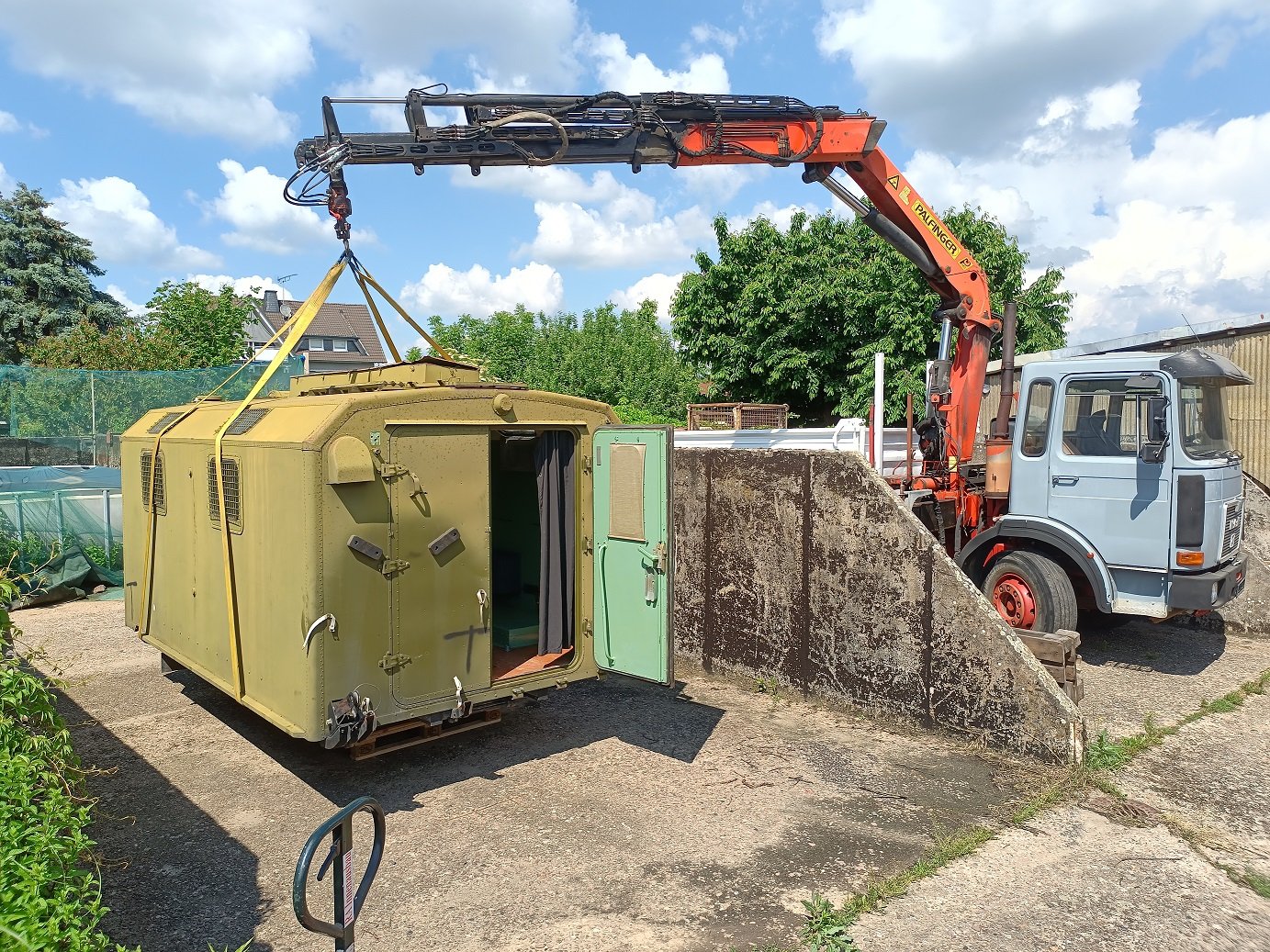

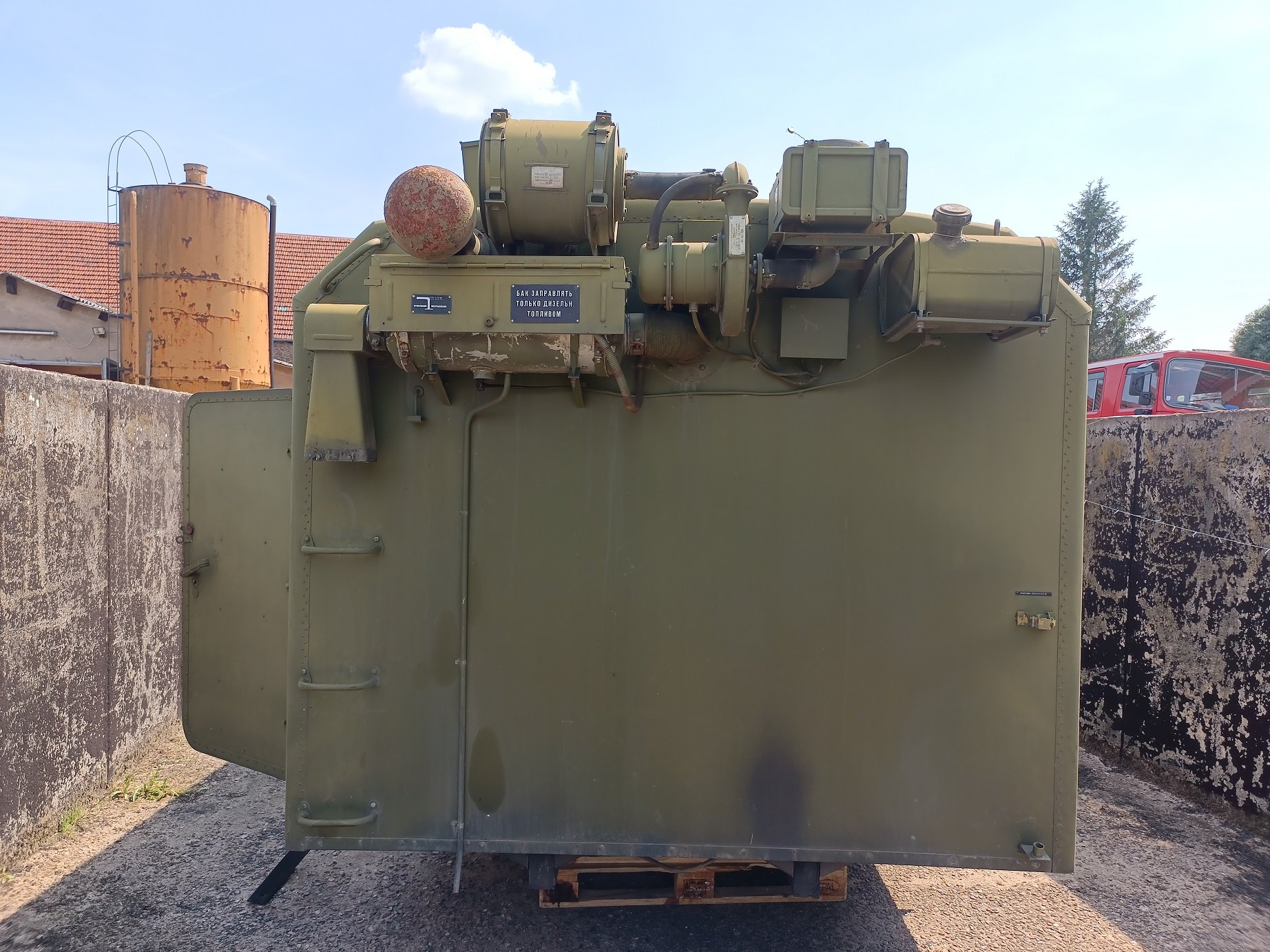

#4 Beitrag von Aiken » 2023-02-25 9:58:23

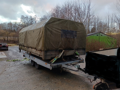

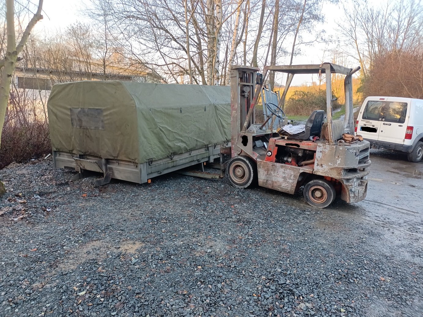

Moin, ihr seit ja schnell :lol:
der ZIL Koffer passt eigentlich sehr stimmig zum Auto und auf die Pritsche vom Styer.
Hab sogar n paar Bilder gefunden, als er noch im Einsatz war
Auf der Heimfahrt
Innenraum:
Angekommen:
Der ZIL Koffer:
Mehr Bilder folgen, muss gleich wieder auf Arbeit :bored:

Moin Aiken, sehr cool ÖAF, willkommen und herzlixhen Glückwunsch zum Truck nachträglich.
Die kleinere Kofferbreite ist wirklich engen Bergdorfstraßen schon hilfreich bei weniger Straßenbreite.

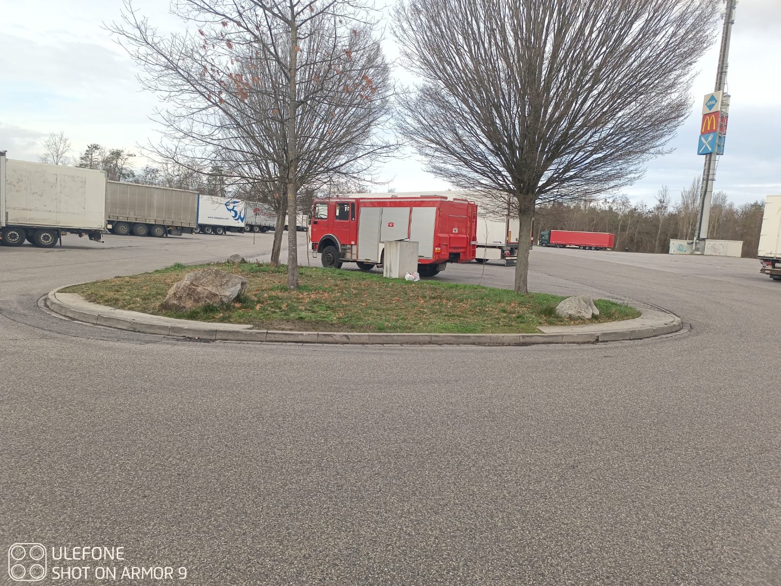

Moin Aiken, ist der graue F8 mit Ladekran auch Deiner?

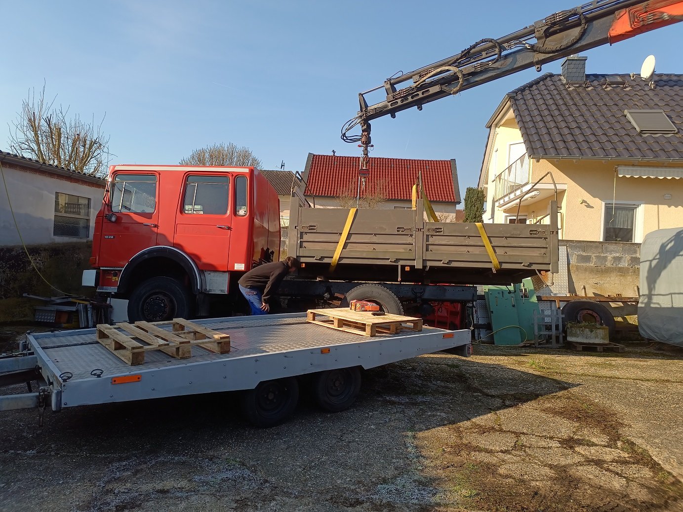

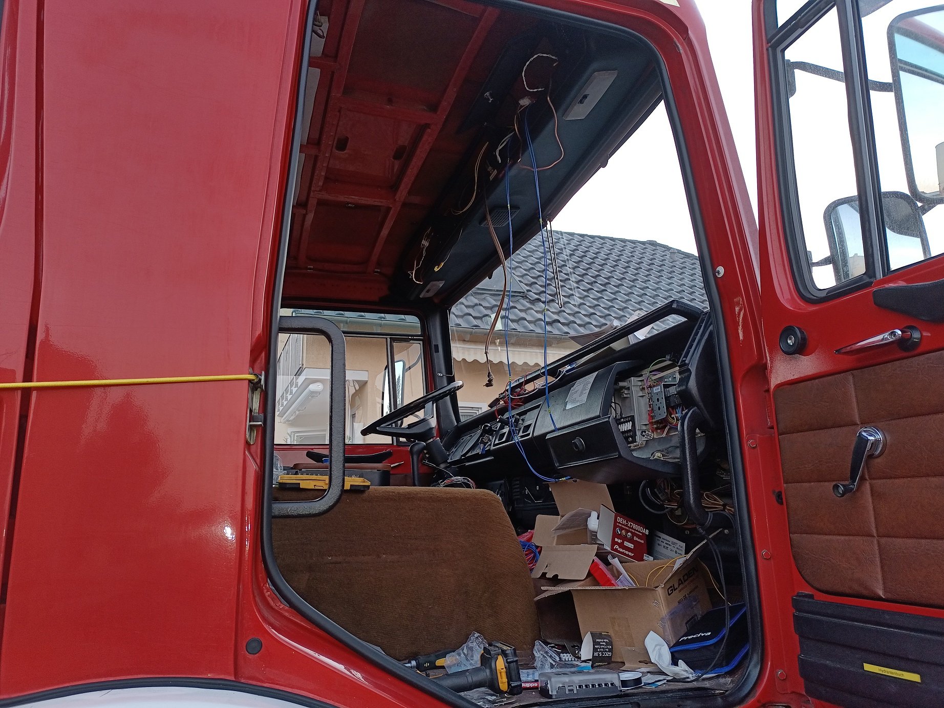

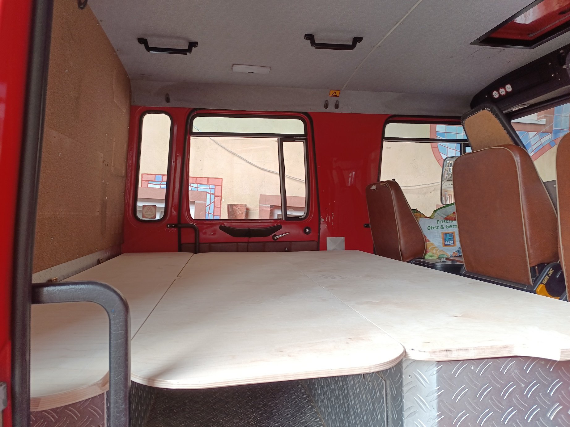

Weiter gings mit dem Klappbett:
Fachmännisches Kabelmanagement :

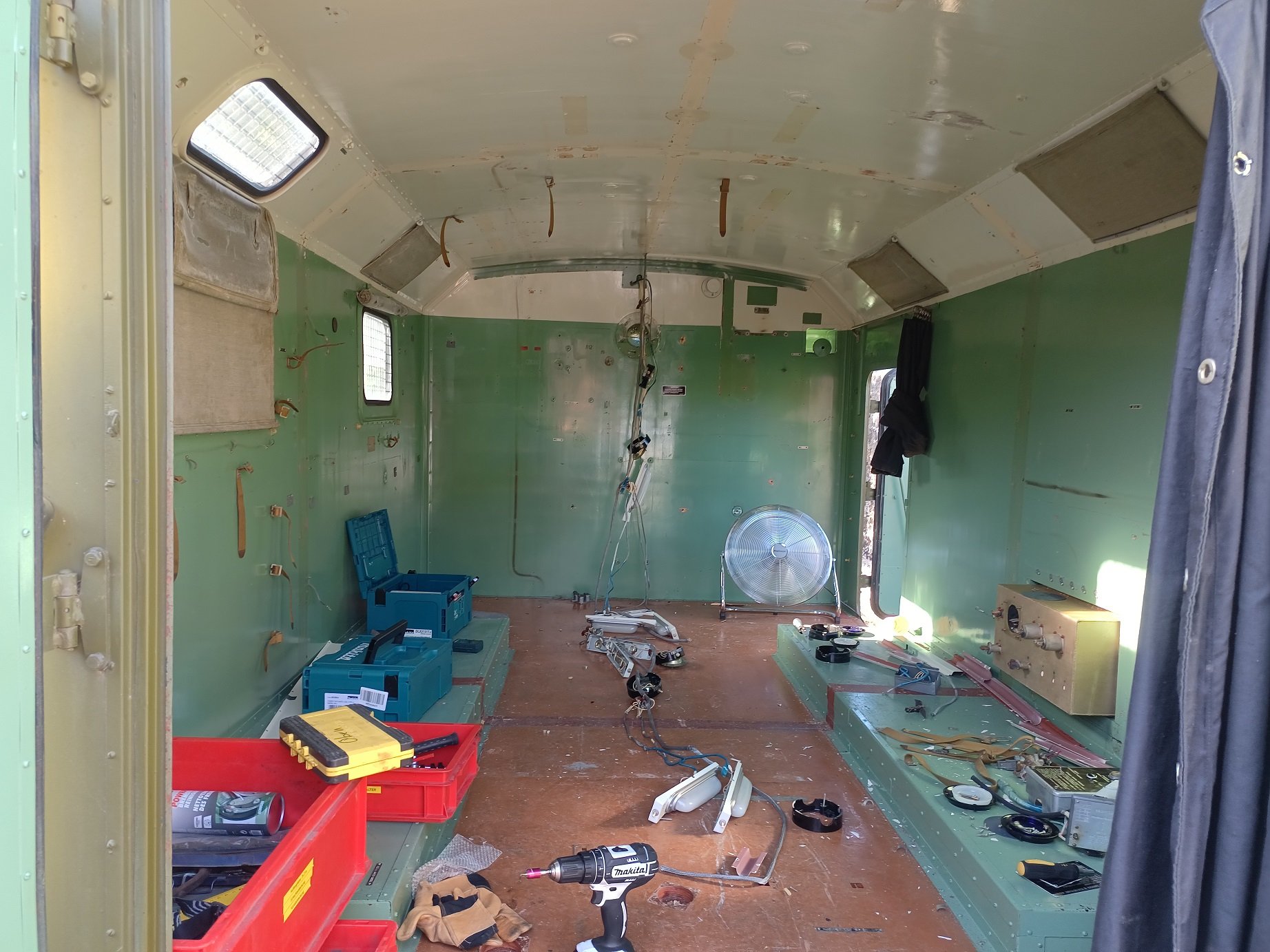

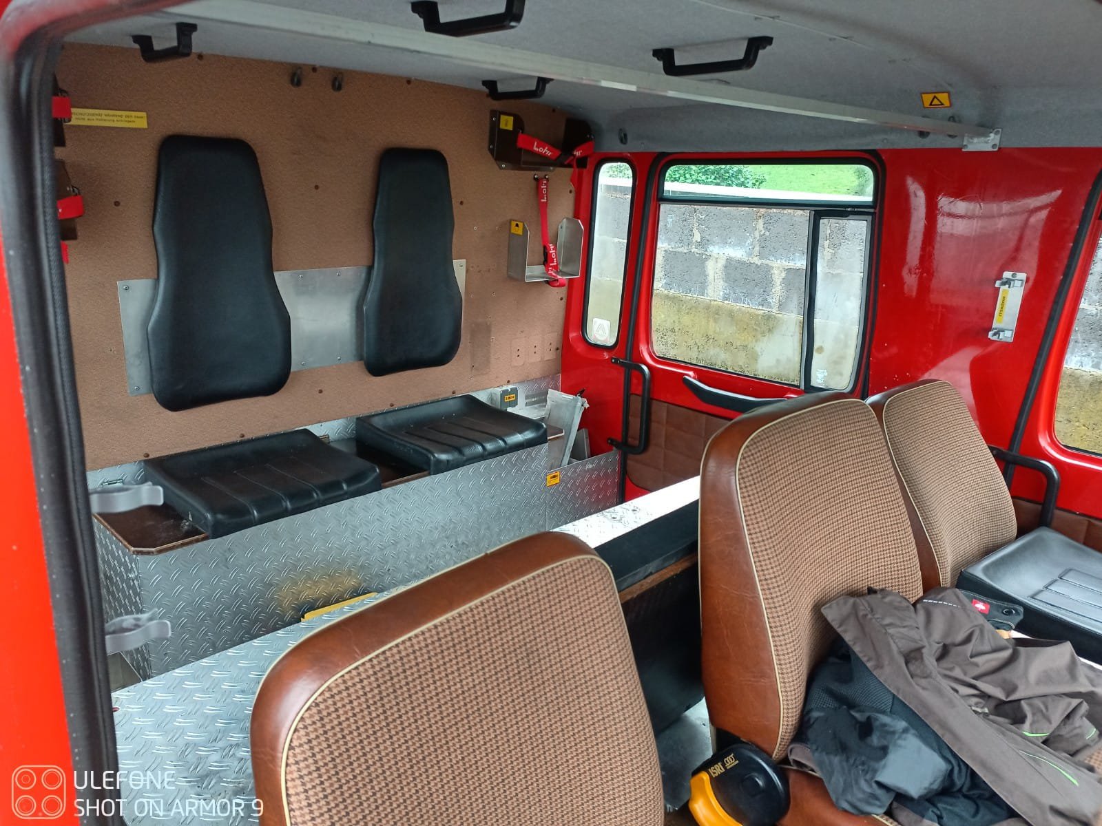

So Sah der Koffer vorher von innen aus, die Trennwand war komplett zu hab nur das Mittelstück schon ausgebaut:
die alte Heizung abgebaut:

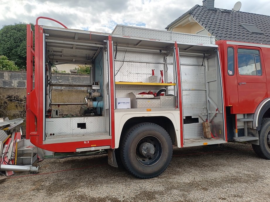

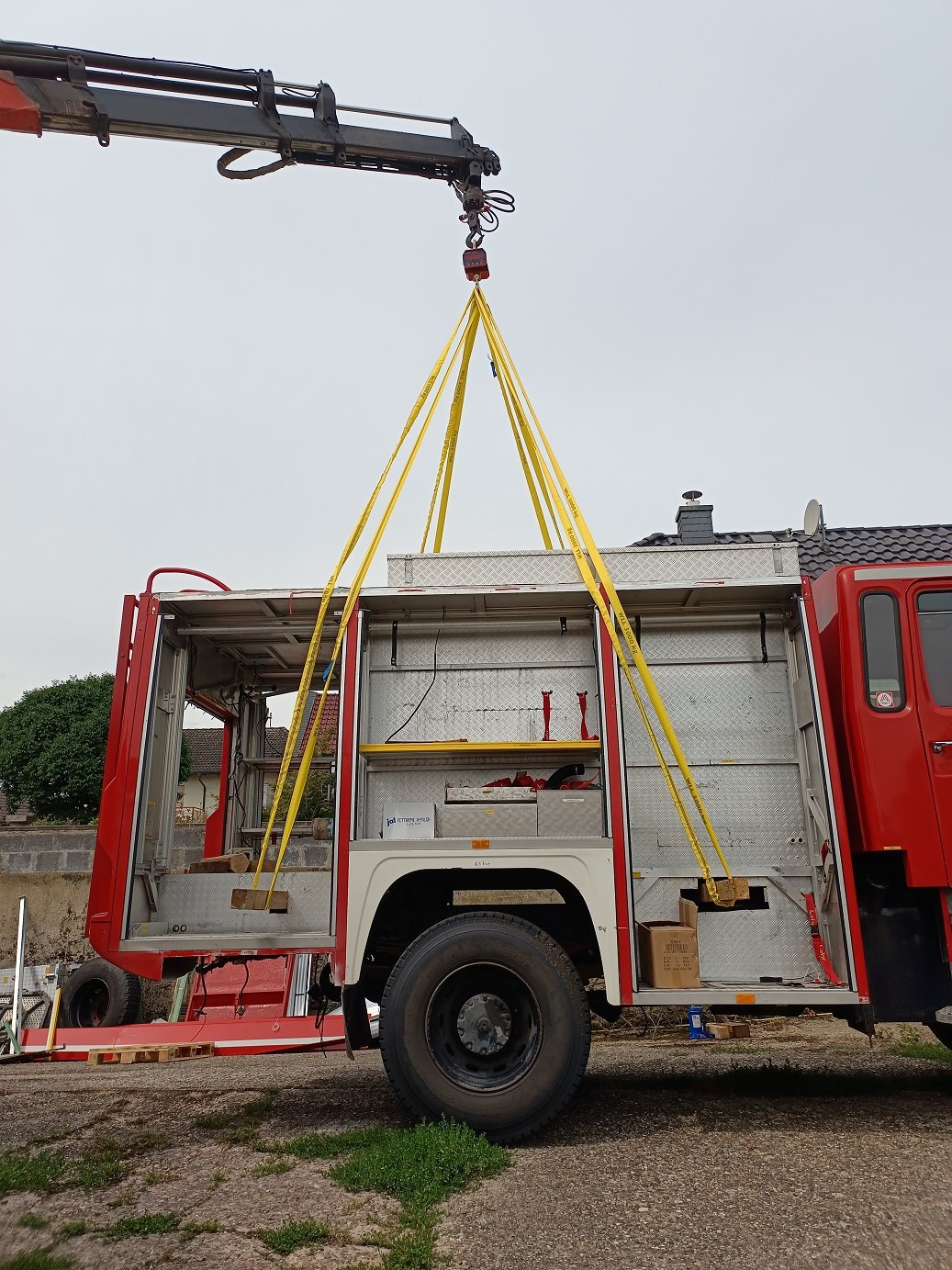

Den Feuerwehr Aufbau vorbereitet zum anheben:
So weitere Fotos Folgen :D
Leider nicht :bored:

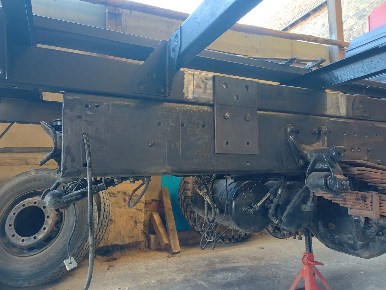

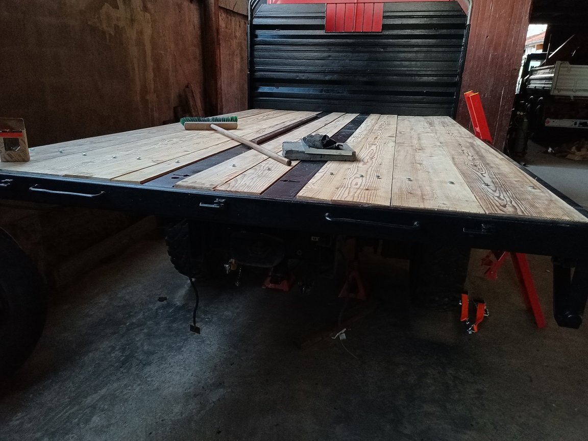

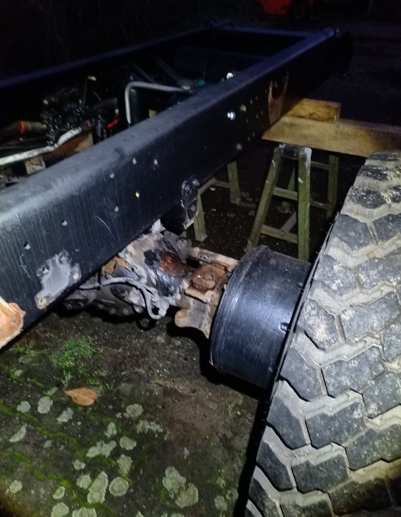

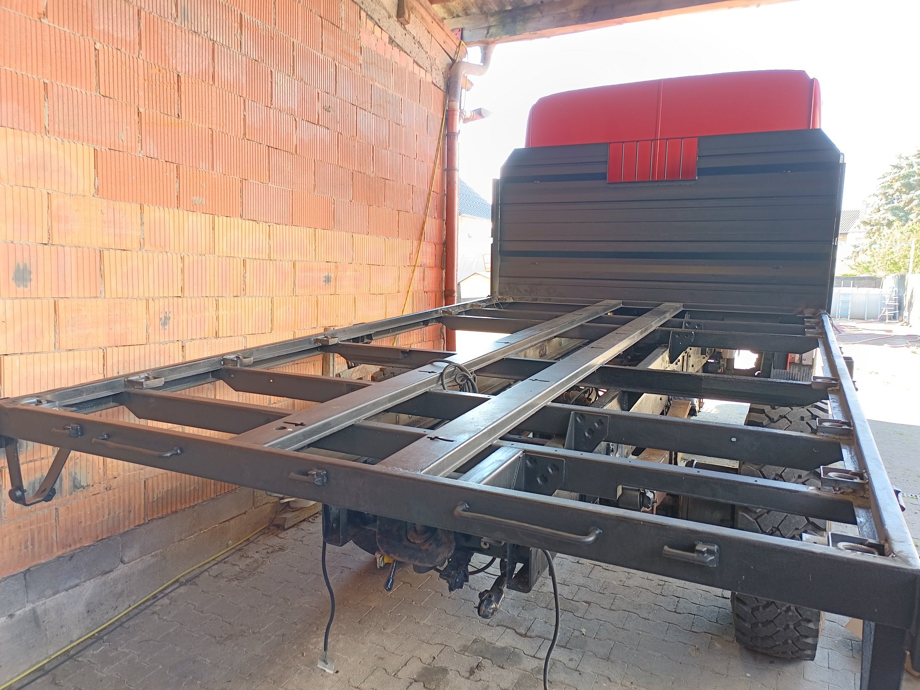

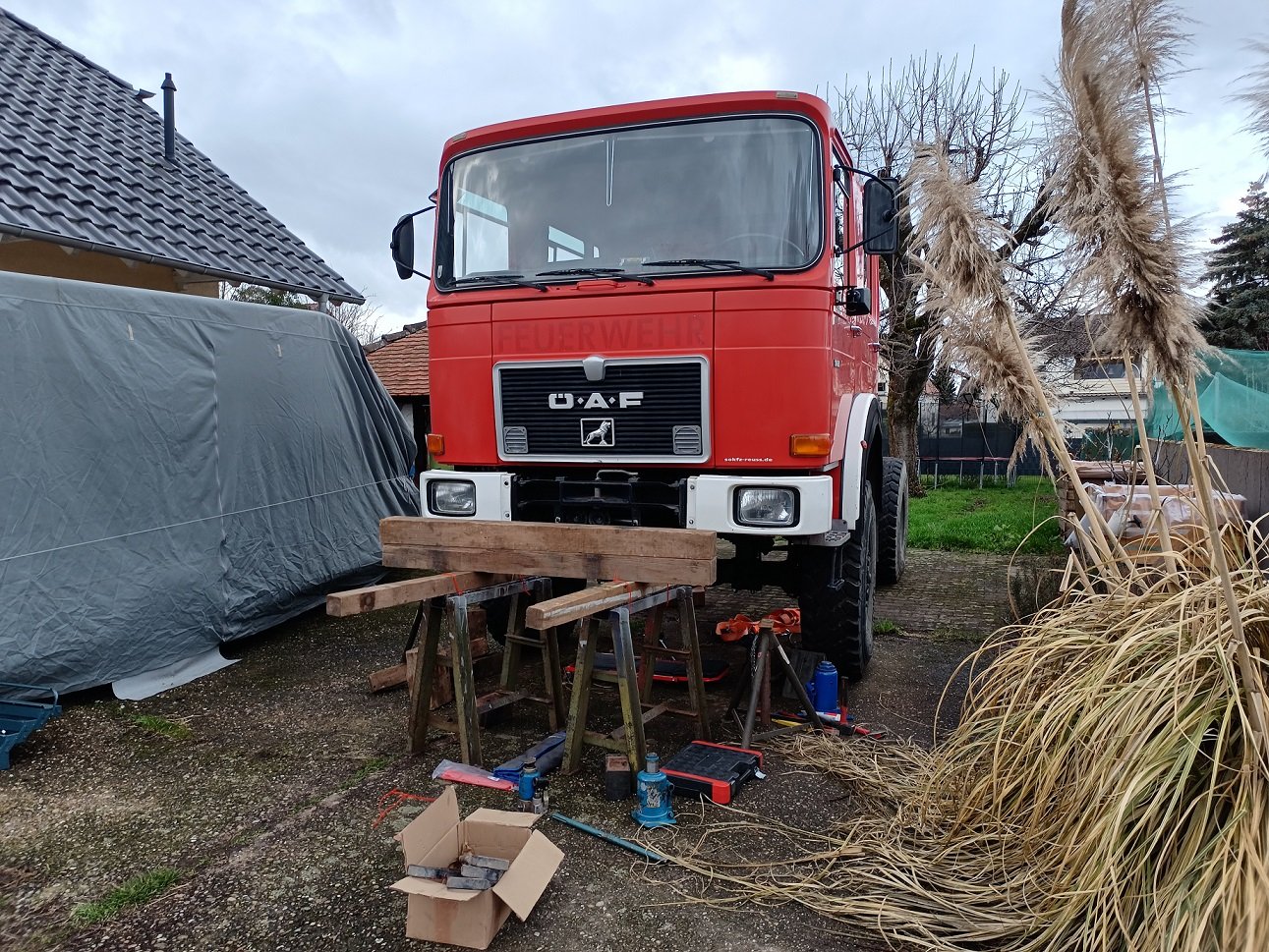

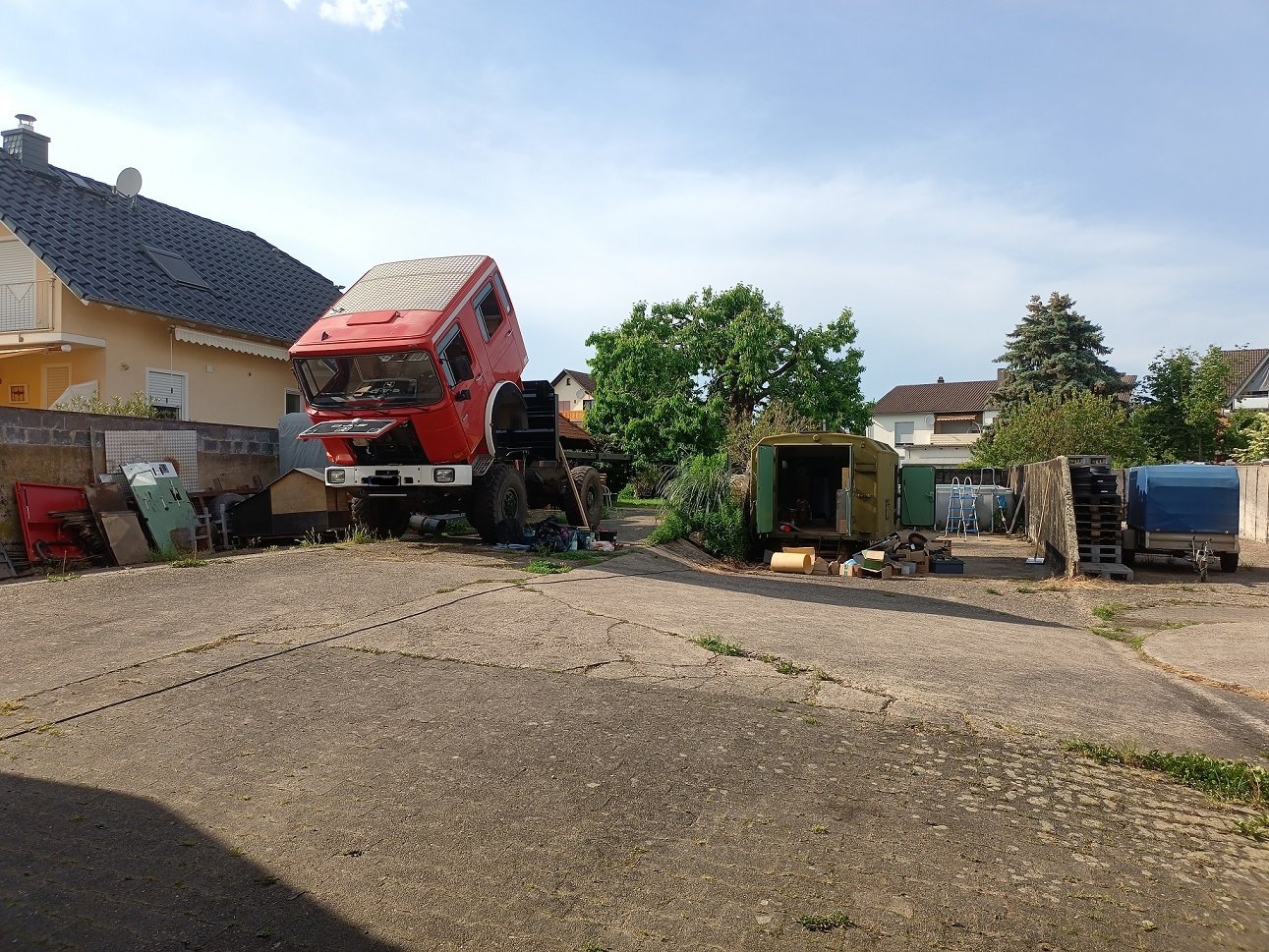

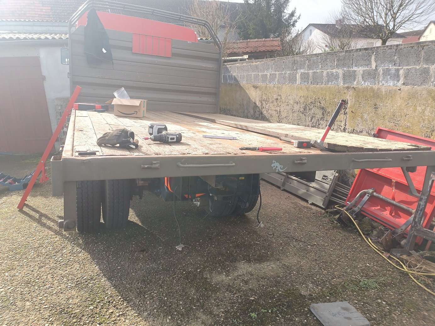

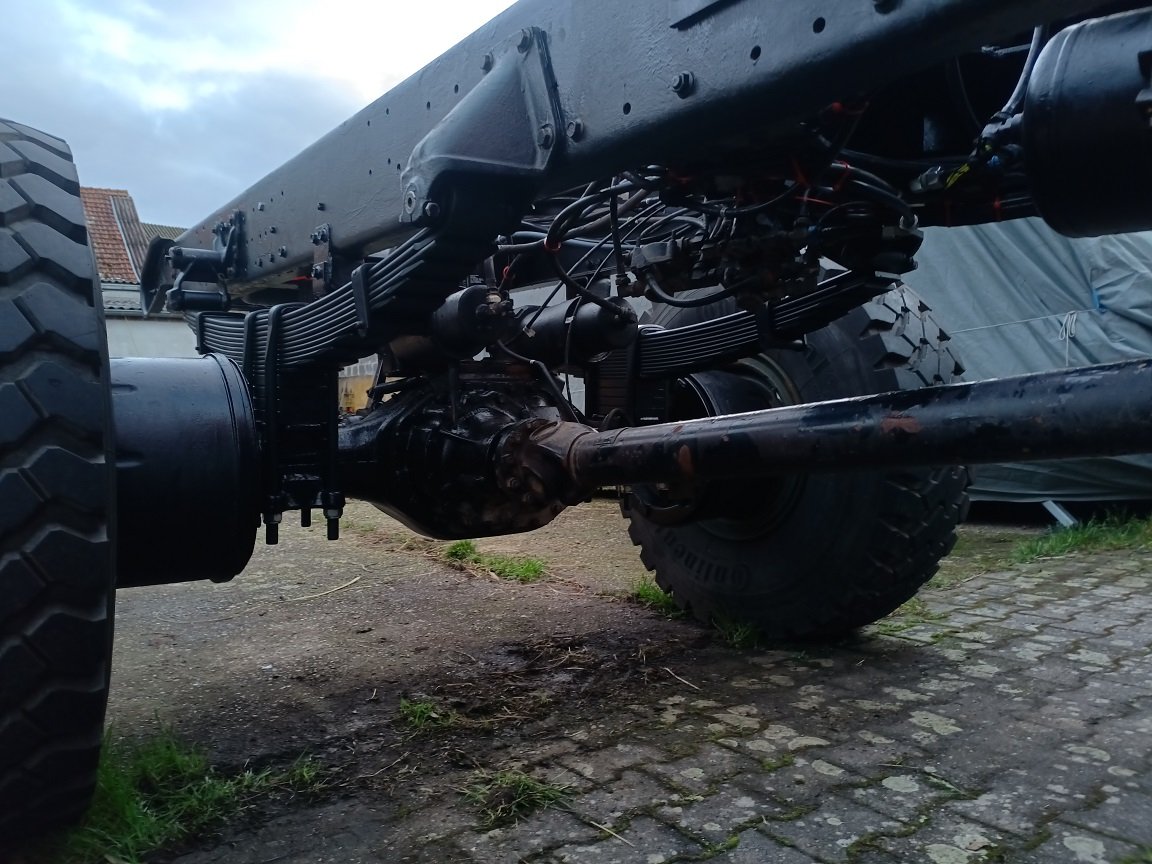

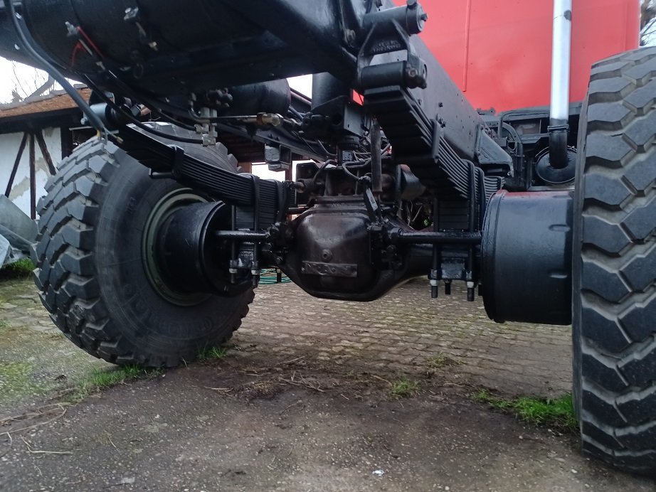

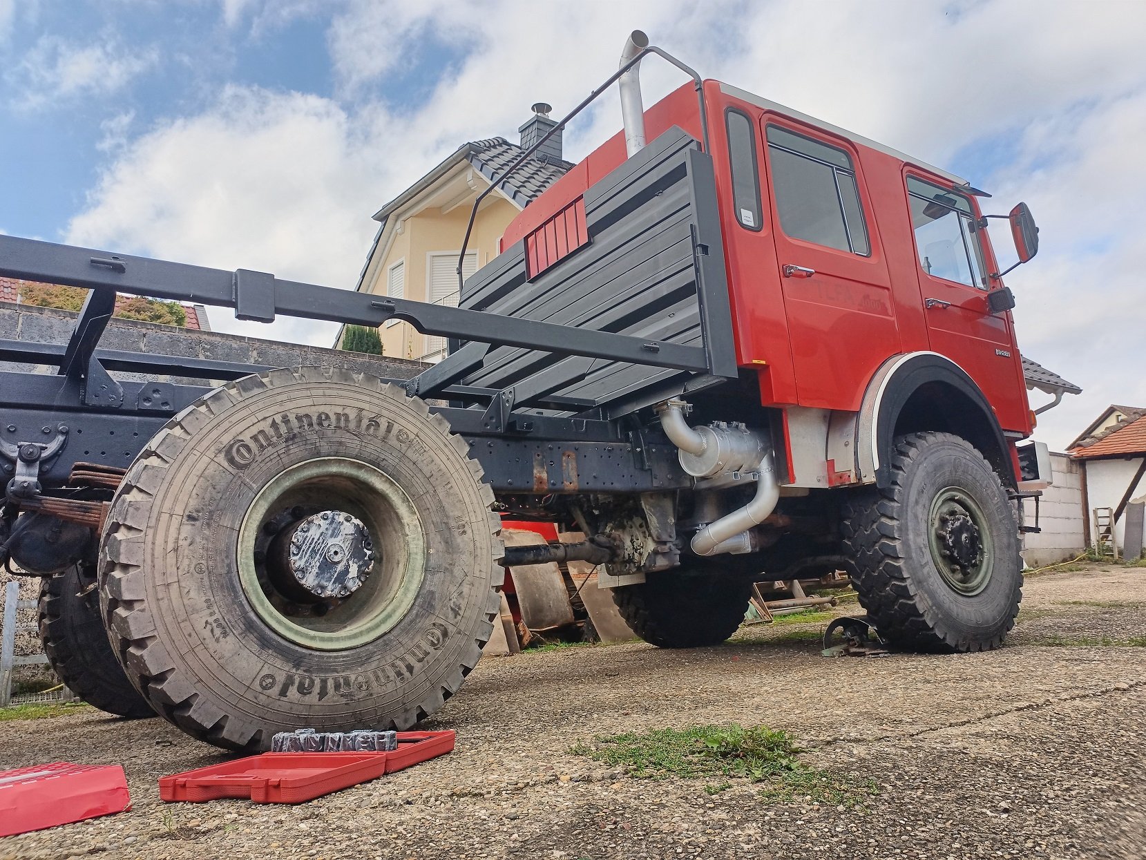

Den Feuerwehraufbau runter:
Rost Behandelt:

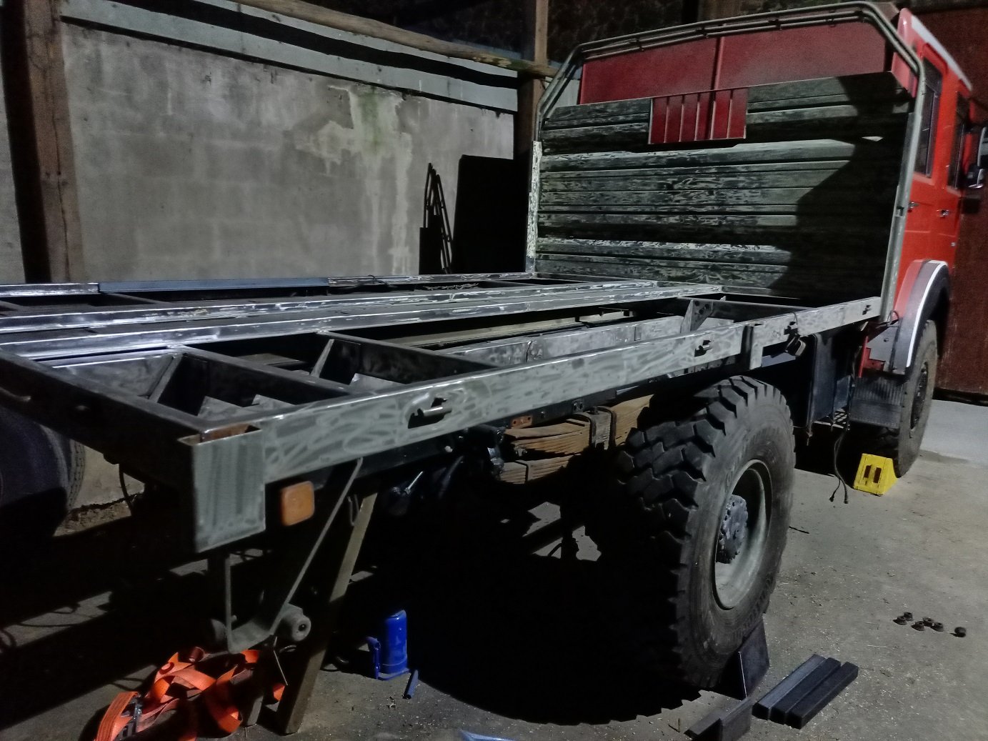

Pritsche gekauft:

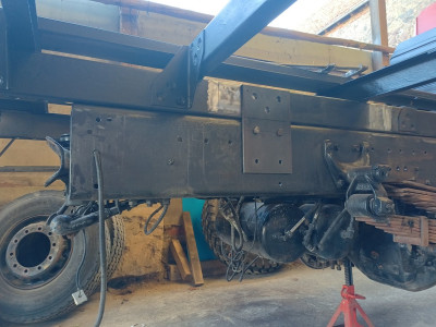

Pritsche angefangen auseinander zu nehmen:
Abgeschliffen:
Umgebaut: (zwei Querträger versetzt)
Angemalt und neue Bohlen drauf:
Am Rahmen Festgemacht:
Gurtpunkte eingeschweißt:
Bild für Zwischendurch

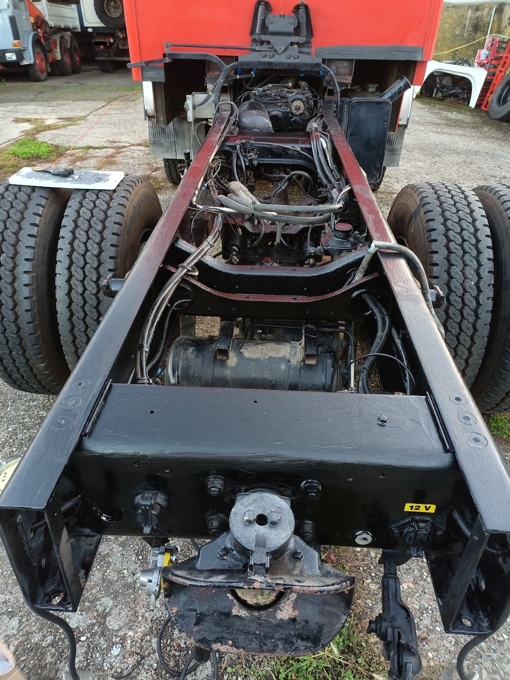

Tank abgebaut, da kommt der Schalldämpfer hin:

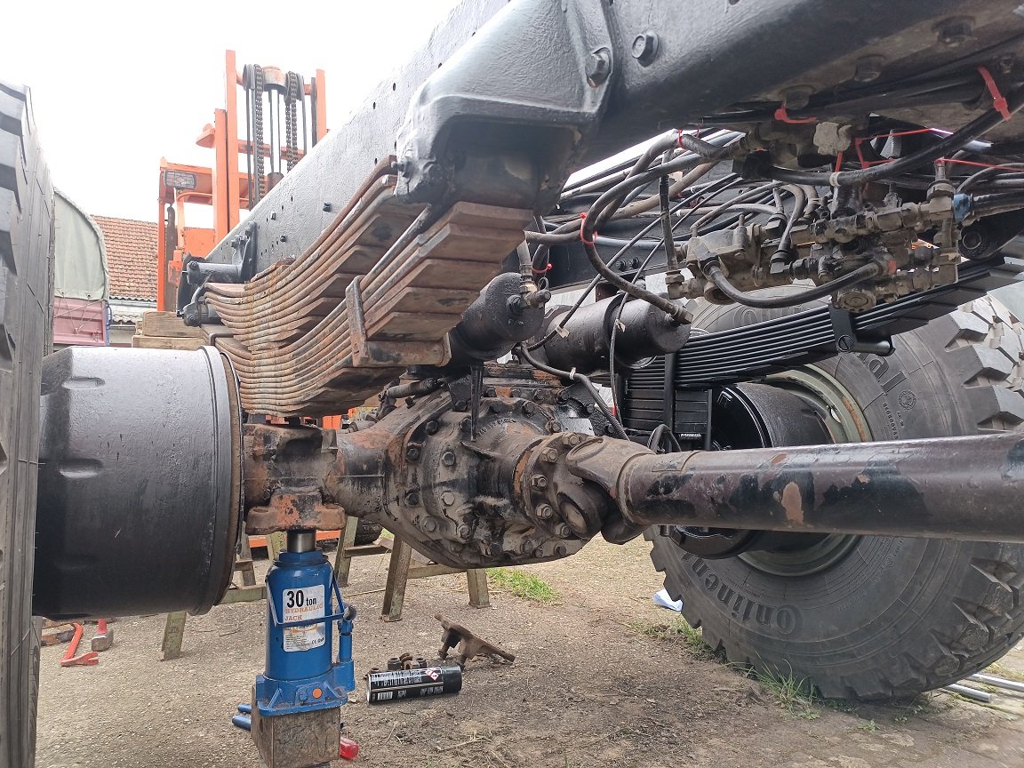

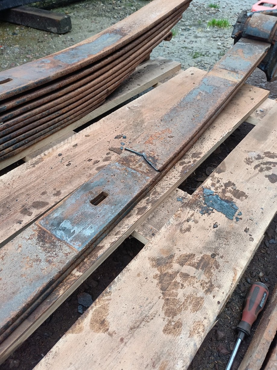

Alte Federn:
Scheissssse .... mit der Hammerwäsche kaputtgekloppt :wack:
Neue Federn:
Jetzt seit ihr auf dem Neusten Stand :rock:

Re: Projekt Vorstellung ÖAF 19-281
#12 Beitrag von Der gute Laster » 2023-02-26 15:59:19
Die 14er Räder sehen richtig stimmig aus :rock:

Oha, sehr cool, das ging ja gefühlt schnell. Woher stammt die Pritsche? Vom Steyr? Ichxhlaub, ich hsb da was gelesen. :rock:
Aiken
Beiträge: 12
Registriert: 2020-08-30 10:25:14
Wohnort: Hessen
#14 Beitrag von Aiken » 2023-02-26 20:13:11
Mit Bilder geht dass immer sehr Fix :totlach: . dass sind bis jetzt mehr als 2 jahre arbeit :frust:
Ja ist vom Styer 12m18

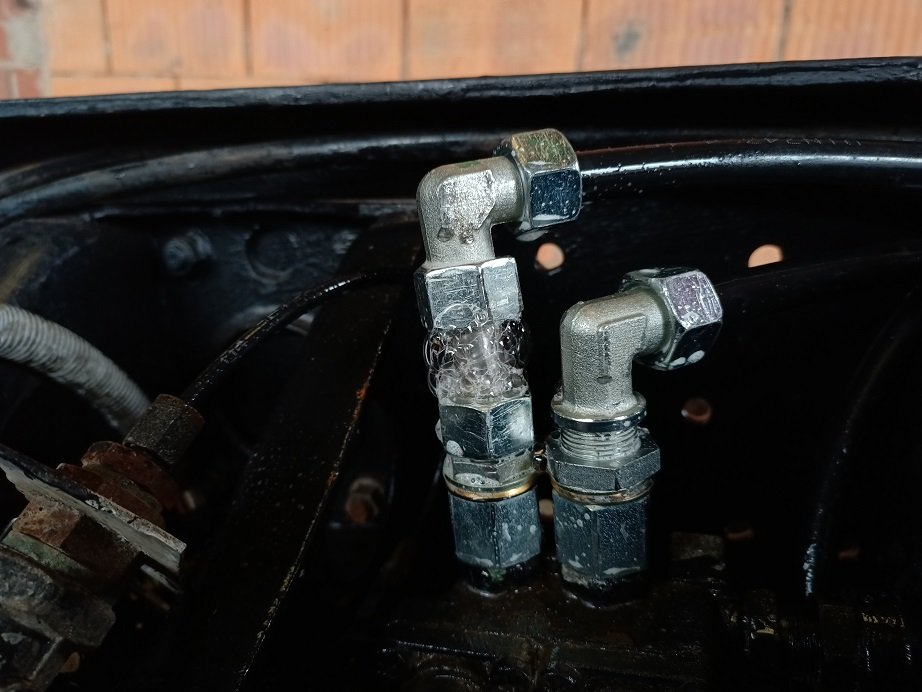

bei der Heizung hoffentlich die Anschlüsse gut dokumentiert, die Dinger laufen wenn man damit umzugehen weiß eigentlich recht zuverlässig. Bei Problemen mit der Heizung kriege ich die meistens telefonisch wieder hin. :happy:

Aiken hat geschrieben:
2023-02-26 15:49:51
Da ist gar nix Scheiße, die war schon hin, nur wusste das die Lage noch nicht.
Sprich die wäre demnächst sowieso gebrochen.
Die Heizung ist schon längst beim Schrotti :angel:
Ist mir zu klobig gewesen. Ich kann es auch nicht wirklich bereuen, hab keine Erfahrung mit der Heizung gemacht :lol:

Ja, die war schon fast durch. Hab es aber vorher nicht gesehen. Mir wurde dann nur wieder hinterhergeworfen: du machst auch alles kaputt :joke:

Am 25.2.23 dann die zweite Hintere Feder eingebaut.
Umgedreht:

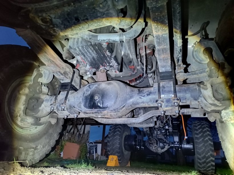

am 9.3.23 die vorderen Klötze eingebaut. muss eventuell nochmal nachgearbeitet werden.
Ist schon verdammt hoch der Karrn.

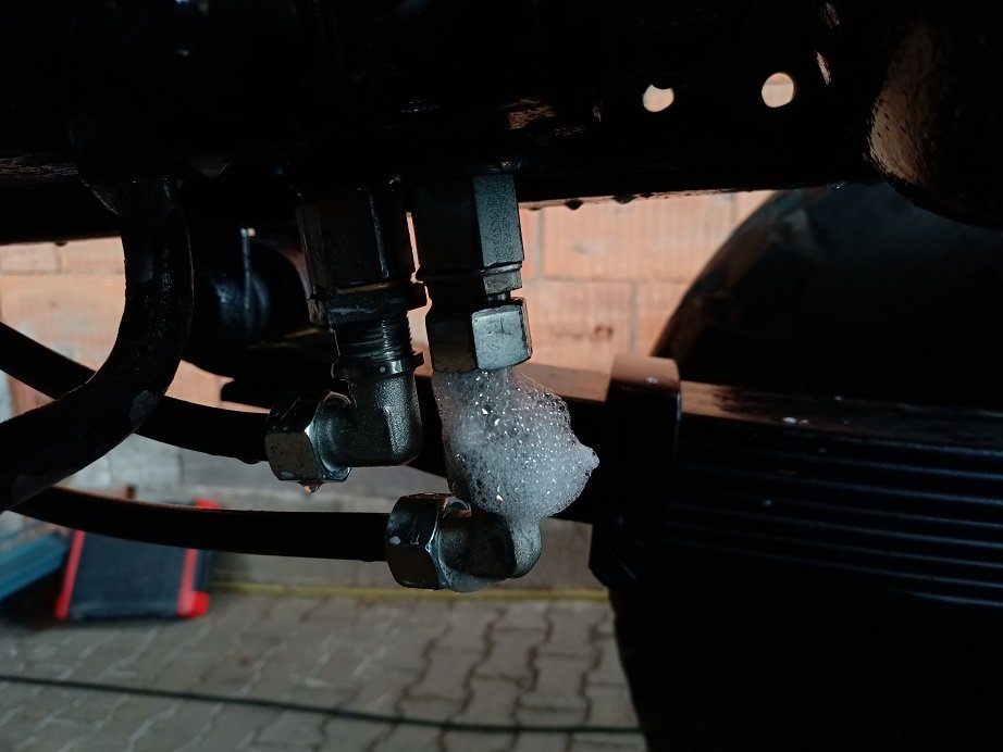

am 10.3 nochmal die Druckluft nachgezogen...
