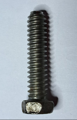

vielleicht kann mir jemand bei der Identifikation einer Schraube helfen.
Durchmesser ca. 7,8 mm ( da sollte es doch in Zoll 5/16 sein)
Die Gewindesteigung ist ca. 1,75 +/- mm
Habe lange im Netz gesucht und leider nichts gefunden.
Bin mir auch nicht sicher ob es eine Zollschraube ist oder eine M8 mit 1,75 Steigung. (gibt es das überhaut)
Wäre auch schön wenn jemand eine Bezugsquelle nennen könnte.
Vielen Dank im Voraus für die Hilfe

Re: Identifikation Schraube
das ACME kommt dem recht nahe:
https://www.gewinde-normen.de/acme-gewinde.html
Wo hast die denn her?
Gruß Claus
Gruß Claus
Sorry Claus,
aber Trapezgewinde passt nicht.
Markus
Markus
es gibt auch Blechschrauben mit so einem stumpfen Kopf; wenns ned ständig gelöst wird, könnte dsowas auch funzen, da kenn ich aber keine Steigungen....
Gruß Claus
Gruß Claus

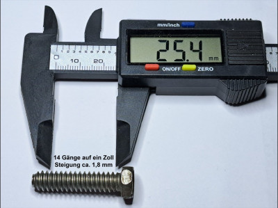

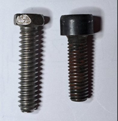

hier nochmals die Schraube im Vergleich zu einer M8. Gruß
Markus
Markus
Ich sag mal UNC Normgewinde.
Etwas weniger wie M8 sind 5/16" - 18 Gang.
Zähle mal die Gewindegänge über 1", also über 25,4mm, sollten 18 sein.
Gruß Ralf
Gruß Ralf
Hallo Ralf,
danke für dein Input.
Aber:
Markus
Aber:
Markus
womit wir wieder beim 5/16-14 wären
Das Gewinde gibts m.W. nur als ACME oder bei Schraubspitzen für Billardqueues:
https://www.ebay.com/itm/174586340481?_ ... 101224.m-1
wahlweise hier als Blechschraube:
https://www.ebay.de/itm/115376893833?ep ... R4SNv8HAYQ
Gruß Claus

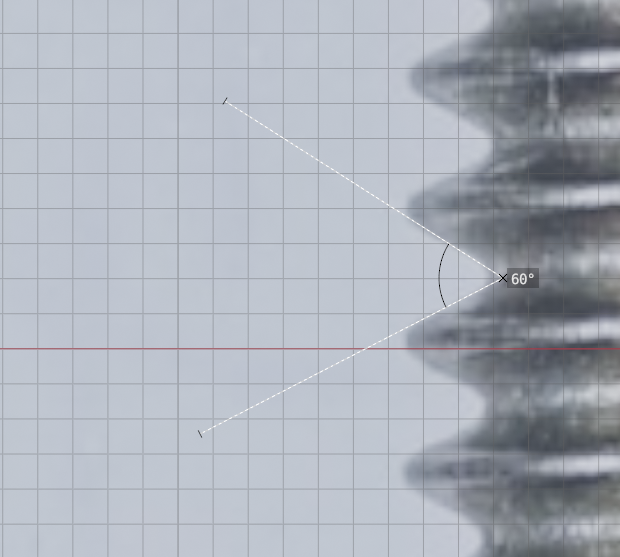

https://www.m.gewinde-normen.de/index.html
Hier kann man über Wochen nach dem passenden stöbern.
Ohne flankenwinkel wird es schwierig
60° paßt ganz gut....verzahnerchris hat geschrieben: ↑2023-01-30 22:03:58https://www.m.gewinde-normen.de/index.html
Chris![]()

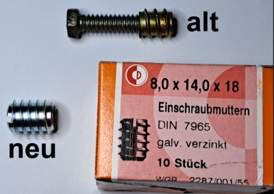

danke euch allen für eure Hilfe.
Habe jetzt neue Einschraubmutter mit M8 verwendet.
Markus
Markus
Das ist ja fast wie ein helicoil, quasi ein holzhelicoil
P.S. ich dachte es ginge um eine eingelassene Platte welche wiederum mit mehreren Schrauben befestigt ist...
