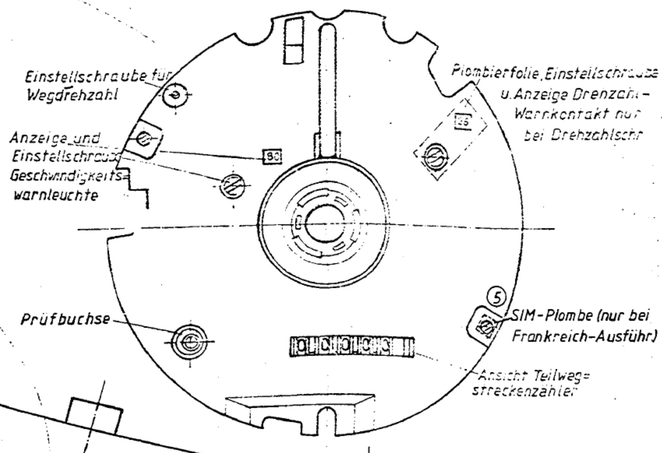

Wenn ich ihn aufklappe sehe ich die Schraube um die Geschwindigkeitswarnung einzustellen, nochmal eine Schraube die ich nicht kenne und einen Poti. Bevor ich da jetzt wild daran rumdrehe und vielleicht die Geschwindigkeit verstelle wollte ich fragen ob mir da jemand helfen kann.

Mit dem Poti konnte ich bei meinem damals einstellen, bei welcher Geschwindigkeit die Warnlampe an geht...

Ja, der Poti für die Warnlampe ist da, es hat aber nochmal zwei. Laut dem Schaltplan der meinem soweit ich das sehe gleich ist ist aber keiner in der Beleuchtung.

Die Belegung der Potis wird wohl ähnlich sein wie bei diesem Exemplar:
Zumindest hier ist keiner der Potis für die Beleuchtung zuständig!
