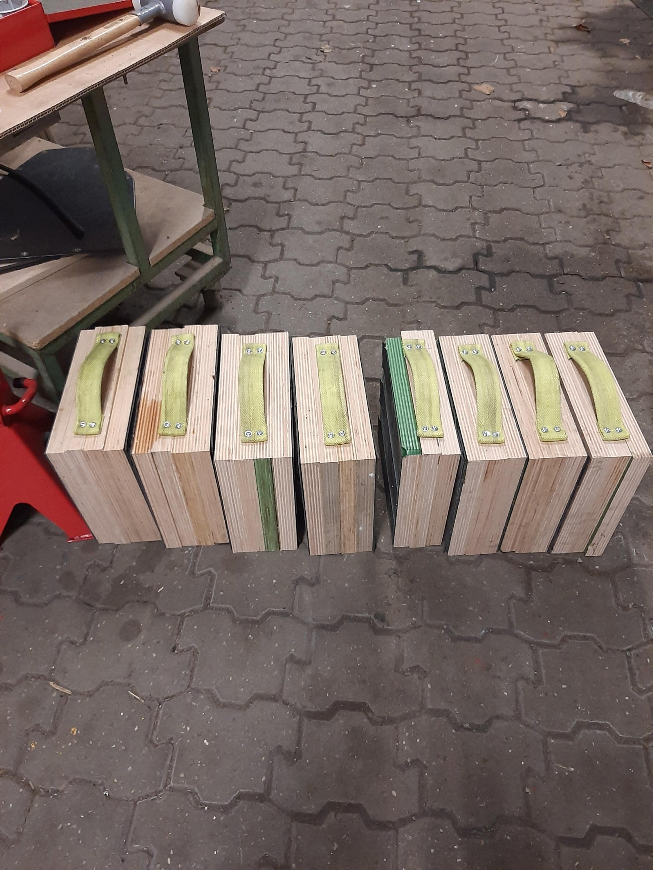

#25 Beitrag von tuffi_4x4 » 2022-12-14 22:39:07
bei mir leisten schon seit fast 2 Jahren selbstgeschraubte Unterlegklötze aus 3x und 4x 30er Multiplex treue Dienste. Auf beiden Seiten habe ich irgendeinen Gummirest aufgetackert, Rutschen wird verhindert und man bekommt sie nach ein paar Tagen unter Last nur mit einem Hammerschlag wieder von Teer oder Pflaster gelöst. Zum Tragen habe ich Griffe aus Feuerwehrschlauch angeschraubt.
Schöne Grüße,
Jörn
