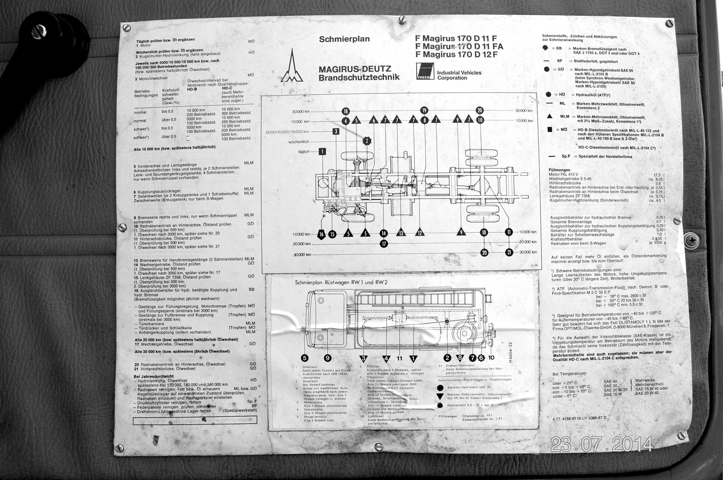

Den Schmierplan vom 170er findest du hier:
viewtopic.php?f=36&t=56549&p=539128&hil ... er#p539116

Abend!
Auch an dich Wilmaaa jetzt hab ich morgen was zu tun
Gruß marius
Super vielen Dank!Du kannst den Bremsseilen noch 2 Hübe Fett geben und ggfs. Den Bremsgestängelagern am Rahmen
Gruß marius

Re: Schmierstellen am Magirus 192d11
Aber es spart einen Zusatzklick
