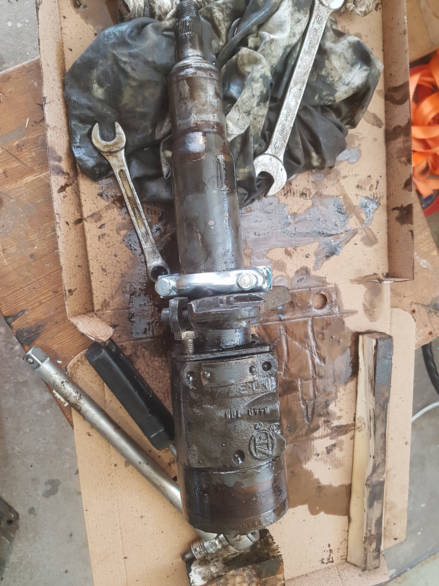

hallo zusammen,

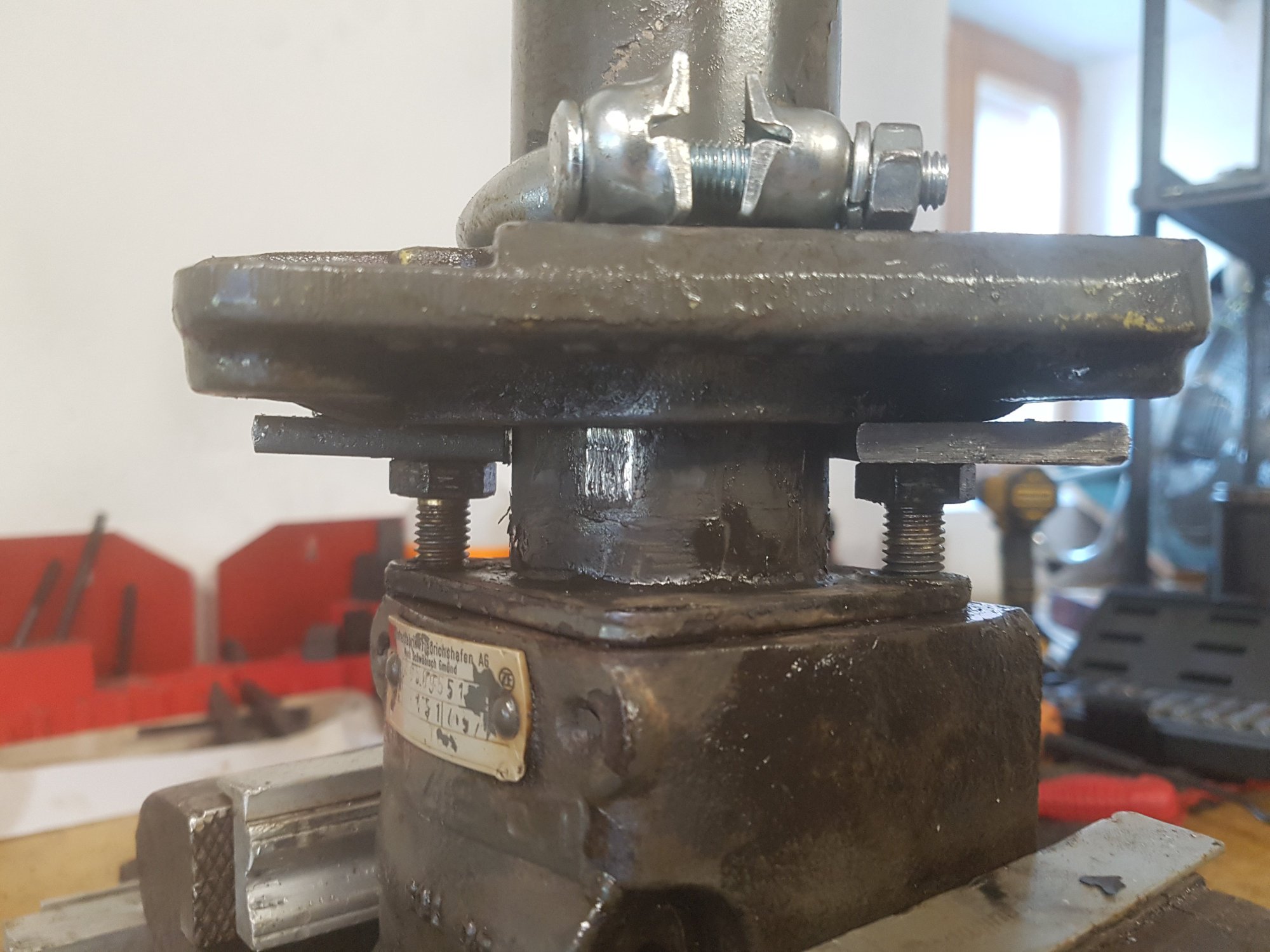

ich versuche aktuell die lenksäule vom "geber" einer hydrauliklenkung zu trennen, weil die welle auf der das lenkrad sitzt in alle richtungen viel spiel hat.

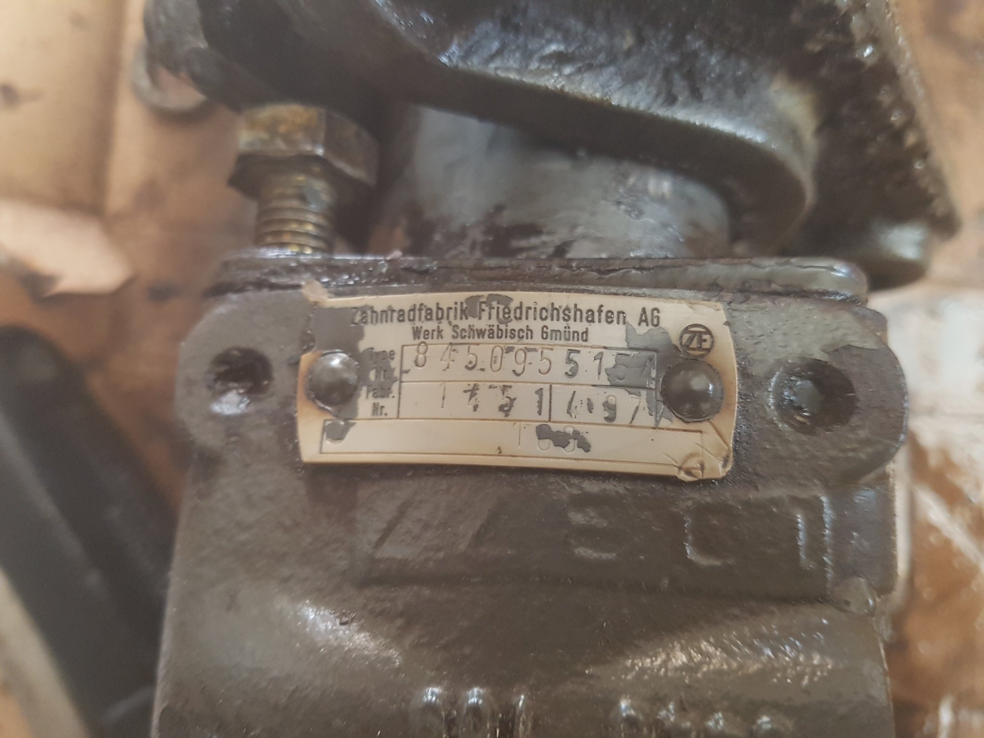

der "geber" könnte evtl. auch "servostat" oder "orbitrol" heissen, auf dem typenschild steht:
ZF
Type Nr. 8450 9551 54
Fabr. Nr. 1451 | 4 9 77
verbaut war die lenkung in einem fendt farmer 200v bj 1978, im werkstatthandbuch des treckers kommt nur eine mechanische lenkung vor.
mit zwei M10er schrauben die mit dem kopf gegen zwei schellen an der lenksäule drücken bewegt sich da bisher nichts (obere etwas schwächliche schelle mit zweifelhaftem gewissen angepunktet, die biegt es jetzt halt zusammen ..), gefühlt ist das drehmomentlimit der schrauben dabei auch schon etwa erreicht:
kennt jemand den aufbau von sowas? mehr gewalt, also große schelle bauen und wieder anpunkten? heiss machen klingt für mich irgendwie doof bei einem hydraulikteil .

also wenn kein weiteres "Spannelement" mehr da drunter sitzt, müsste sich das trennen lassen. der Servostat ist man ein Standart Bauteil, welchem dann die Lenkstange als Verlängerung draufgeschraubt wurde.
Da da aber vermutlich nie irgendwas schmierendes hinkam, kann das schon sein, dass es der Rost vereint hat...

Da wo du dir die Beiden Klemmen montiert hast um einen Gegendruck zu haben sitzt innen das Rohr wo das Lenkrohr draufsitzt.
Du verklemmst dir selbst dein Rohr ist ca 10 cm hoch.
Die beiden Klemmteile weg und das Außenrohr heiß machen und aufkeilen, drehen oder abziehen.

danke euch, das motiviert, fester zu ziehen
ich hatte zuerst diese version gefunden und spontan losgezerrt: https://www.ahs-hydro.de/de/product_info.php?info=p74
und jetzt auch diese mit verlängerung richtung lenksäule: https://www.ahs-hydro.de/de/product_info.php?info=p187
ca. 60mm über dem flansch am orbitrol, wo die klemmen saßen, hats die lenksäule etwas eingedrückt, da scheint schonmal luft drunter zu sein.
bleibt genug weitere fläche um ordentlich festzugammeln.

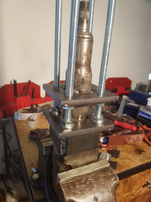

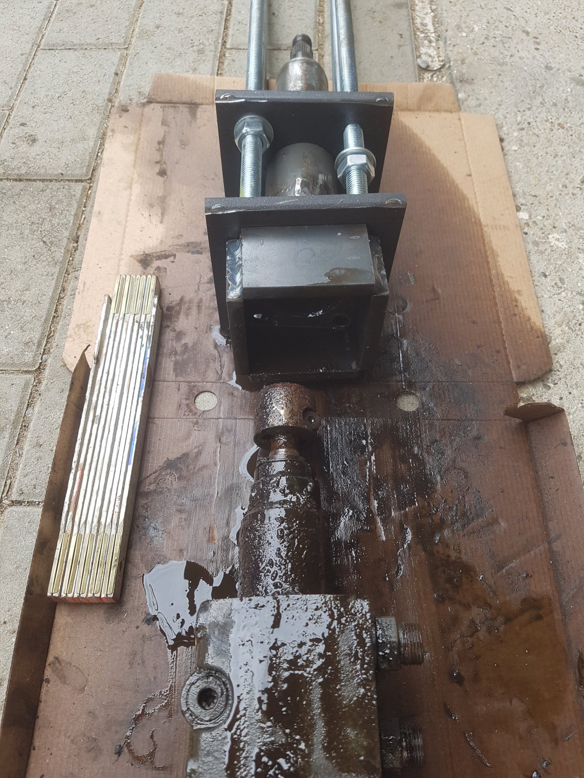

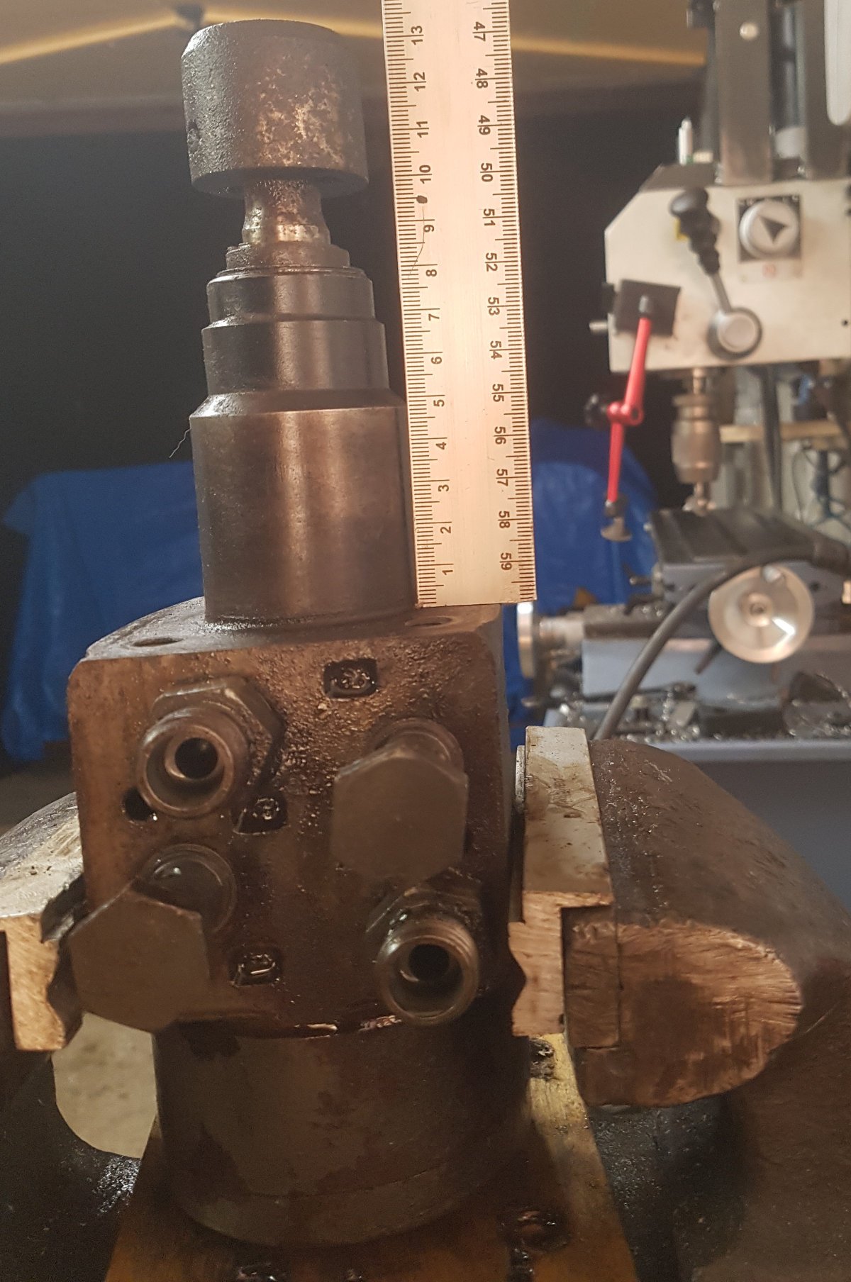

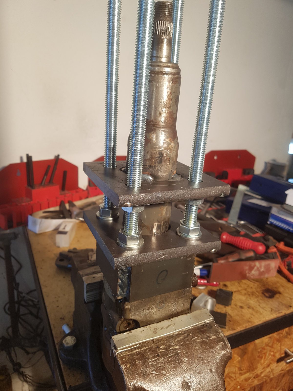

der praktikant in der eigenen garage meldet, das ding ist auseinander.
habe aus 12mm stahlblech und M14 gewindestangen einen abdrücker gebastelt, war nichtmal übertrieben stabil, sass echt fest.
für die 0,5 leute auf der welt die die gleiche lenkung reparieren: das hydraulikteil ZF 8450955154 ragt 50mm in die lenksäule:
