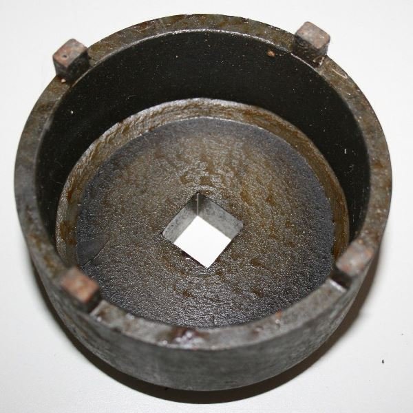

wofür mag folgender Zapfenschlüssel mit 4 Zapfen Verwendung finden ?
Nummer: 10914193
Antrieb: 3/4 Zoll
Aussendurchmesser: 105 mm
Innendurchmesser: ausgedreht 92 mm
Zapfenhöhe: 10 mm
Zapfenbreite: 9 mm
Zapfendicke: 6 mm
Innenhöhe: 42 mm
Aussenhöhe: 48 mm
Verdickung am Antrieb: 13 mm
Gesamtdicke 3/4" Antrieb: 19 mm
Ich vermute für irgendeine Achsmutter, oder eine Getriebemutter.
Der Zapfenschlüssel besteht aus S355, dann brüniert, und ist reichlich mit
Konservierungswachs eingepinselt.
Die Antriebsplatte mit dem 3/4" Antriebsloch ist mit zwei Kehlnähten in das
Rohr eingeschweisst.
Die in der Antriebsplatte einprägte Nummer muss eine Herstellernummer sein.
Alles fortlaufend ohne Interpunktion.
Eine BW-Versorgungsnummer ist es nicht.
Dann müsste in der Mitte "-12-" stehen.

das Bild würde einen dunkelbraunen Zapfenschlüssel zeigen.
Nicht verrostet, aber schön mit Konservierungswachs eingepinselt.

o.K. Bild:
Und nu ?

Zum öffnen der Achsmutter die vor dem Radlager ist, wenn man z.B den Wellendichtring (beim 90-16) tauschen will.
Ich hab so ein ähnliches Tool vom Dorfschlösser bauen lassen.

Wahrscheinlich überflüssig, aber: Sieht doch nach ein universale DIN 981 KM Nutmuttern-Schlüssel aus, passend zu Mutter KM15 (M75x2). Wobei die Nutbreite nicht ganz übereinstimmt :huh: Siehe SKF Technische Spezifikationen für KM 15.
Wo solche Muttern verbaut sind, naja... da wo ein Mutter zB. ein Lager auf ein ~75mm Welle axial sichern soll :angel: Ich habe zB. welche am Auto womit Antriebsflansche bzw Mitnehmer an Getriebewellen gesichert werden.

Paßt m.E. ziemlich genau für Wellenmutter KM 16, M80x2 und Außendurchmesser 105 mm
Jedoch ggf. geringe Nacharbeit nötig.
