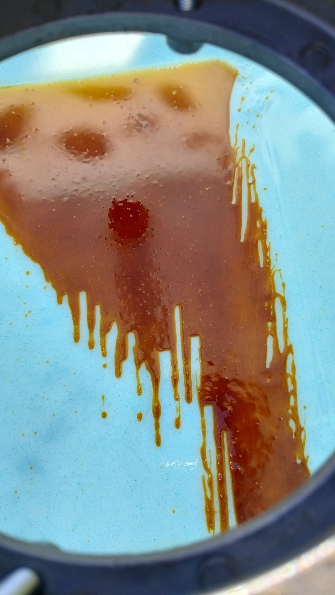

#1 Beitrag von hugepanic » 2022-07-18 19:05:47
Ölige Substanz, riecht chemisch.
Treibstoff war im letzten Jahr ausschließlich aus Deutschland oder den Niederlanden.
Aber wenig gefahren, ca. 5tkm/Jahr.
das Bild zeigt die nicht nutzbare Restmenge im Zusatztank

#2 Beitrag von benztreiber » 2022-07-18 19:29:15
scheint sich grade zu entwickeln
https://www.google.com/search?q=dieselp ... SsYiaFwjZM
lg
arne

#3 Beitrag von LKW Micha » 2022-07-18 22:10:30

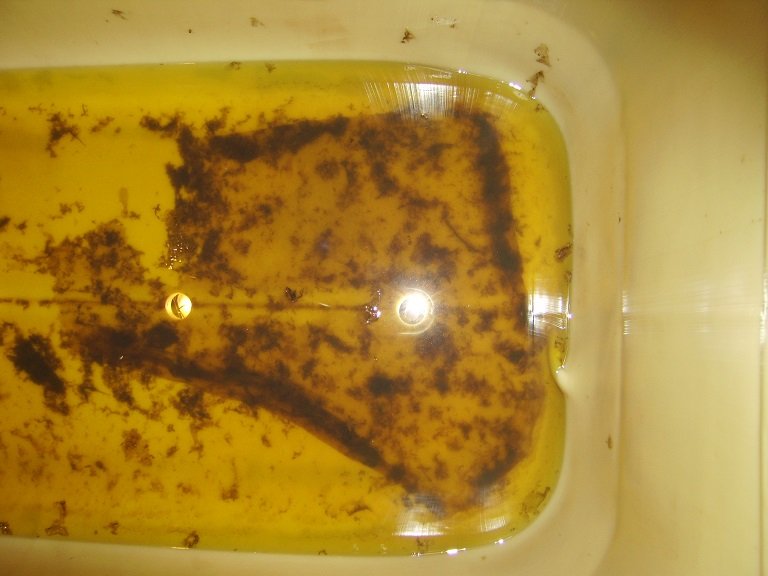

Das Bild schaut eher wie eine Sahnetorte mit Caramel und Himbeere aus. :joke:
Schaut in einem Tank so aus.
Mit Wasser wird es grau.
Das Zeug ernährt sich vom Bioanteil, bekommst du bei den Preisen gratis an der Tankstelle oder mit dem Tankwagen.
Dagegen hilft nur Tod und Teufel.
