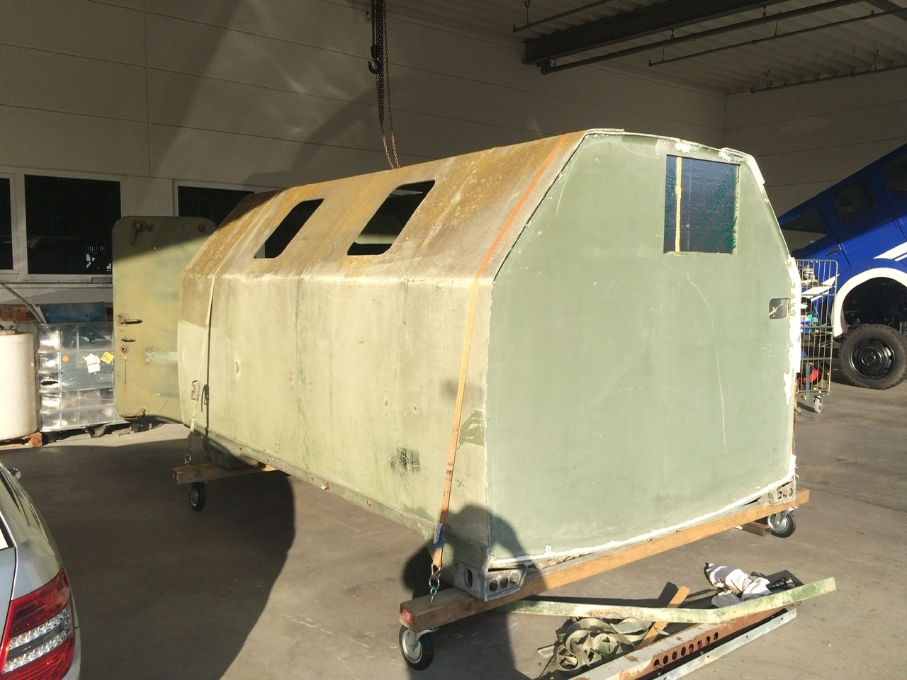

Guten Morgen,
ich muss zwei Container in eine Halle hineinbekommen. Wegen der niedrigen Deckenhöhe, fällt ein Kranwagen weg. Nun habe ich im Netz Schwerlastrollen mit Twistlock-Aufnahme gefunden.
Hat einer von euch einen Tipp, wo ich diese leihen könnte?
Vielen Dank im Voraus und einen sonnigen Start in die Woche.

Eventuell bei einem Unternehmen für Schwertransporte oder Maschinenumzüge nachfragen?Capttravel hat geschrieben: ↑2022-07-18 6:28:26Guten Morgen,
Jörg
Ich habe ja keine Ahnung, wo Du suchst. Hier bei uns wäre das z.B. Fa. Scholpp oder Fa. Wiesbauer.

ich habe einfach 4 Möberoller mit ausreichend Tragfähuigket
Olli

Re: Rollen für ISO Container
Gerade oder um die Ecke?
Gerade oder leicht schräg geht super mit zwei Gabelhubwagen,noch einfacher mehrere Rohre..das trägt auch an wenigsten auf.
Wir haben gerade eine BDF Wechselbrücke in verlängert unter ein Ferienhaus geschoben...ich hatte noch PE rollen liegen... Außendurchmesser irgendwie 250mm...innen 110....100rohr rein, angeschweißt an die Stirn der Brücke,mit Telestapler geschoben..ging super.

Das halte ich für eine gute Idee; zumindest die Firmen, bei denen ich gearbeitet habe, haben ihre Schwerlastfahrwerke auch an Kunden verliehen.
Allerdings sind das i.d.R. keine Spielzeuge; man braucht ein paar kräftige Jungs, um die Teile aus der Gitterbox zu bekommen....
Gruß Claus

Wenn man Handwerklich geschickt ist kann man was selber bauen etwas U-Profil und Ersatz-Rollen vom Hubwagen habe ich auch mir schon gebaut
ist recht gut

Vielen Dank an alle, für die hilfreichen Tipps. Ich habe bei Haacon angefragt und bin gespannt wie hoch die Leihgebühr ausfällt.
Andernfalls selber bauen…

haacon ist ein Hersteller; ich würds in Deiner Ecke mal bei Ulferts probieren.....
Gruß Claus

Ein Paar Rohre,ein Paar Leute zum Rohre nach vorne Tragen, etwas zum schieben und das Ganze ist schnell erledigt.
Wie schwer sind sie überhaupt?
Untergrund und Weglänge?
