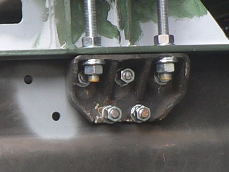

Re: Durchgangsbohrung
Durchmesser nach Wahl des Konstrukteurs.
Ich habe mal rohe Schrauben 8.8 als Passchrauben verwendet,
und die Bohrung von einem Millimeter Untermaß auf Nennmaß aufgerieben.
Im Foto eine Krankonsole von meinem KAT.
Die beiden Gewindestangen M20 tragen auf Zug.
Die fünf Schraubverbindungen der Konsole am Rahmen sind SLP-Verbindungen.
Gebohrt 15mm, Aufgerieben auf 16,0mm, Schraube M16 8.8.
Kleiner bohren ist bei SL-Verbindungen immer möglich (und zulässig).w3llschmidt hat geschrieben: ↑2022-07-11 10:53:41

Hallo Burkhard, nee, das Teil ist in der Tat ein Klump - 18mm Löcher + M16 Schrauben!
Es geht um den UFS.
Gruss Henrik!
Der UFS von Ringfeder und auch die anderer Hersteller sind ebenfalls keine Präzisionsbauteile und müssen das auch nicht sein. Auch hier macht der KTL Korrosionsschutz + Messfehler aus einer 17er Bohrung schnell eine gemessene 16,31 Bohrung, wobei es wahrscheinlich gar keine Bohrung sondern nur ein gelasertes Loch ist.
Nimm die Schrauben die Ringfeder mitgeliefert hat und wenn die zu kurz sind weil bei dir noch eine Platte dazwischen kommt nimm die Rahmenschrauben und Muttern von Mercedes. NORD-LOCK Scheiben kannst du die an der Stelle sparen. Die bringen in diesem Fall keinen Vorteil.
Ob du die Rahmenlöcher auf 16,31, 16,5 oder 17,0 mm aufreibst ist für den Rahmen völlig egal. Er wird dadurch nicht schwächer oder sonst irgendwie "beschädigt".

Das ist ein kleines Problem.
Die Schrauben die Ringfeder mitliefert sind bei mir zu kurz, weil (siehe Piktogramm)
Und die MBN haben einen Kopfdurchmesser von 34.5
Nordlocks (25.4) passen auch nicht
Dann nimm die Teckentrup Sperrkantscheibe in der Ausführung NSK-L.
Die Nord-Lock Keilsicherungsscheiben sind sowieso für diese Anwendung nicht die richtigen. Die Nord-Lock Keilsicherungsscheiben sind gut, wenn das Bauteil sehr hohen Vibrationen ausgesetzt ist. Das ist aber beim UFS nicht der Fall. Bei Rahmenbauteilen hat man es wegen der lackierten Oberflächen eher mit Setzerscheinungen zu tun. Dagegen können die Nord-Lock Scheiben nichts machen, die MB-Rahmenschrauben und Teckentrup Sperrkantscheiben durch die hohe Federwirkung aber sehr wohl.
https://www.teckentrup.de/downloads.htm ... df&cid=833
Die Schrauben von Ringfeder einfach durch längere gleicher Bauart zu ersetzten geht natürlich auch.
Sorry, ich habe ich den Abmessungen in einer Zeile verlesen. Die Teckentrup sind auch zu groß für dein Lochmaß.
