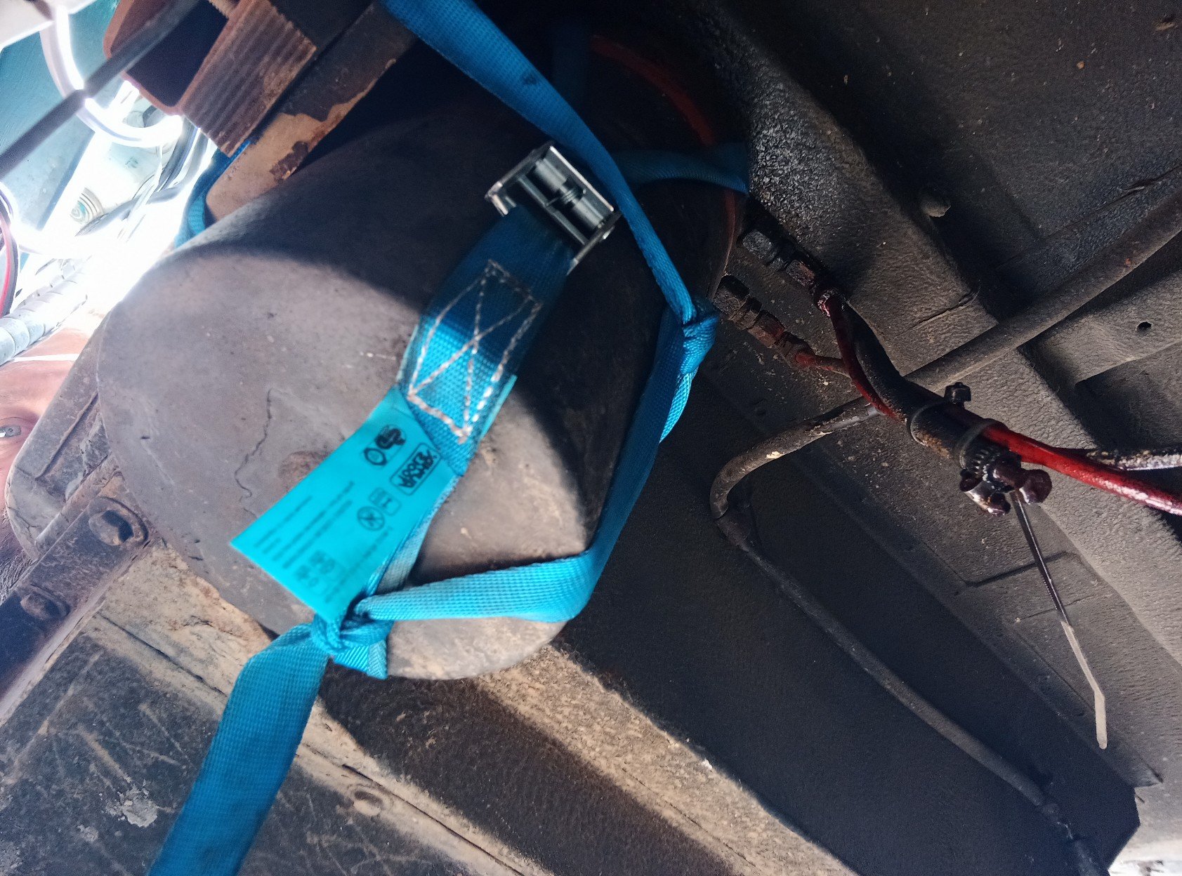

Hallo! Mir ist gestern im Iran auf einer Piste der Behälter hinter dem Beifahreraufstieg abgerissen. Nachdem alles funktioniert hab ich mir bisher auch keine Gedanken gemacht, was der eigentlich macht. Abgesehen davon, dass eine Leitung etwas lädiert ist und tropft funktioniert auch wieder alles und ich hab in Ermangelung so großer Schraubschellen das Teil erstmal mit Gurt befestigt. Es ist so heiß hier, dass ich nicht Mal nachgesehen wo die Leitungen hingehen und wo sie herkommen. Morgen möchte ich das ganze wieder ordentlich befestigen, wüsste aber halt nur zu gern, was das ist.

... sollte der Tank fuer die Standheizung sein, wird ueber den Ruecklauf der Einspritzpumpe befuellt ... Spanngurt hält auf Rappelpisten gerne mal wesentlich besser als was starr befestigtes (bei mir den Auspufftopf) ... fein, dass die Rebmannsche Fahrschuhlmöhre nun auf grosser Fahrt ist ...

Bei mir ist keine Standheizung verbaut oder wurde das serienmäßig vorbereitet?

Vielleicht war mal eine Standheizung drin?
Man sieht ja deutlich das eine Leitung mit ner Schraube "totgelegt" ist.
Könnte auch von der Grösse her hinkommen.
