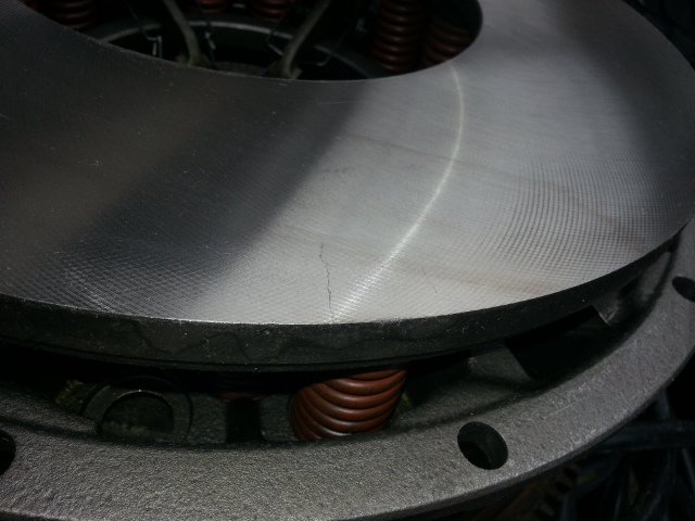

So pauschal in schwarz und weis möchte ich das nicht ausdrücken. Montagsmaterial kann man von ALLEN Lieferanten bekommen.
Das ist eine neuer Kupplungautomat 1882325139 Sachs G380 mit werksseitigen Haarriss. Die Oberfläche , schön ist anders. Das ganze bei wartendem Kunden, Lieferzeit bis dieser Automat kam 19 Werktage. Die Ersatzlieferung hat dann nur noch 3 volle Wochen gebraucht.
